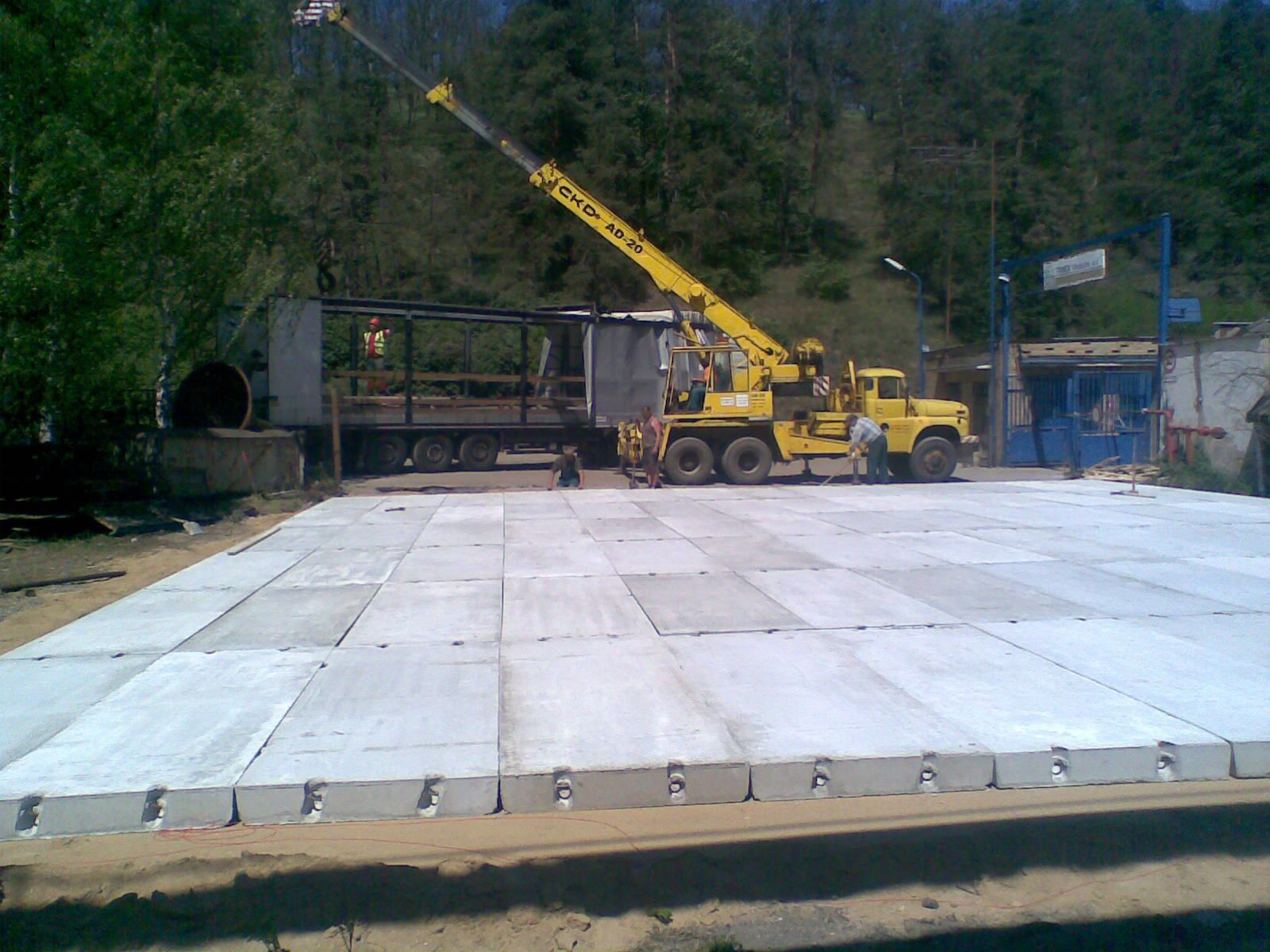

tady je důkaz, že to borci sázejí jen do písku

packa píše: 19. 4. 2023, 5:10 není to fotka klsických panelů ? vždyt toje děsně velké
ano, tohle na foto jsou 3000 x 1000 x 150

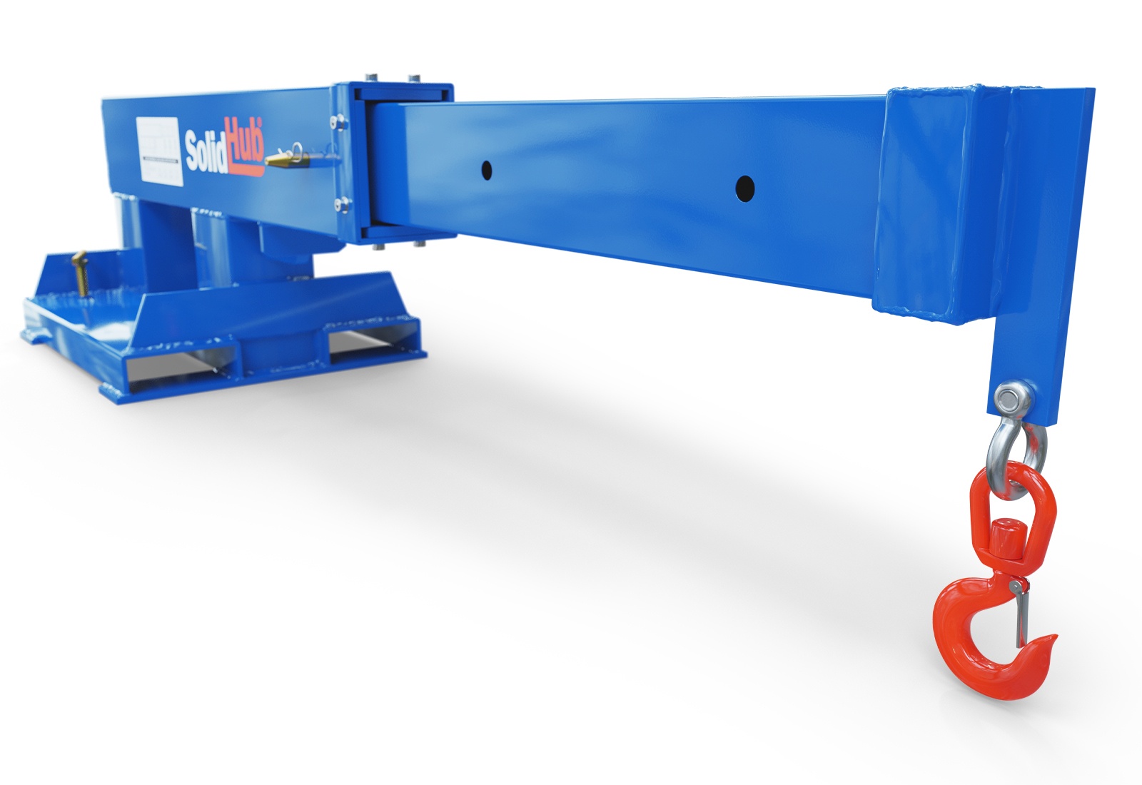

9. 5. 2023, 1:57
Zdar všici, nemá tady někde poblíž mě tady toto a byl by mi to ochotný na pár dnů půjčit?
