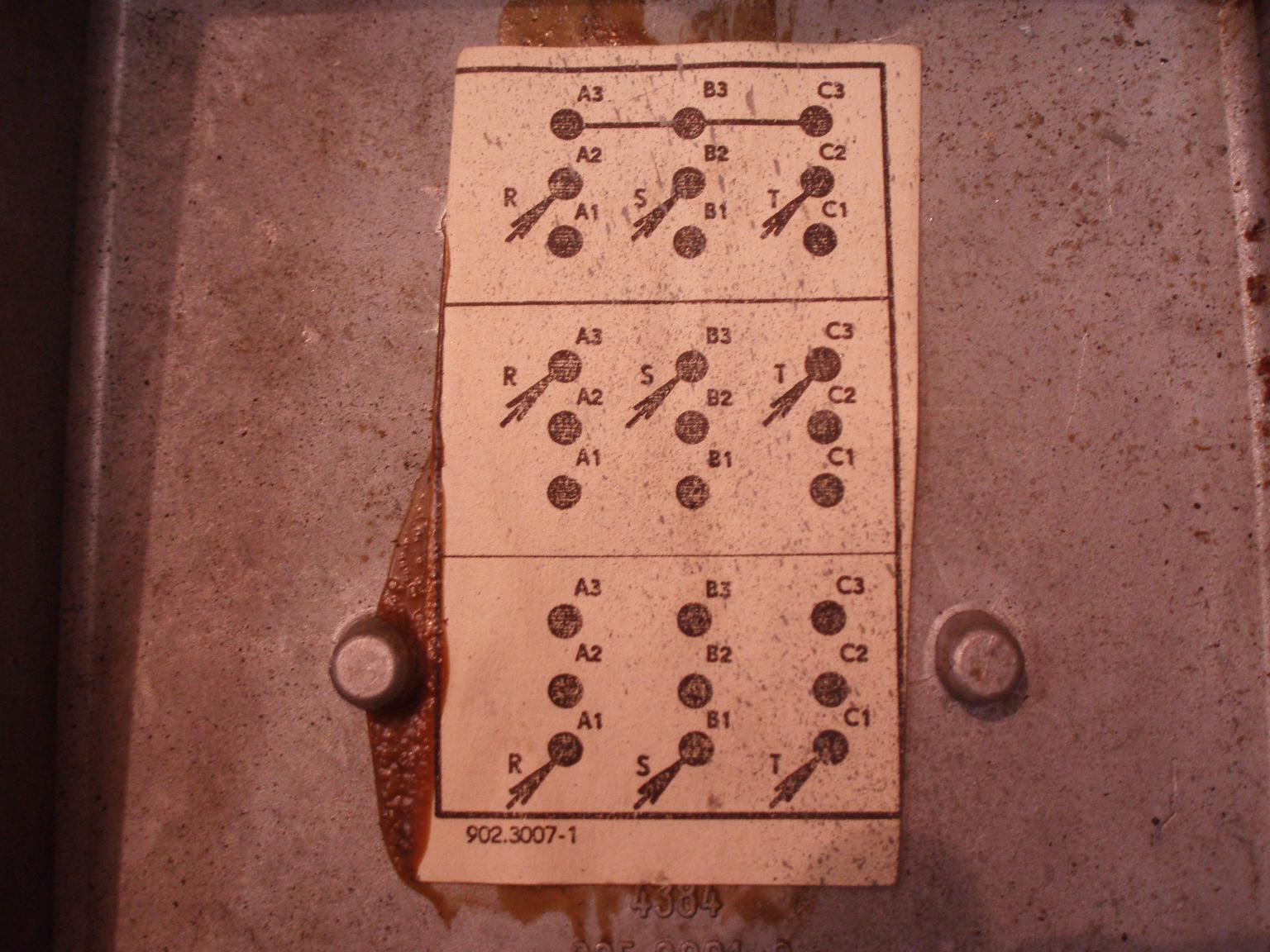

Dobrý den nemáte prosím ještě schéma zapojení svorkovnice elektromotoru co bývá na víčku motoru mě tam nejde nic přečíst díky

No právě o to jde. Je tam třírychlostní motor. To asi nebude úplně běžná věc.
Příspěvky: 5245
4. 5. 2021, 6:24
No tak to je bez popisu svorkovnice průser :cry:
Ale mělo by to být standarní zapojení podle tohohle
