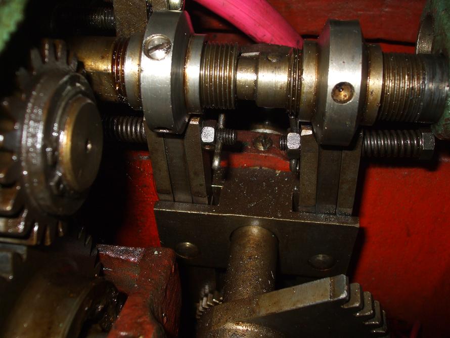

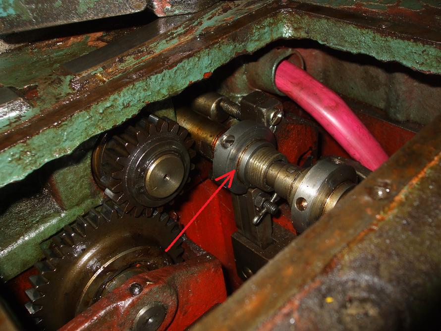

Zdravím, na frézce FA 3V mám problém s posuvy. Sává se mi následující situace: Frézuji např. v ose X, následně přepnu na osu Y a spustím posuv, frézka ale ještě cukne v ose X (např. o 3 mm) a pak teprve skočí do Y a dále už jede posuv v ose Y. Stává se mi to nejen při přepnutí z X na Y ale i při přepínání v jiných osách (Y->Z, X->Z apod). Nevíte někdo, kde může být problém, případně jak to opravit?

Môžeš mať: A- povolenú skrutku ktorou sa reguluje prítlak z páky ovládania na spojku. Je to ten na ktorý smeruje lavá šípka. Pravá je aretačná skrutka, tá sa asi povolila, a následne sa tá dolná tiež uvolnila. V tej skrini pod stolom na pravej strane hore je otvor, cez ktorý sa tam dlhším skrutkovačom dostaneš bez rozoberania stroja.
B- Môžeš mať povolené nastavovacie matice na tyči prepínania posuvov, (alebo niektorú pružinu, ktorou sa pritláčajú do zubových spojok-to skôr nie). Sú to tie kuželové matice zo zaisťovacími červíkmi. Tam by si musel trochu laborovať, aby si našiel správnu polohu. Zaznamenaj si východzí stav, než do toho začneš špárať
Na univerzálnych frézkach sa vykloní stôl, a je tam celkom dobrí prístup zhora, na V-éčku neviem.
