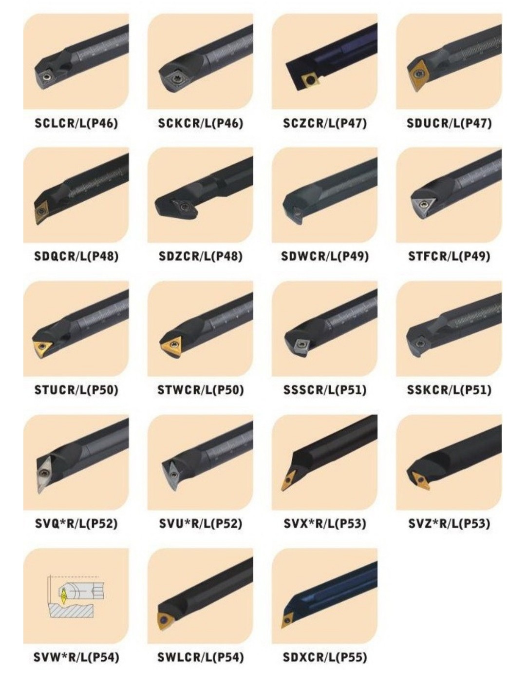

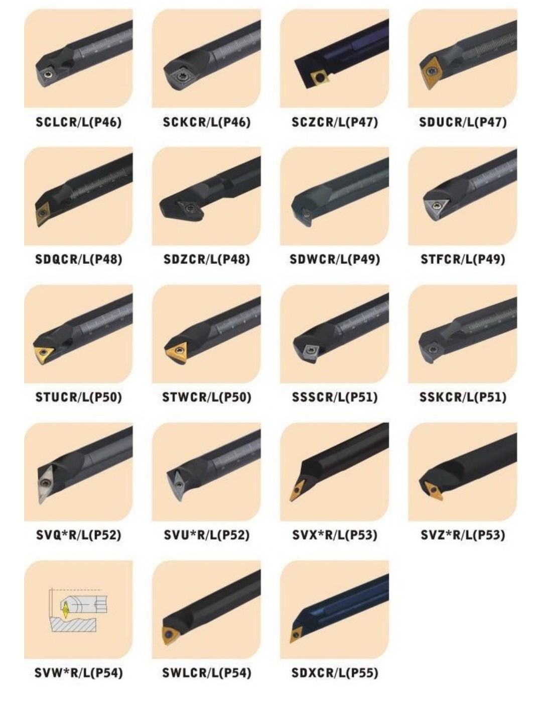

Do díry jsou dobré tyto:
https://a.aliexpress.com/_mMyti6a
bohužel tyto v R0,2 jsou celkem drahé, v R0,4 stojí okolo 200kč/10pcs nechápu proč tak velkej rozdíl. Bohužel na díru je Cxxx06xxxx v R0,4 prostě moc.
další alernativa do díry je tato:
https://a.aliexpress.com/_mNQzUpu
CCGT060202 ale je to spíše na dokončování, při hrubu to moc nezalamuje šponu.
Držák tento:
https://a.aliexpress.com/_msCSZhk
třeba S07K-SCLCR-A12 R
tyto s zůženým krkem a masivním tělem jsou super, nepískají tak moc jako ty obyč "tyčové". Používám hodně i na CNC

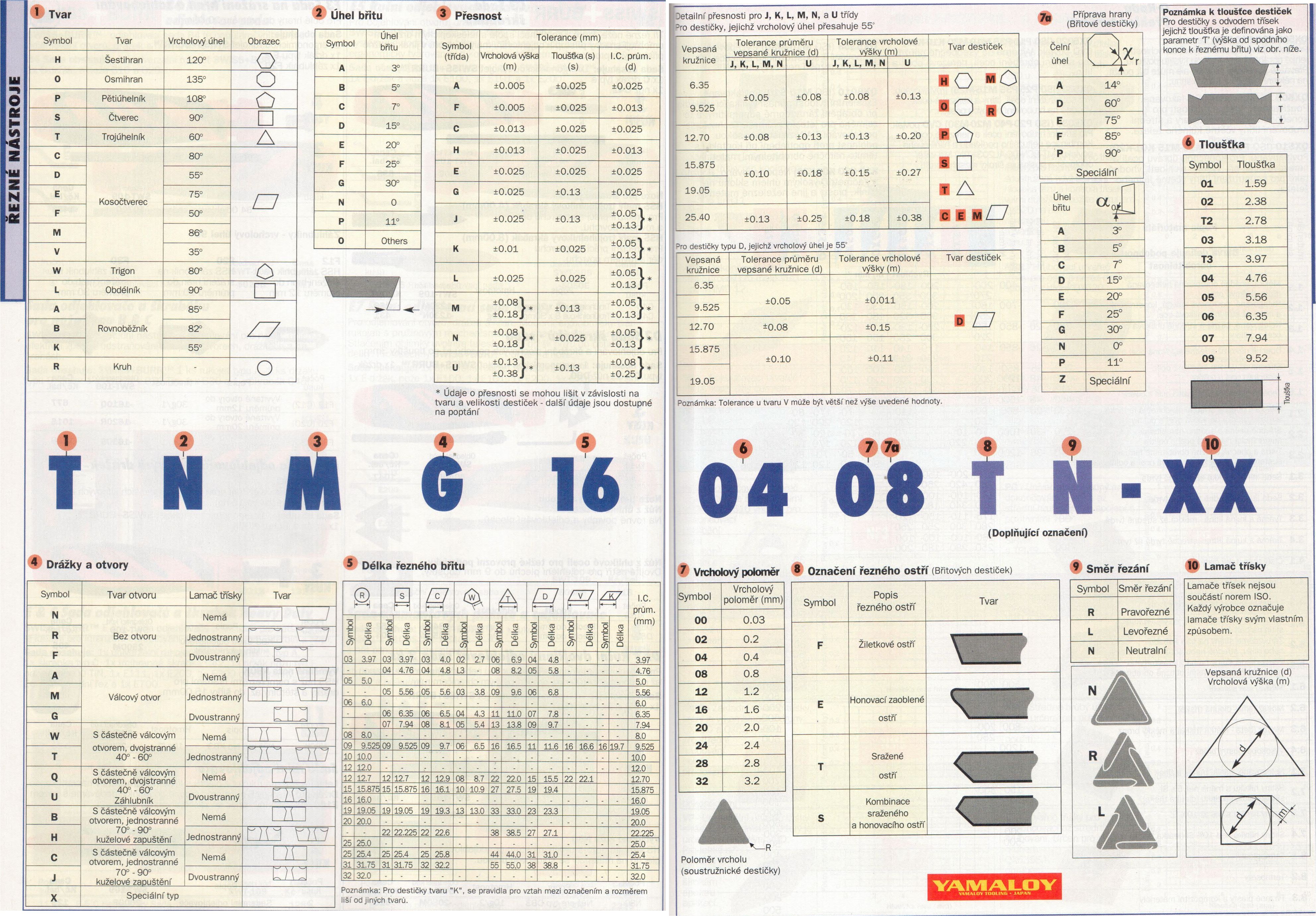

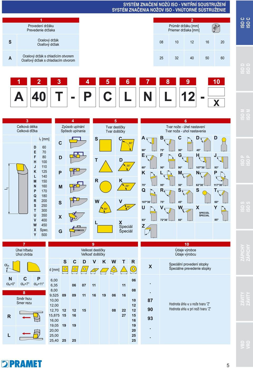

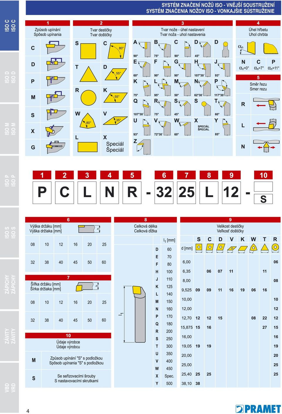

Tohle je do startu asi tak nejlepší základ co může být. Radeca se taky dají. Nekupovat jine než s označením RADECO 10 (asi nejkvalitnější radeco) polotovar je třeba hranol, lichoběžník nebo kruh a ostří se vybrušuje. Kdysi jsem si koupil hranoly 10x10 délka tuším 150mm za 50kč/ks na burze, po otupení jsem vždy odbrousil asi 0,3mm z délky než jsem zkončil na délce cca 40mm takže se dá říct že s hrstkou radec si běžný smrtelník vystačí na doživotí . To broušení je ale někdy opruz a v dnešní době levných VBD doporučuji spíše ty odkazy co jsem posílal.
Co se týká navrtáváků a vrtáků tak doporučuji HssCo5 nebo HssCo8, zmáknou bez problému i nerez.

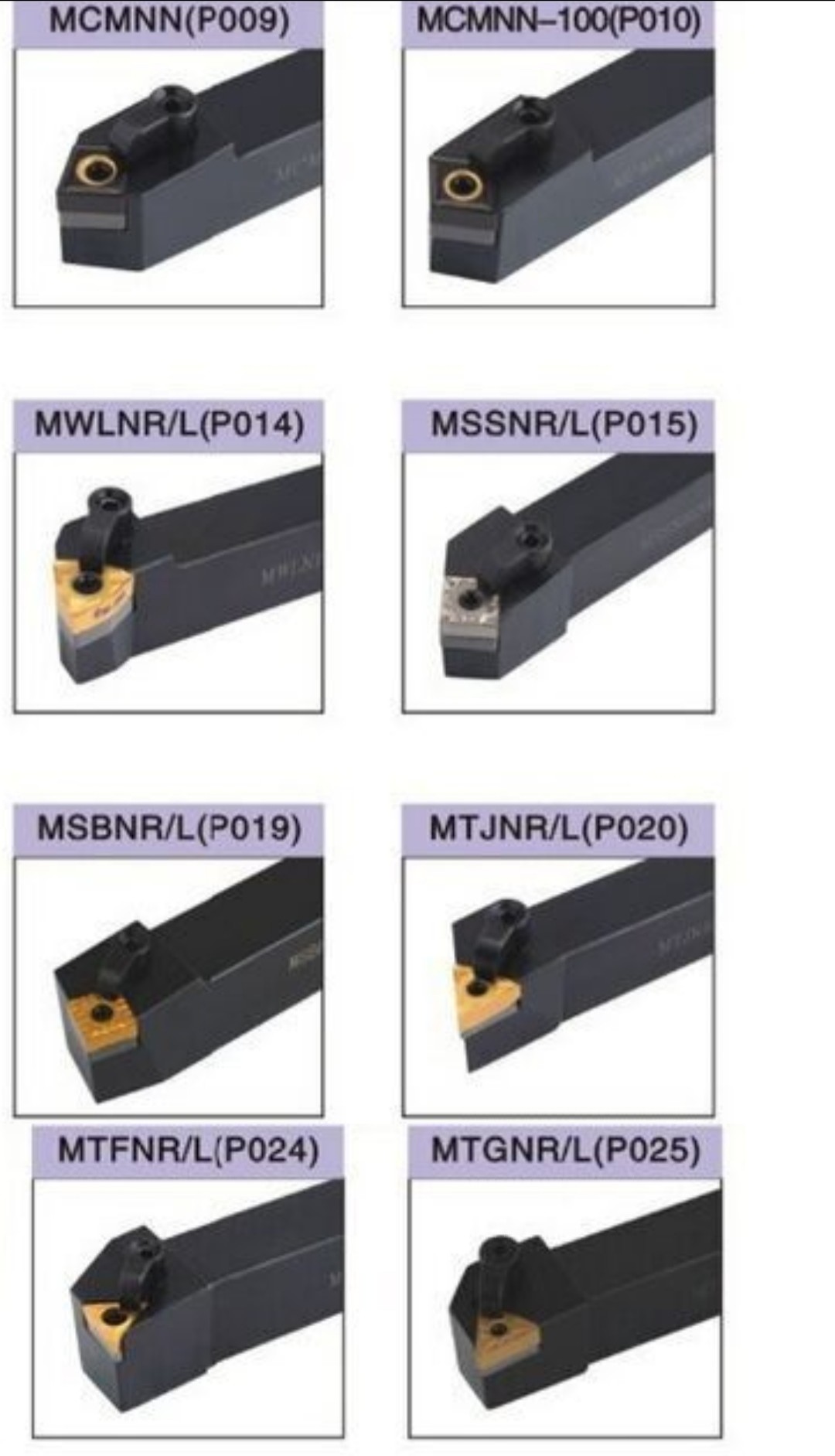

Přikládám pár fotek značení nožů a příklady (snad budou ty obrázny čitelné)

Zdravím.Tak zase otravuji.Jsem ouplně pitomej a vůbec se v tom nemůžu vyznat. Nevyznám se v tom přiřazení plátků ke konkrétní sadě nožů(jako dal třeba Dawe).Šly by prosím odkazy přímo na sadu nožů 12mm a k tomu plátky asi na tvrdý a měkký materiál? Děkuji za trpělivost.
No doporučil bych ti si pro začátek koupit nějakou takovouhle sadu :
https://www.aliexpress.com/item/1005001 ... BteTjkff4g

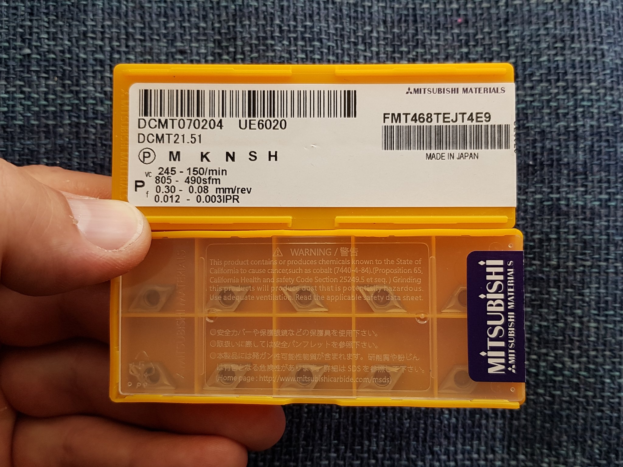

Těmi DCMT plátky obrábím asi tak 90 % práce, protože dělám malé věci. Spíše se soustředím mít sortiment geometrií břitů a lamačů.
U těch plátků si nejsem úplně jistý - používám pouze Pramet Sandvik Iscar. Docela rozumně vypadaly ty plátky Kolesotr ??? co ti tam doporučuje Meki.
S upichováním bych začal určitě HSS - na plátkový nůž se blbě podíváš a sbohem. Používám HSS i na seriovou práci.

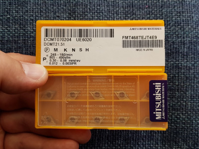

Alespoň co se ocele týče, tak za mne jsou pro začínajícího (defacto i pokročilého) hobíka dostatečně kvalitní plátky, které v těch levných sadách jsou. Psalo to tu více lidí (typicky že ty plátky fungují OK, ale opotřebí se rychleji než značkové, což hobíka moc netrápí). Asi je i škoda degradovat kvalitní plátek levným držákem.
Např. tady používám plátek (i držák) z levné DCMT sady, kterou jsem pořídil já (závit až tak dobře nešel /také levná sada/, ale zrovna Milan199 psal, že jsem málo mazal, takže asi spíš moje chyba, taky to nejsou pro karbid zrovna ideální řezné podmínky).

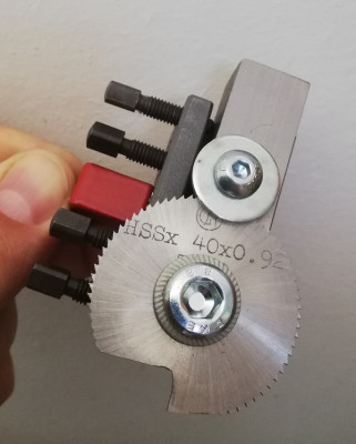

Na vyvŕtavanie diery používam HSS-Co frézu vhodného priemeru, na upichovanie malú kotúčovú pílku v samodomo držiaku, na ktorej je vybrúsený "zub" ako na kotúčovom noži. Upichuje to jedna báseň, absolútne bez vibrácii, dobrusovať sa dá skoro do nekonečna. Hrúbku mám 1 a 1,5 mm.
Ak si zoženieš rôzne hrúbky píliek, trebárs na bazári, máš skoro zdarma sadu na vonkajšie zápichy.
