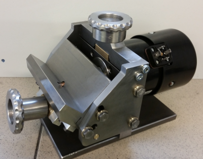

Tak jsem dokončil mechaniku srážečky na velmi malé díly :
Motor je Atas 500W s ER 16 bez úprav. Kupodivu od výrobce excelentně vyvážen a házivost dutiny pod 0,005 /měřeno kalibrem/.
Umožňuje srážet hrany 0 až 3 mm se sklonem 15°až 45°.
Nástroj je stopková fréza pr 10 nebo 8. Většinou s v dílně vyskytují frézy s uštípanými rohy nebo otupenou částí tak do 2 mm od čela a tady se využije ten "zbytek" ostří. Navíc se dá v kleštině vysunout a využít další kousek ostří.
Stolek // to Včko // je z nástrojovky 19312 kalené na 56 HRC a plasmově nitridován. Kluzné díly Al-bronz, trapézáčky 19550 /nekalené/. Ostatní jsou hlazenkové profily.
Asi tři hodiny jsem se pokoušel "ukecat" 0,2 kW Yaskavu aby mi s tím točila, ale nezadařilo se. Takže tam půjde osvědčené Teco 0,75 kW.
Otáčky od 2000 / na nástrojovky / po 12000 na Al.
Takže kromě skříňky na měnič je nutné ještě dodělat "šuplík" na špony, protože pokud nebude připojena na odsávání, dokáže odjehlovačka vygenerovat neuvěřitelné množství šponek.

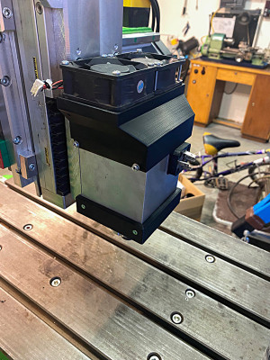

Tak jsem asi ve finále.
Hranaté vřeteno ATAS 750 + FM Starvert 1hp
Naměřené hodnoty: 6000 ot/min , 52V, 2,9A , motor nepatrně vlažný. 12000 ot/min , 92V , 3,1A , motor trochu teplý. 18000 t/min, 136V , 3,3A a teplota motoru 55°C. 24000 ot/min, 174V , 3,8A teplota motoru 66°C. Vřeteno jelo naprázdno, před každým měřením cca 15-20 min na otáčkách. Při těch 24000 ot/min bylo hlasité asi jako klasickej Atas s vrtulkou na 6000 ot/min. Když jsem měnil otáčky z min na max a zpět narazil jsem okolo 18000 na náznak rezonance jinak vše OK i při ma otáčkách je ložisko chladnější než stator. Nemám bohužel thermokameru a měřič hluku pro přesné měření.
Mé nastavení:
nejdříve H93-1 restart
rampy ACC-2 a DEC-3 sekundy
F2-0
F21-400
F22-400
F24-1
F25-400
F39-80% výst napětí
H30-0.75 výkon
H33-5 jmenovitý proud
H36-75 účinnost
H40- skalární řízení
H41-autotuning
I3-1
I5-400
nastavení ovládání jsem měl pro zkoušení celé z panelu, ve stroji to bude relé na Start-Stop, na panelu Otáčky a řízené potenciometrem z panelu.

lubbez píše: 10. 10. 2023, 9:38 Tak jsem asi ve finále.
Infrakameru mužu pujčit, hlukoměr nevedu
Na hobíka to asi jde...

10. 10. 2023, 10:08
Hranatý Atas je tento?
Obrázek
U těch nízkých otáček by bylo zajímavé, kdybys mu naložil větší napětí a sledoval, jak to snáší, při hodnotách výše to asi nebude mít dostatečný výkon.

10. 10. 2023, 10:55
Ano toto je finální podoba upraveného Atasu. Tohle jsou výsledné funkční parametry. Původně jsem měl při malých otáčkách 72V, vřeteno se hrálo skoro na 60°C, ale už při 18000 jsem se dostal na 88°C. Tak jsem začal snižovat napětí. Jinak je tam ER16, tedy max. průměr 10mm. Počkám až na reálné obrábění a pak uvidím.

Moc pěkný. Tohle mi nějak uteklo. Teď mám ve vývoji něco podobnýho na magnetku - broušení boční hranou kotouče. Co tam máš pls za ATASe? To využití fréz se mi líbí.
Milan199
Příspěvky: 2955
10. 10. 2023, 2:44
to staník
Je tam Atas 500 bez úprav. Funguje to parádně. Ty frézy se dají povysunout v kleštině a využijí se "do mrtě". Dělal jsem pak ještě typ bez toho naklápění s delším stolem.
