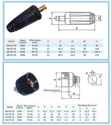

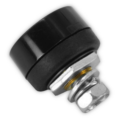

nemáte někdo takovouhle rychlospojku venku? potřeboval bych změřit jakou díru do panelu vyvrtat na přišroubování. Mám ji objednanou, ale vrtat bych potřeboval teď... Je to 10-25mm2. čili ta menší

Myslim ze to je dira pr. 20mm plus pilnikem drazka proti protaceni.

https://www.svarecky-elektrody.cz/vesta ... -if-10-25/
Dole uvádí : Průměr montážního otvoru: 20,5 mm
Typ Maximální proud Průřez kabelu Průměr montážního otvoru *
10-25 125 A do 10 mm2 20,5 mm
10-25 150 A 10 - 16 mm2 20,5 mm
10-25 200 A 16 - 25 mm2 20,5 mm

Charon> koukal jsem jake jsem naposled kupoval ja, jsou to tyto DKJ 10-25 > https://aliexpress.com/item/10050032354 ... pt=glo2vnm
Je tam i nakres. Pro ty male 19.3mm +drazka, takze tu dvacitku si pamatuju dobre:
