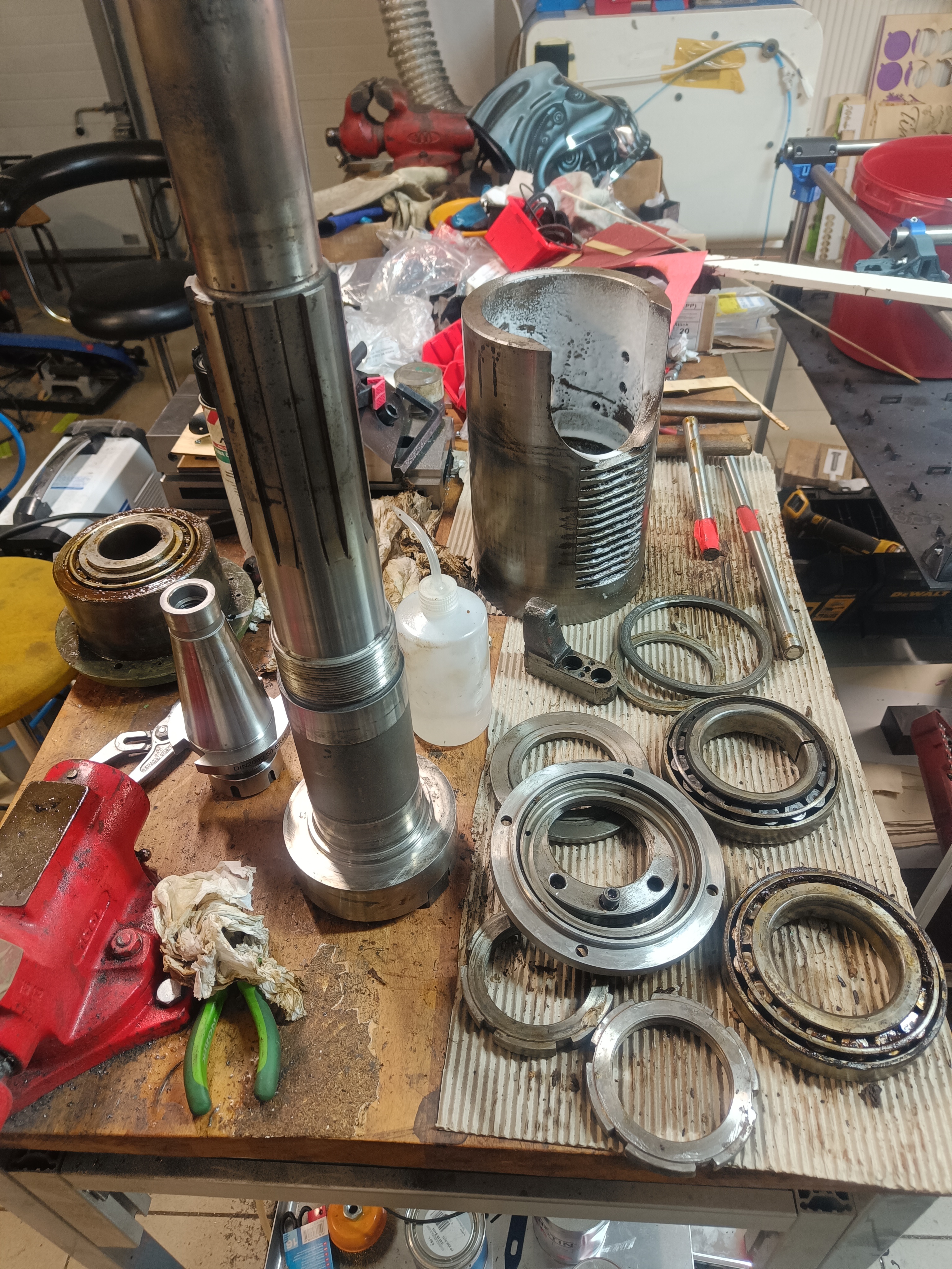

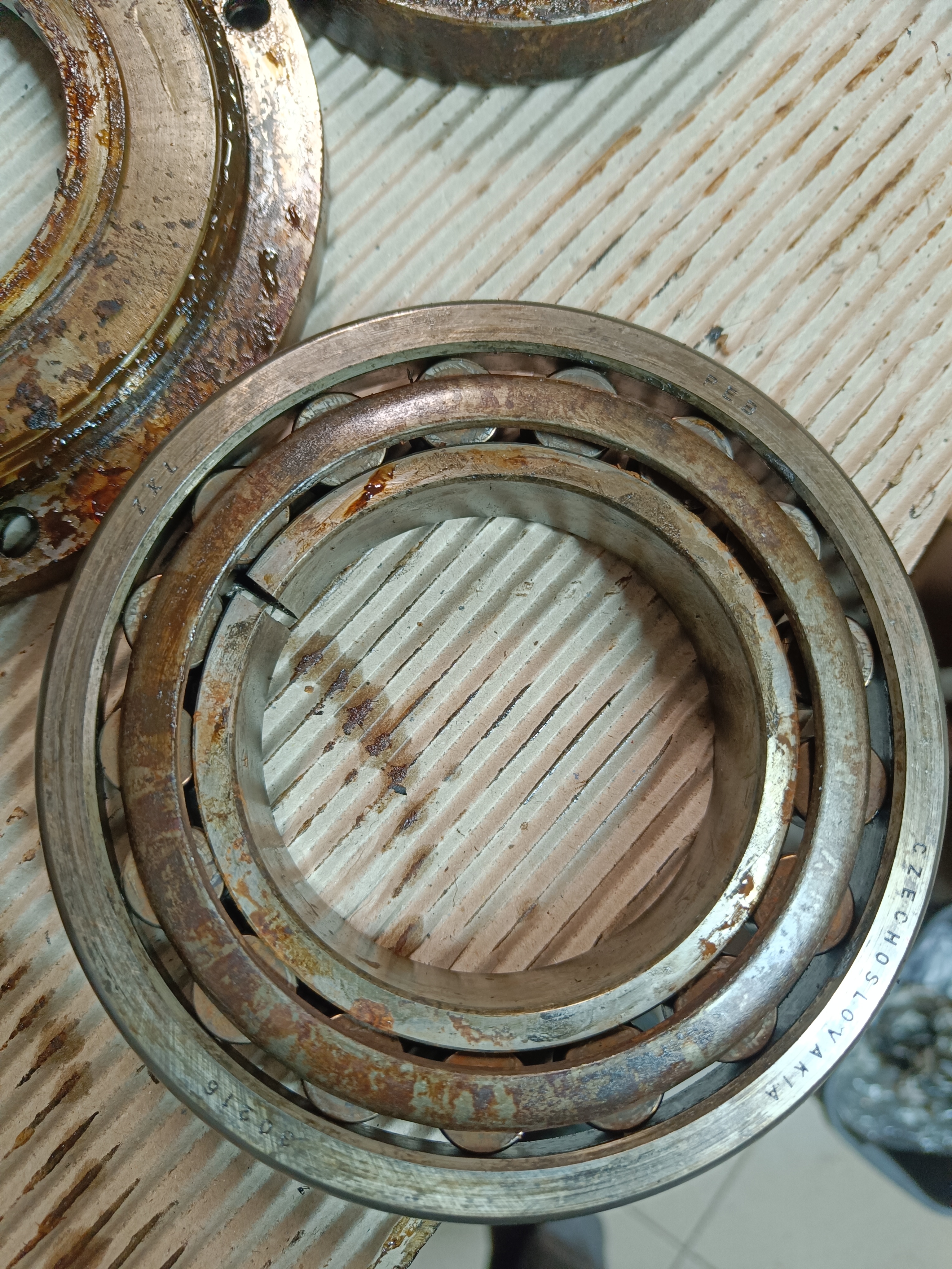

Z ničeho nic se mi začlo hřát vřeteno po 2 minutách od zapnutí, až se začalo zastavovat. Den předtím frézka makala v pohodě, frézova jsem menší 4mm drážky na 1000 otáček.
Takže rozborka vřetena/hlavy. A prasklo ložisko viz fotky v příloze.
Ložisek celkem ve vřeteni 4x 30216 a 2x30214
U kličky pro posun pinoly je ložisko 51106
Na náhonu ze stroje jsou ložiska 2x 32212
