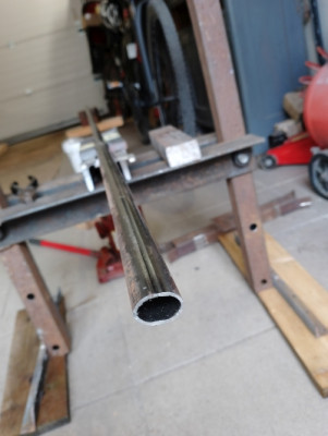

Tak jsem se posunul a prezentuji výsledek - to jen abych vše neřešil jen v teoretické rovině.
Upozorňuji, jde o těžký amatérismus, ale pro mé účely až až. Koupil jsem trubku, na konci vrtnul a přidělal na kus fošny, kterou tahám po podlaze (tím se mi při mačkání trubka nestáčí a udržím jakoustakous rovinu), v lise dva podélné kusy železa, mezi nimi distanc a je hotovo.
No a teď ten ohyb. Tam, kde jsem myslel že uspěji jsem neuspěl a bylo mi poraděno napěchovat pískem, zavařit konce a ohnout si to doma přes něco.

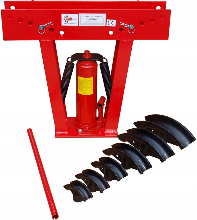

Zkusím ještě jinde, ale zvažuji zakoupení nějakého přípravku na domácí ohýbání, či jeho výrobu (sem tam se to hodí. Naposled jsem ohýbal trubku mezi tarasem mého plotu a hned vedle stojící lampou pouličního osvětlení o zrovna vyhovujícím zakřivení...).
Zeptám se proto ještě na váš názor na ohýbačky v hobi sekci, zda má smysl něco takového pořizovat. Např. https://allegro.cz/nabidka/vevor-rucni- ... gJ5cfD_BwE Obrázek
nebo spíše https://allegro.cz/nabidka/geko-profesi ... d6604cf017 Obrázek
nebo takto https://allegro.cz/nabidka/ohybacka-tru ... d6604cf017 Obrázek

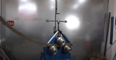

Jestli chceš dělat dlouhý oblouky, tak potřebuješ tohle:
Ale musíš si udělat na tu trubku kopyta, jinak se ti zase zakulatí ....
