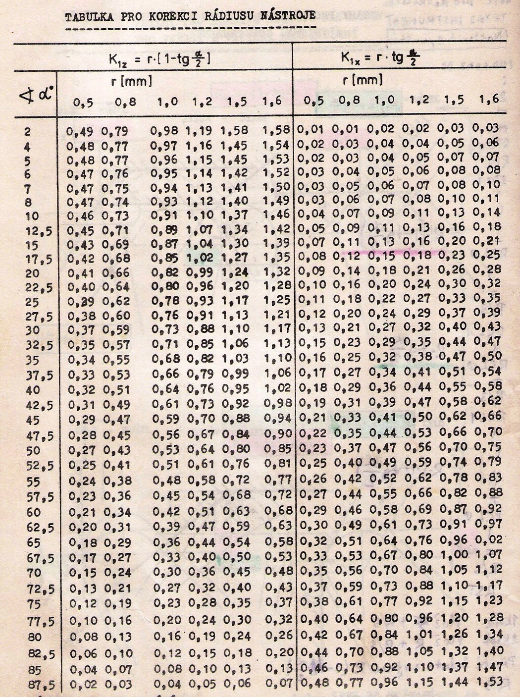

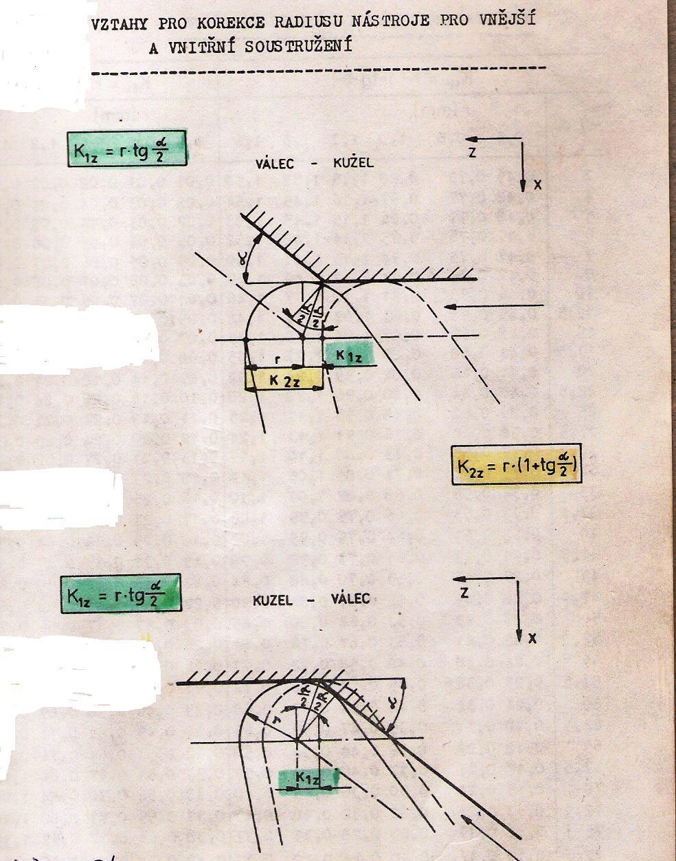

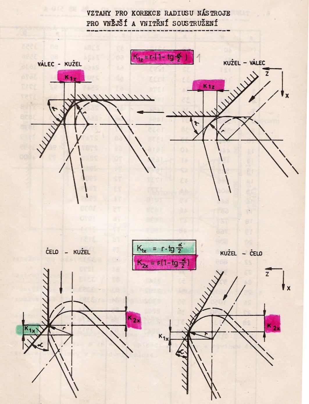

karelsklo a ostatní, co možná potřebují běžné přejezdy nástroje na rádiusovou korekci. Popsal zde pan Procháska, já se pokusím přidat nákresy. Tedy pokud jsem dobře dotazu porozuměl. Nákresy jsem někde vyhrabal pro vnuka, co se ve škole učí programovat.
Díky za to a koukám že si budu muset oživit vědomosti okolo goniometrických funkcí.Od učňáku jsem to neviděl,teď mi dochází že se to do nás snažili nacpat z praktických důvodů.
Jen to jaksi nechali čistě v rovině matematiky a už nám to nespojili s praxí takže to nikoho nebavilo.

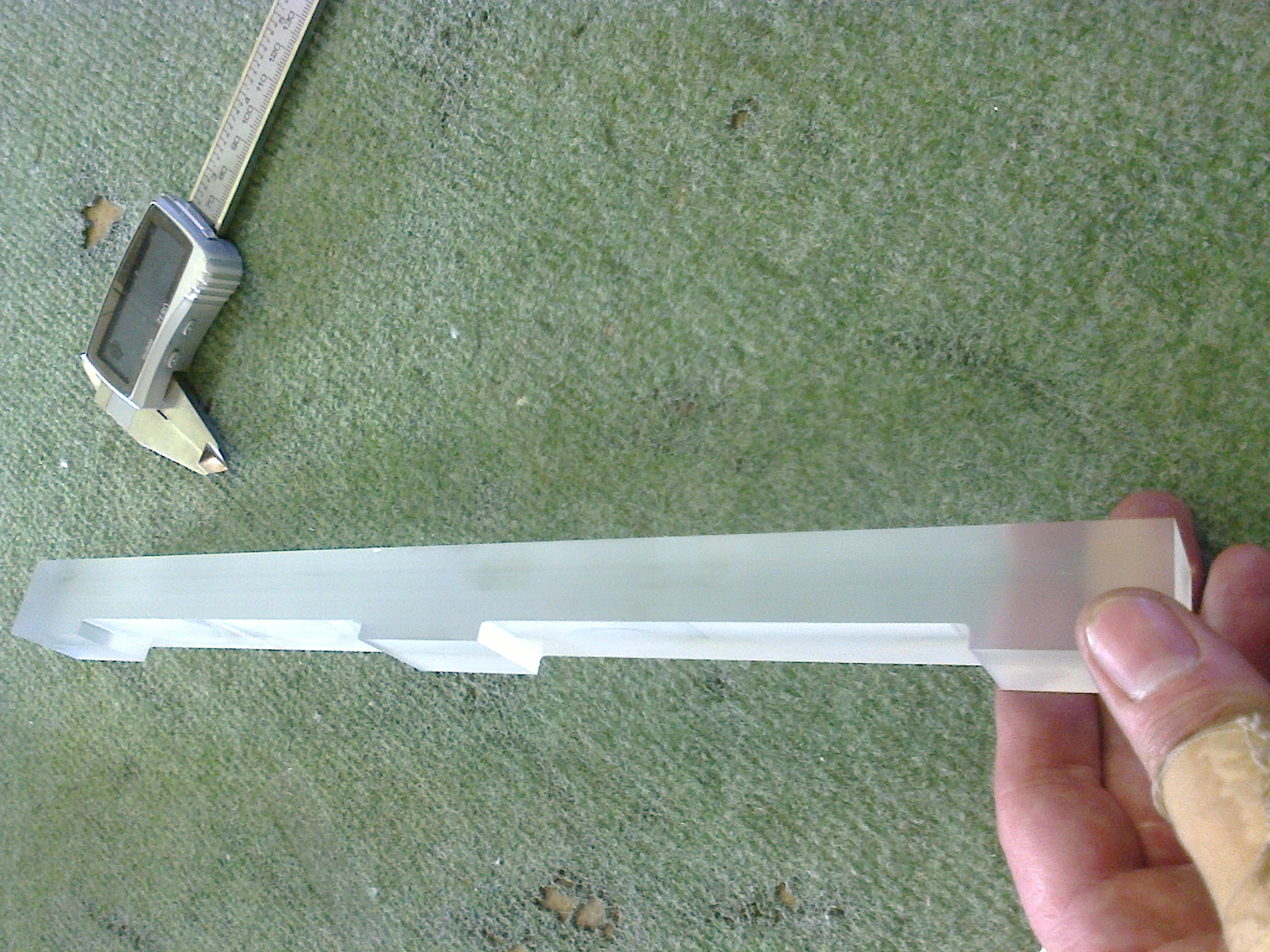

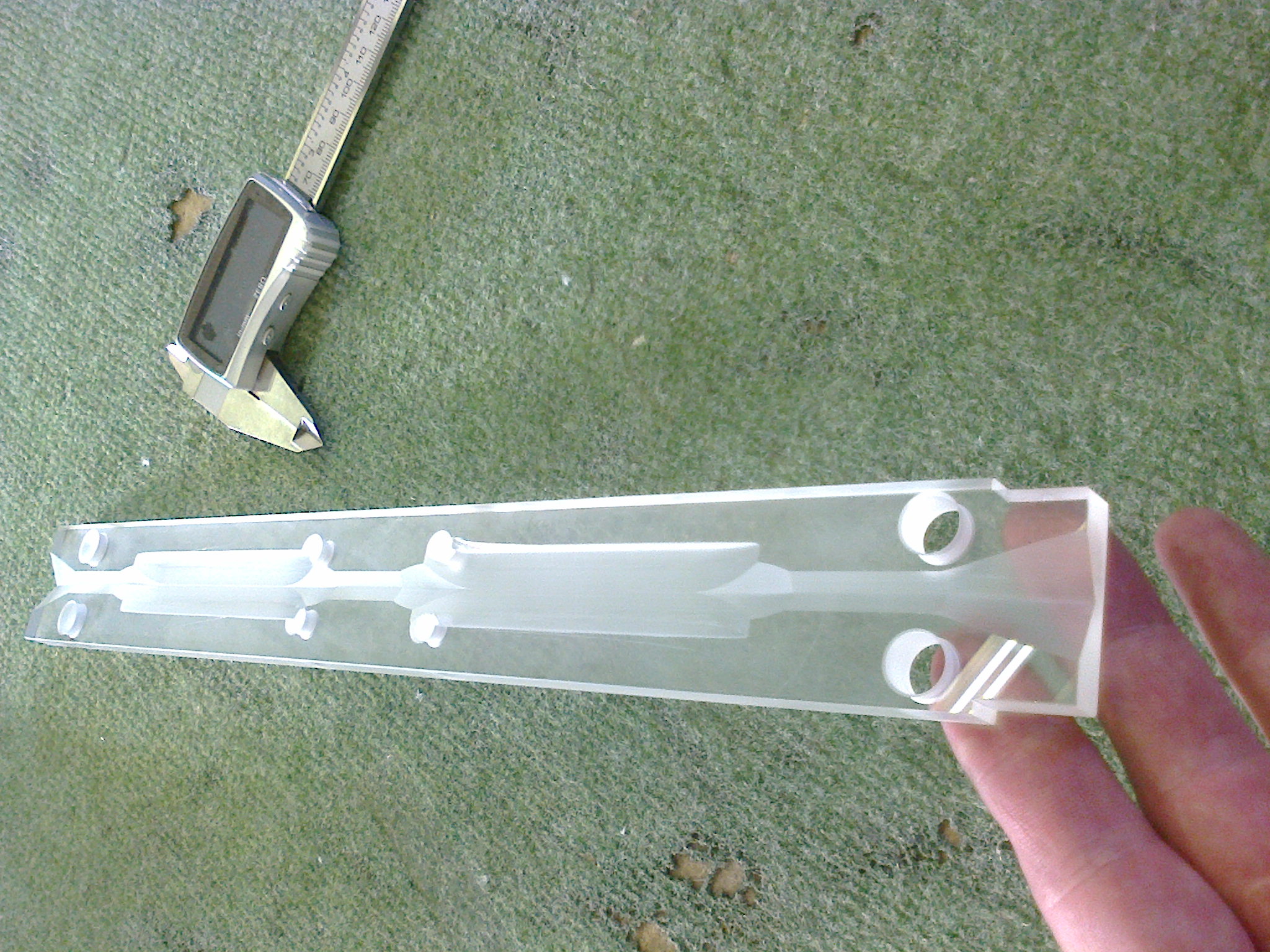

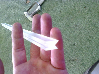

Pro zajímavost pár obrobků.Je to,jak kdosi řekl opravdu ale opravdu pakárna ať už má člověk cnc nebo ne. :)Materiál borosilikátové sklo.
