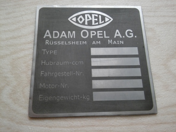

No já právě viděl ve výtvorech štítek od lubbeze (netvrdím, že nikdo jiný by to nedokázal :c) ) a tento byl laserem a dost se mi to líbilo...tak jsem si říkal, že když jsme zkusil návrh ve vektoru, že by to třebas někdo prubnul...ale díky, kouknu na ten odkaz...

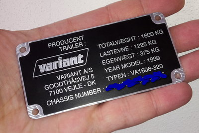

čau, asi už to není aktuální, ale jestli ještě chceš, dělám takové štítky z desky černě eloxovaného hliníku, písmena jsou gravírovaná takže níž, černé plochy výš, mat. mám skladem je 1mm tlustý, ale je to krásně stříbrné, tak bys to musel nějakou srajdou napatinovat sám :D
P.S. Mosaz taky není problém, ale musel bych zajet do Alms Brno pro materiál, mají vše skladem.

ahoj, díky za nabídku (Pepa z depa)... aktuální tak na půl...mám již domluveno pokusné vypálení ale zatím bojuji s převodem na vhodný formát (stále se činím ale zatím jsem nekápl na soft co by to uměl)... hlavní problém je ten, že bych rád právě naopak...vystouplé navrchu hliník, vše co je níž tmavé...takže chápu-li, přesně naopak něž děláš ty...ale nezatracuji a třeba časem polevím a rád tvých služeb využiji :c) ...
Pepa z depa
Příspěvky: 1778
11. 10. 2017, 11:49
.. ti to převedu, pošli soubor do SZ a řekni si formát, umím snad všechny

Další střípek do skládačky hotov...tímto veřejně děkuji za zhotovení štítku Lubbezovi a grafickou úpravu Pepovi z depa, díky chlapi!

my vyrábíme.. hliníkovou destičku poeloxovat, laserem na určitých místech elox odpálit.. vypadá supr

tsin píše:my vyrábíme.. hliníkovou destičku poeloxovat, laserem na určitých místech elox odpálit.. vypadá supr
... aha, takže naopak ... Al. plech s černým eloxem mám origo skladem, skočím za kamarádem na laser to testnout a to je pak normálně stříbrný? nebo když ten elox zmizí, jak to vypadá?? .. popř.nějaká pasta na to nebo jen tak?? dík :D
