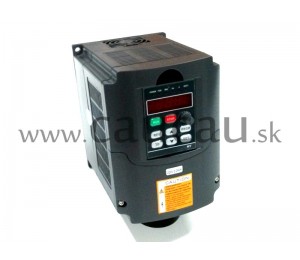

Má nekdo z Vás ten můj měnič?
- Přílohy
- Frekvencny menic FM22-300x260.jpg (12.47 KiB) Zobrazeno 4475 x
žeby se zloděj přiznal? , nikdo jiný nemůže mít tvůj měničMrosconi píše: Má nekdo z Vás ten můj měnič?
mimochodem, proč neroztočíš ten motor co tam máš třeba na 150, 180, 200Hz ten 4 pol by to měl dát a budeš na tom "stejně" jako s novým 2polem kterej budeš točit na 100Hz..
