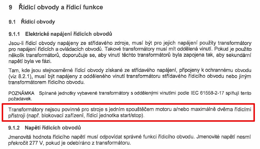

Jěště připomínka k provedení elektroinstalace. Doplň si tam samostatné propojení PE vodiče na dveře rozvaděče (máš tam namontované přístroje, takže v takovém případě je to v podstatě nutnost - ty panty se za zaručené vodivé spojení pokládat nedají). Pak tam taky nevidím transformátor pro napájení ovládacích obvodů, požadavek na něj byl už i v prastaré ČSN 33 2200 a je i v ČSN EN 60204-1. Z fotek a podle barev vodičů je zřejmé, že pro ovládací obvody máš použito přímo fázové napětí sítě. To jen pro upřesnění. Jinak to máš pěkně provedené.

Propojovací drát na ukostření dvířek mám připravený, očka nalisovaná, ale bohužel mi ho zase někdo schoval :lol: Přísahám. Jinak Salus má pravdu, že pro ovládací obvody je dle normy nutné použití oddělovacího transformátoru a pro ovládací napětí je nutno použít jiné barevné značení vodičů. V mém případě je ovšem ovládací napětí 24VDC přímo z interního zdroje PLC což už samozřejmě není v rozporu z normou a jediné co nesedí je barevné značení vodičů a to jen proto, že jsem doma měl 500m černého drátu. I to se samozřejmě dá obejít starou známou cedulkou barevné značení vodičů neodpovídá ČSN, ale pro provozování pouze mnou v domácí dílně to rozhodně nutné není. Osazený zdroj 24V potom slouží pouze pro magnetickou brzdu vřetena a elektromagnetický ventil rychloposuvu. Z toho je patrné, že pro svou potřebu tu a tam nějaký ten kompromis udělám, ale jinde bych si to samozřejmě nemohl dovolit :)

A já myslel že jsi tím zdrojem nahradil trafo, takže PLC tu funkci zastane, dobrý.
Jinak stejnej problém, jsem řešil i já, měl jsem sdruženej kabel, dával jsem ho na ovládání, a bylo tam jeden vodič zelenožlutej mám za to že 18+1, taky je to špatně, ale ten vodič by mi chyběl a musel bych táhnout jinudy jinej, takže jsem ho použil a navlékl přes něj barevnou smršťovací bužírku. Podle normy je to špatně, ale pro mou potřebu to bylo nejjednodušší řešení. A nikdo jinej se v mejch strojích nevrtá. Ale nejde si toho nevšimnout.

No to je právě ten problém. I v domácích podmínkách bych se raději držel jednotného barevného značení vodičů. Do zdroje Ti přichází černá (fáze) světle modrá (pracovní nula) a žlutozelený (ochranný) až sem bych nic nenamítal, ale ze zdroje vycházejí bílé vodiče, které jsou pak někde změněny na černé a světle modré, takže se nedivte, že mě jako elektrikáři - nemaje konkrétní schéma zapojení to nepřipadá moc košer. Předpokládal jsem, že Petr68 je v oboru profíkem a ani pro sebe by si nevytvořil, promiňte mě ten výraz "takovou barevnou slátaninu". Jinak nic ve zlém, doufám, že zde na fóru je dovoleno vyjádřit svůj názor.
