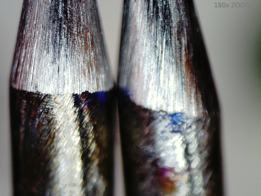

Taky jsem si zvykl brousit to pomoci akuvrtacky spickou proti kotouci. Rukou jsem byl vzdycky "moc rychlej" a na smeru brusu je to videt.
Prikladam obrazek male elektrodu (1.0 nebo 1.6mm, uz nevim). Vlevo akuvrtacka na nejnizsi otacky, vpravo tocim v prstech.

neni nic snazsiho nez to opravit kdyz ti to ujede
btw dokaze nekdo popsat jak vyznamnej vliv to ma tyhle dva vybrusy na svarovani?
ja si niceho nevsimnul, oblouk hori prakticky na spicce daleko od toho uhnuteho vybrusu
