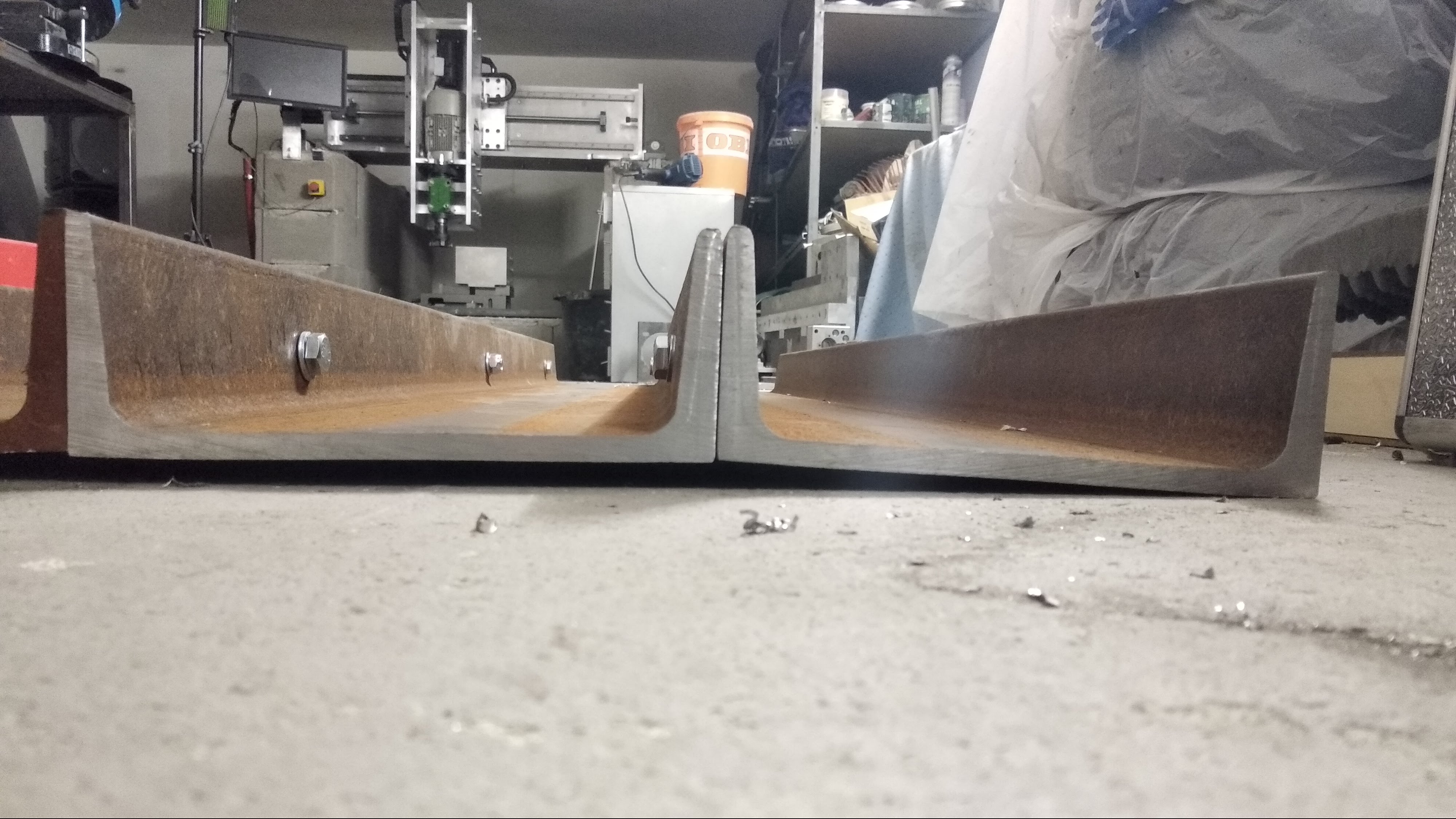

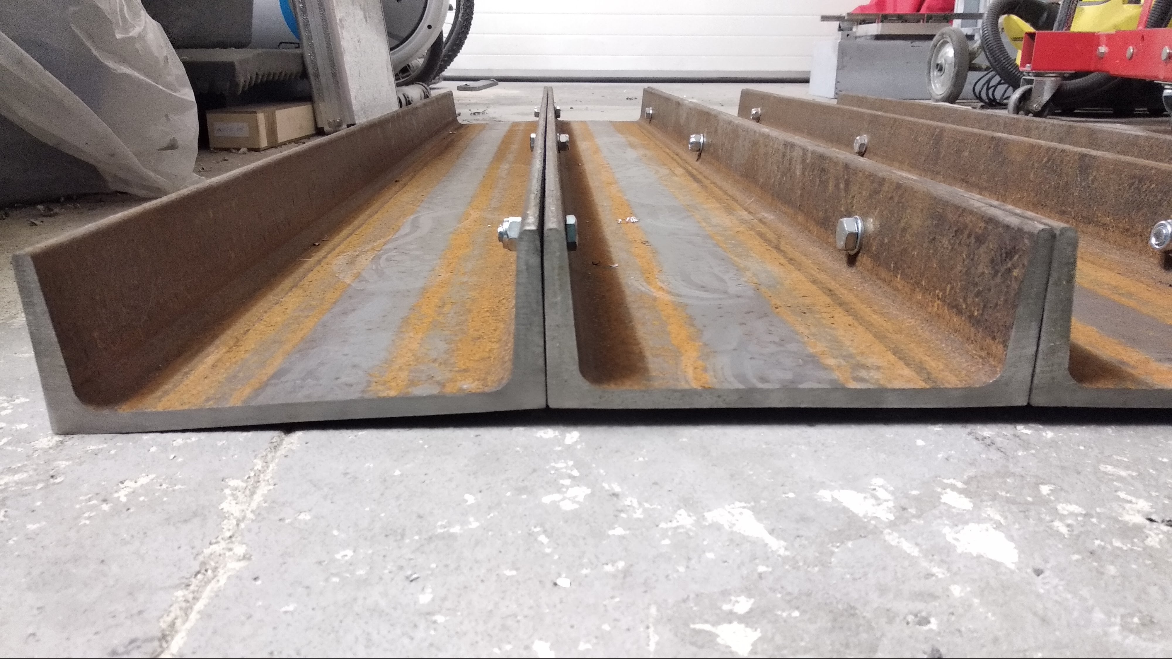

...apropo těch profilů. tak nějak vypadaly sešroubovány profily 200mm UPN:

Dobrá, tak díky všem za reakce, vidím že z U profilů to není ideální a raději asi použiju uzavřený jekl v kombinaci s litinovou základnou..
Mrosconi
Příspěvky: 1978
21. 11. 2019, 1:16
