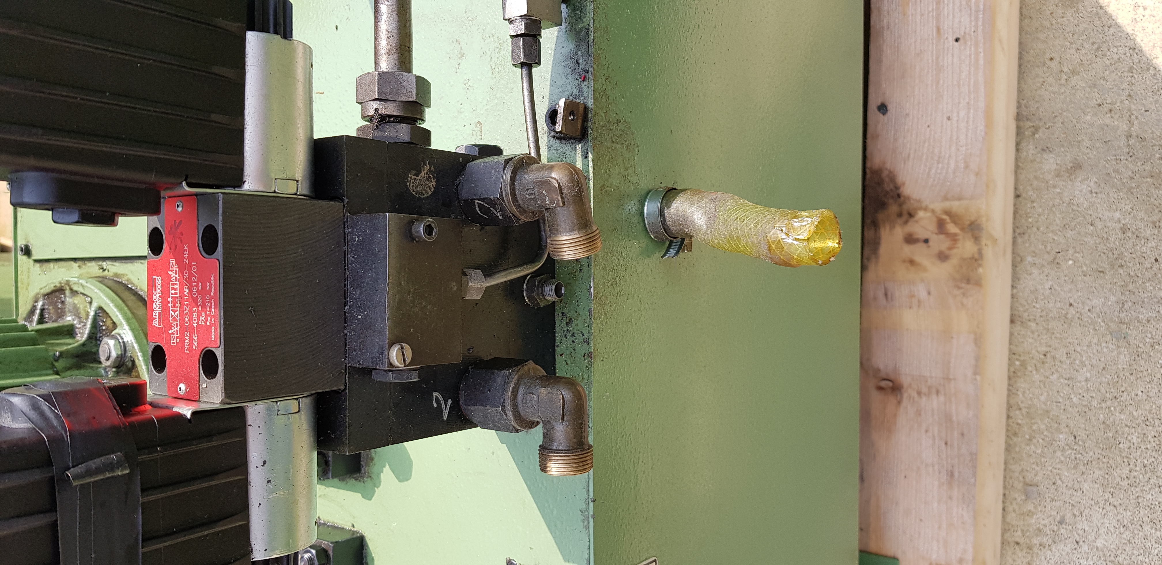

Takže celé zpět Díky za trknutí. Lépe jsem to prostudoval in natura i v návodu. Hydrostatické to není. Ten tlakový olej z hydraulického agregátu pohání pouze čerpadlo, které je v zadním loži. Na první fotce, ta "kostka" s těmi 6ti inbus šrouby. To má svůj vlastní olej, v množství 1l, maže posuvové šrouby a vedení, samospádem teče olej zpět. Jinak už v tom manuálu z roku 1991 se výslovně píše o hmotě Turcite B, docela čumím, myslel, že je ten plast mladší....jinak ten filtr, je tam předepsaný nějaký jipap, ale je k tomu už rukou dopsaná nějaká náhrada, oleje a filtry chci měnit...jergus.balaz píše: ↑15. 8. 2020, 8:36Tieto brúsky majú len jeden olej a používa sa na mazanie dráh a aj ako hydraulický olej. Existujú špeciálne oleje pre brúsky, ktoré sú na túto funkciu určené, majú zložky na čistenie vedení, mažú a zároveň sú použiteľné aj v hydraulike a hlavne musia mať pridanú zložku proti "prilepeniu" vedení o seba. Kedže sú aj v mazaní, v okruhu máš papierový filter a ten je vhodné meniť raz za rok, stojí cca 10€, vymeniť je to na hodinku. Podľa návodu pozri kde sa filter nachádza a prípadne koľko ich je (ja mám 4ks v BRH40).unclebaker píše: ↑15. 8. 2020, 8:19Podle uspořádání jsem dovozoval, že je to je hydrostatické vedení . Ten tlakový olej, tam od hydraulického agregátu jde nepřetržitě a pak se zase zpět vrací do toho 150l zásobníku. Je to týž olej pro hydraulický válec i pro tohle kluzné vedení.
