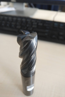

Mrosconi píše: 25. 3. 2021, 4:59 Cha! Tak TPC není nam oje možnosti. Maximum dám Ae=0,3mm do hloubky 25mm rychlostí 8000/min. to už motor pláče (7000ot). Fréza D10 4z Hoffmann&Vratny 0142-1040. Nemáte někdo půjčit silnější včřeteno ale i s elektřinou? ...já v tom podělaném baráku mám jen 2 zásuvky s 16A 230V:( Tak v životě nevyzkouším, kolik toho ta konstrukce snese.
Wait a moment. 8m/min při 7000 ot ? desítkou ? AU. Tos trochu ujel ne ? Bavíme se o oceli nebo hliníku ?
BF30 přestavěná, Optimum F100 přestavěná

Jou dva názory. Jeden že frézovat L2=max a úběr do 5%D s tím že klidne 0,3mm/zub. Řezné rychlosti 5ti násobné od doporučených pro daný model. Ta druhá 2xD a 10% a uběr 0,15mm/zub. Tedy tak nějak jsem to pochopil. Typick ryhlost kolem 300m/min.
Ta fréza má 45m/min, 0,065mm/zub a Ap=D, Ae=0,3. Jeto obyčejná 4břiná universílní fréza pro běžné operace.
Já měl Vc=220, nemám rychlejsí vřeteno. Pokud to vychází 4,5Nm, tak nemá smysl to zkoušet na tom druhém co mám na hliník, je to 3,5kW/18tis. Jedině žebych tomu přikuřil.
Špony to tvořilo krátké, dělené. Jiskry nelétaly.
Materiál ocel S355.

Mrosconi píše: 25. 3. 2021, 6:01 Jou dva názory. Jeden že frézovat L2=max a úběr do 5%D s tím že klidne 0,3mm/zub. Řezné rychlosti 5ti násobné od doporučených pro daný model. Ta druhá 2xD a 10% a uběr 0,15mm/zub. Tedy tak nějak jsem to pochopil. Typick ryhlost kolem 300m/min.
Materiál ocel S355.
A já byl dneska posranej při 80m/min že to kopne a celé uletí :lol:
Vc220 do jakékoli oceli, při hrubování, je nemyslitelné. Jestli to někdo uvádí tak bych ty frézy chtěl vidět. Už vůbec když to má být univerzální pro běžné operace. Taková řezná rychlost je možná u HFM...

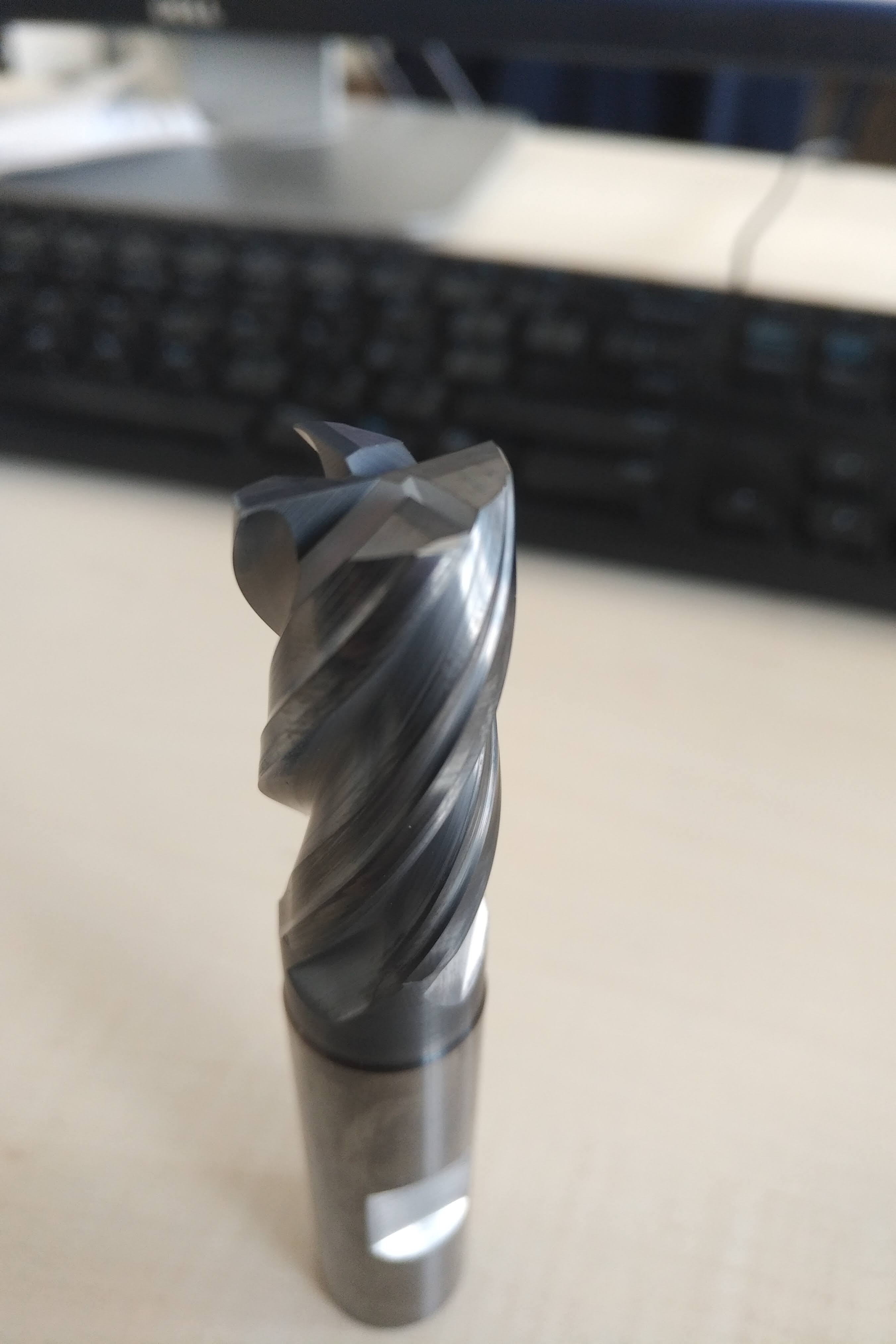

To muselo bejt tupý po prvním líznutí materiálu. To co jsem fotil. Fréza D12, 4 břitá, HRC50, uplně obyč z číny. Vc80, Ap 26, Ae 0.6, Fz 0.1. Ocel 12 050. Tohle jsem zvolil jakožto safe parametry pro kusovou, nijak neodladěnou výrobu. 3D adaptive clearing. Délka obrábění 40 min. Pravda, dokončovat se jí už potom moc nechtělo, ale na hrubování pořád vydrží, a to už předtím jela.
Fz 0.3 je pro TPC v oceli holej nesmysl. to je Fz pro HFM. Když už 0.3, tak do hliníku...
Čínská obyč fréza by se rozletěla hned :D Divím se že tahle ne, ale ony snesou hodně to jo, ale toto je holej nesmysl...

Tož to jsem asi blbě pochopil:( Nebo jsem tpo pomíchal dogromady. Řeknu to takto. Nastavil jsem 7000ot, tedy 220m/min. Hloupba 25mm a zkoušel jsem po 0,1. Prvotní rychlost byla 2800mm/min. Při 0,3mm Ae to bylo super. Při 0,5 šel motor na 100%, takže to byly max. Tak jsem to zkusil opačně, tedy vyšší posuv. Při těch 8000 to šlo suprově. Ono já jsem četl, že až 13m/min, tak to je zbítou 2/3:)
Příšte to vyzkouším pořádně. Neím kolik to dá. Fréza je obyčejná, ale je TK. Chlazeno bylo vzduchem. Zkoušel jsem to jen na malé kostce 150mm dlouhé, takže žádné souvislé zatížení, ale to až při produkci. O

Luky, když ale koukám na to co píšou na webu Hoffmana, tak skutečné TPC frézy jedou hex 0,06mm, takže kdybych to přepočítal na to moej, tak je to vf=5600. To jsem taky zkoušel, ale neviděl jsem rozdíl mezi 5600 a 8000. To porovnání ber s rezervou, je to fréza za 100eček a ta moje z výprodeje byla za 340Kč.

Pro desítku. Vc160 se dá věřit pro odladěnou výrobu. Ae 0.3 opět, pro odladěnou výrobu se dá věřit. Ap 2D je ok. Pro mě tato parametry jsou hodně přemrštěné. To co jsem dnes dělal bych si nedovolil pokoušet s takovými parametry. Až když by mi to jelo po desáté na Vc 120...
Podle mých zkušeností se těmito "tabulkovými" parametry nedá absolutně řídit, v každodením obrábění. To je jak v bývalém zaměstnání. Ty frézy dají 140m/min, Ap 1D, Ae 0.5D. :roll: Ani náhodou. Pro půltunovej obrobek pořádně uplej jo. Jinak bude omlácená mašina od létajících obrobků...
Jestli používáš tu 8mi nebo 6ti břitou tak Fz 0.065 je pohoda, Ale 0.3 ? Ta špona musí mít prostor v tom zubu.
Na kanále Titans of CNC dělají takové prasárny jako 20tkou na výšku břitu full slot. Ale to jsou testy. A to jsou kurevsky drahé nástroje i stroje.
Jestli to nemáš v tepelku nebo weldonu tak bych se to ani kvůli vytažení frézy neodvážil zkoušet.
Vc220 je do tvrdých materiálů moc i pro HFM od iscaru. Natož "univerzální TK" tohle nemůže dlouhodobě dávat. Jestli to chceš testovat tak nepřekračuj těch 160m/min. Začni níž a přidávej. Ap 2D můžeš nechat, Ae bych začal na 0.1D pro pořádně uplej obrobek. Fz nechat na těch 0.065. Já pro 4 břitou desítku dávám Fz 0.08.
Když už. Jak bych to dělal já. Podle tvrdosti obráběné oceli bych začal s Vc 80 nebo 100. Ap 2D, Ae 0.05D, Fz 0.1 (pro tu maji 12ku). Při odlaďování výroby bych zvyšoval pouze Vc a Ae. Zbylé parametry jsou za mě blízko max hranici a ladil bych je až jako poslední. Proč to je výhodné. začnu nízko, malý řezný odpor. postupně zvyšuju tyto 2 parametry > postupně se zvyšuje odpor. Až ten desátý kus vylítne nebo se zlomí fréza, dám novou, ostrou a zkusím znovu. Pokud brzy ulítne tak parametry snížím. Pokud ne tak dostačují a nechám to. Vlastně od začátku eliminuju 2 proměnné (které jsou nastaveny od začátku vysoko) a mohu se soustředit na zbylé 2.
Tak jsem to vlastně dělal s testováním 4mm nástrojů do hliníku. Skončil jsem s 8000ot (zatím víc nemám), 1 břit, Ap 5mm (skrz), Fz 0.15, Ae 1D.
