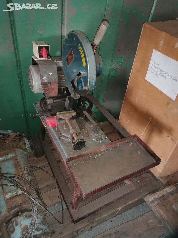

Nez drzak na flexu, tak to je snad lepší neco takoveto, na bazaru se da levne i stara socikova na tusim 300 kotouc, ta ma i slusnejsi sverak
https://www.naradi-rychle.cz/Delici-pil ... DFEALw_wcB
Na hobíka to asi jde...

Treba tahle

Myslím, že jsi to nepochopil. To není pomaloběžná pila s řezným kotoučem, ale rozbrušovací pila na kov. https://www.naradi-degas.cz/p/kotouc-ro ... otouc+300# Díky tomu velkému průměru už něco uřeže. Ale na balkoně si ji moc nedokáži představit... :D
