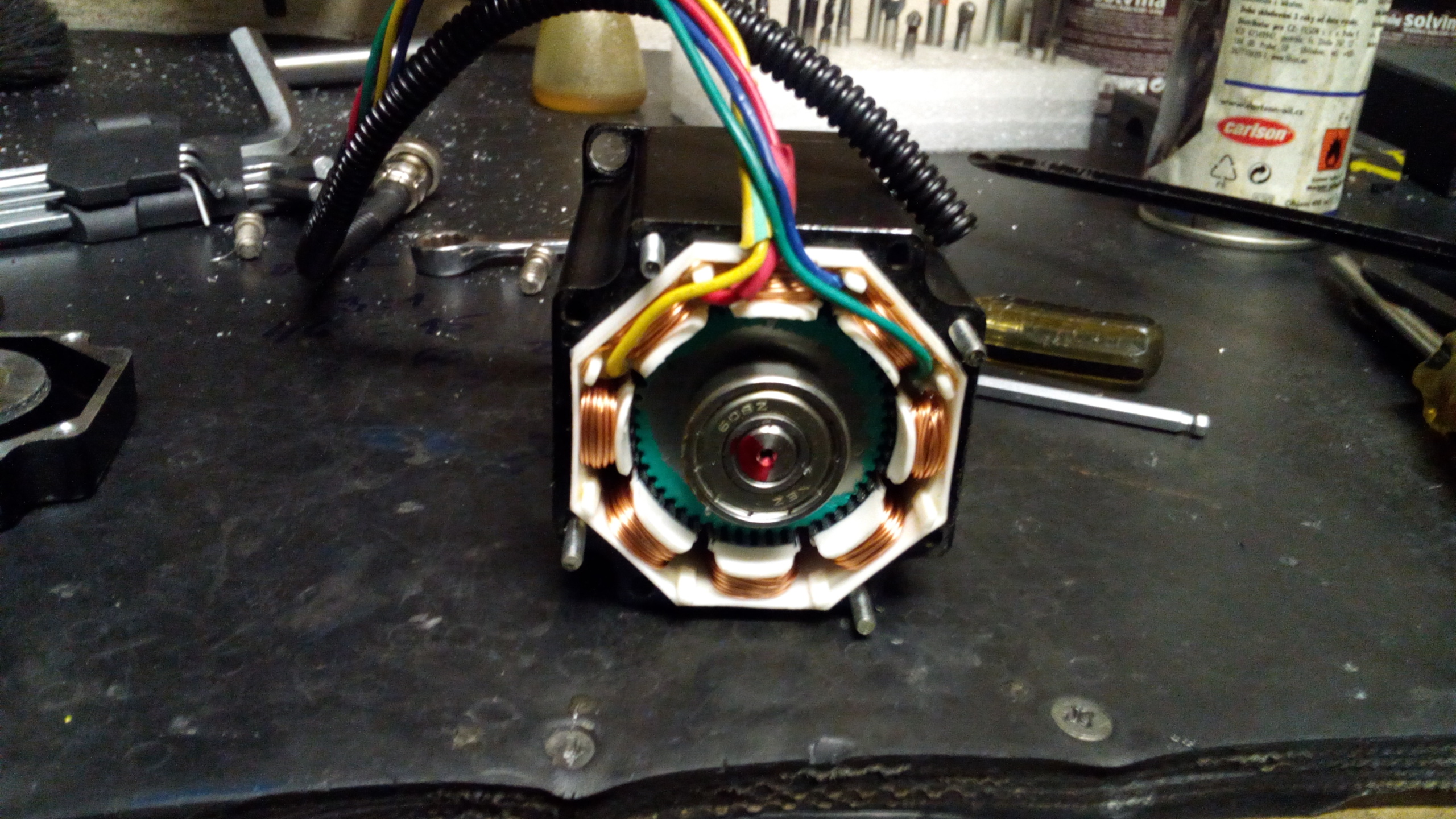

Ten fyzikální důvod by měl být popsán v teorii elektromagnetického pole.
Nemůžu tvrdit, že to chápu správně...
Jednotlivé elementární magnety (elektrony, které se točí kolem své osy) jsou drženy ve zmagnetovaném stavu působením ostatních elementárních magnetů v celém magnetickém obvodu, který je v našem případě tvořen jak plechy rotoru tak statoru.
Když rozdělíme stator od rotoru, začnou jednotlivé elementární magnety vypadávat z orientace, protože už je v ní nedrží ty, které jsme odtáhli pryč v tom protikusu.
Někdo pro změnu tvrdí, že ten KM se po nějaké době používání znovu zmagnetuje tím proudem, který do něj normálně pouštíme.

Vzhledem k tomu že stator je z magneticky měkkého materiálu se nedá mluvit o tom že by se v něm nějakým způsobem mohla udržet magnetizace ( což by byl i velký problém). U rotoru bych pochopil že by mohl být vyrobený z magneticky tvrdého materiálu, ale pokud vím tak většinou je vyrobený ze stejného plechu jako stator.

jak je vidět z toho dokumentu z 2 hého odkazu tak rozdíl v magnetizaci není v postatě žádný. Pro komponenty, sestavu a magnetová v statoru vychází back EMF v podstatě stejné. Spíš bych to následné horší chování viděl v té nesprávné montáži.

ano jak píše luboš , magnety jsou neodym a rotorový plech je identický jako statorový , seká se to najednou z jednoho pásu plechu . Magnety jsou vložené kroužky mezi svazkem plechu .

Ono taky jde o to proč ho rozebírat pokud funguje správně.
Vadný kabel jsem několirát vyměnoval, zkrátka se sundá to zadní víko a k tištáku nebo k vývodce která je zastříknutá v plastové izolaci jsem naletoval nový kablík. Žádná věda.

Takže k věci, přepokládám že zadní kryt sundám bez problému.

Jo sundáš, povol ty šrouby a sundej ho uvidíš pak na místa kam jsou přiletované kabely.

Pěkná fotka.
Kdyby motor přestal fungovat, tak máš aspoň náhradní ložisko do kolečkových bruslí (608), i když jen jednostranně kryté.
Docela se divím, že jsi to rozborku dělal v mechanické dílně, kde máš po stole spoustu špon. To je vždy u otevření motorů s permanentními magnety potenciální průser.
