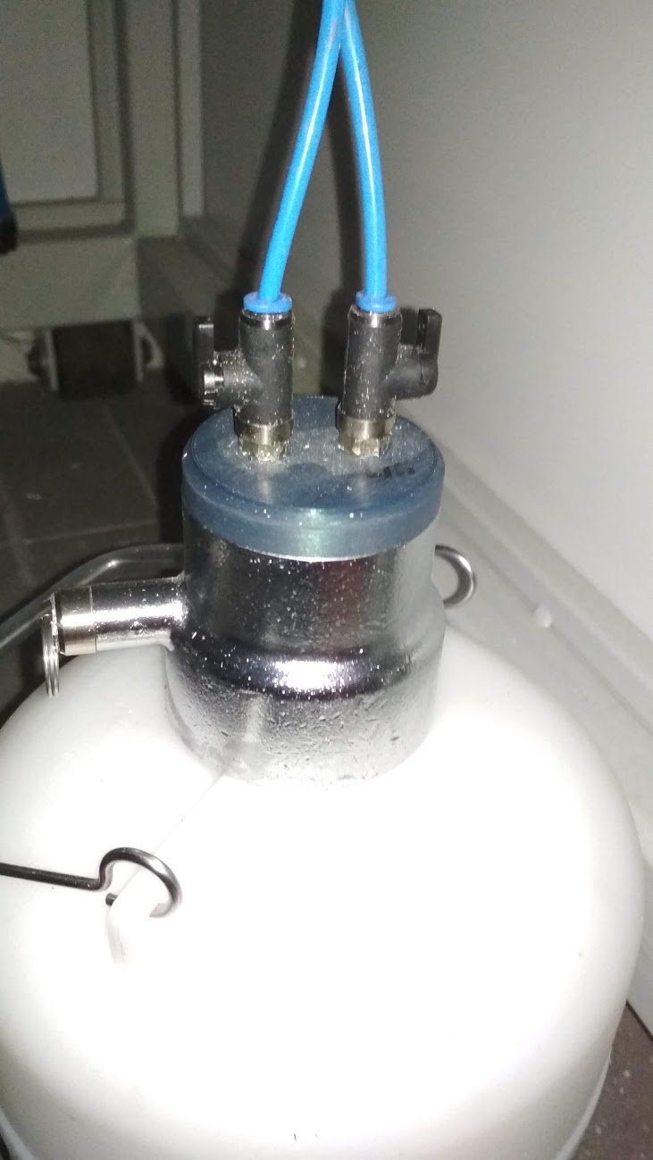

A soudek kupuješ kde, prosím? Vypadá to velmi funkčně. díky
Na hobíka to asi jde...

Hledal jsem, a našel jen s koncem na narážecí hlavu. vzhledem k čemu je to určené to chápu. Soudek má nějaký standardní závit ?

Telemaster píše: 5. 1. 2021, 12:41 Hledal jsem, a našel jen s koncem na narážecí hlavu. vzhledem k čemu je to určené to chápu. Soudek má nějaký standardní závit ?
Normálně jsem použil tu narážecí hlavu - akorát jsem jí vykuchal a zůstal vlastně jenom ten venek se závitem. Ten venek má uvnitř další závit. Na 3d tiskárně jsem vytisknul špunt se závitem a ten tam zalepil. Krz ten špunt pak přes průchodky vede líh + tlakování

mohu se Tě prosím ještě zeptat. Psal si že nádobu s lihem tlakuješ na 0,5 bar. Jaký je potřeba tlak vzduchu k trysce ?. Vzduch máš redukován přes redukční ventil ? , nebo jen klasicky rovnou ke kompresoru ? Sání v nádobě s lihem máš přes nějaký filtr ?
Děkuji.
Martinhora
Příspěvky: 993
Bydliště: Rokycany
18. 1. 2021, 5:18
Tlak vzduchu k trysce není regulován. Je použit tlak 6 atm - který je ve stroji nastaven.
Seřizuje se jenom průtok vzduchu škrcením přímo na trysce.
Ano v nádobě je "bimbátko" s filtrem. Měl jsem doma kovovej filtr od FESTA - tak sem ho tam prdnul ....
