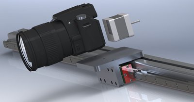

Už jsi si udělal nějakou finanční a materiálovou rozvahu? Jaké to má být celkové provedení „profi“ na trvalý provoz, nebo jenom na odzkoušení s tím že se to třeba časem zase zrecikluje? Podle těchto kritérií bych volil být tebou komponenty a celkovou koncepci. Co jsem třeba koukal, tak mám pocit že ty tvé navrhované tyčky v prvním příspěvku se mi zadají na udávanou hmotnost slabé. Nebudou se moc prohýbat? Taky motor co navrhoval Cjuz má kroutící moment jenom kolem 5kg/cm, takže to bude chtít další převod, pokud by jsi chtěl použít nějaké kladky větší než 1cm.
Hoď nám sem co nejvíc informací, ať se můžeme od něčeho odpíchnout, lidí co ti poradí je tu dost

Když budu hovořit za mě, můžu ti pomoct s tou mechanikou, ale pro její návrh potřebuji znát celkovou dráhu pohybu, skutečné zatížení vozíku, minimální a maximální rychlost posunu vozíku, jakou vyžaduješ přesnost při přesunech. Z těch údajů se dá pak spočítat požadovaný pohon, vybrat způsob tahání...Cjuz píše: ...

Mechanik by se hodil já k tomu většinou přistupuji amatérsky a tvořím ze zkušeností.
Za mě co jsem ze sekvenčního focení odsledoval:
- Foťák může jet "pomalinku" do 1cm/s, pokud budu dělat fotku po nějkých 0,5cm a čas focení i s posuvem bude 15s tak na dráze 1m udělám za 50minut 200 fotek - což je na videjko asi 10s (nic moc)
pokud budu chtít dělat delší záběry bude potřeba jet pomaleji a dělat snímek třeba každých 1mm. Ošulit se to nedá, není možné nasnímat moc obrázků na jednom místě protože je video trhané.
Vozík musí být tuhý tak, aby se vyloučilo že po posunutí bude jinde vodorovná osa (video se pak chvěje). Spíše myslím že když budou delší teflonová pouzdra a vozík bude volně ležet na vodících tyčích měl by být pohyb plynulý dostatečně.
Zatížení vozíku bych viděl na zrcadlovku (do1kg) i když pro kvalitu videa se stejně fotí s menším rozlišením a následně se video upravuje. Tedy často stačí běžný kompakt. Možná je větší zátěž žádoucí aby s tím hned neházel menší větřík.
Motor s převodovkou budu mít brzo k dispozici tak vyzkouším jak se samosvorný - kolik udrží na hřídelce bez protáčení a přitom s periodickým posuvem.

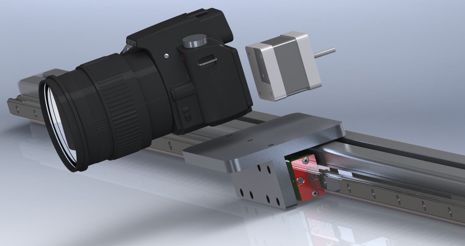

Mrknul jsem na parametry profi řešení za 2500USD.
Zatížení 70kg horizontálně, 15kg vertikálně
Minimální rychlost 1m/450dní
Max. rychlost 1m/3,85s
Přesnost polohování 0,1mm
Délka posuvu podle modelu od 0,5m do 2,5m
Spotřeba proudu 0,3-4A
Výdrž Baterie až 40 hodin (nízká zátěž, horizontální posun)
Údaje platí pro model s pohonem pomocí nějakého serva, levnější model je i v provedení s krokáčem (ale tam jsou jiné parametry)
Tak podle toho by mohlo vyhovovat:
Minimální krok polohování 0,1mm
Minimální rychlost je daná programem, protože to je dané pouze dobou zastavení v poloze.
Maximální rychlost bude omezená možností zvoleného posuvu, ale asi by to mohlo být podstatně pomalejší než 1m/3,85s.
Délka posuvu pokud možno volitelná (univerzální ovládání pro různé délky)
Zatížení by mělo stačit menší, třeba 2kg vertikálně a několikanásobek této hodnoty v horizontální poloze
Jako posuv bych zvolil nějaký hliníkový profil na který by se odlil z kluzné hmoty protikus. Nízká cena, dostatečná přesnost, tuhost, minimální rozměry a minimální pracnost. Možná zvolit profil do kterého se vejde i akumulátor, elektronika a motor, tedy něco s dutinou kolem 30x60mm (to je pro ten převodový motor o kterém se zde psalo). Nejlépe nějaký profil _O_ do óčka nacpat vnitřnosti, kolem paciček udělat vedení posuvu.
