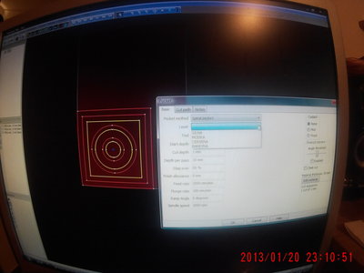

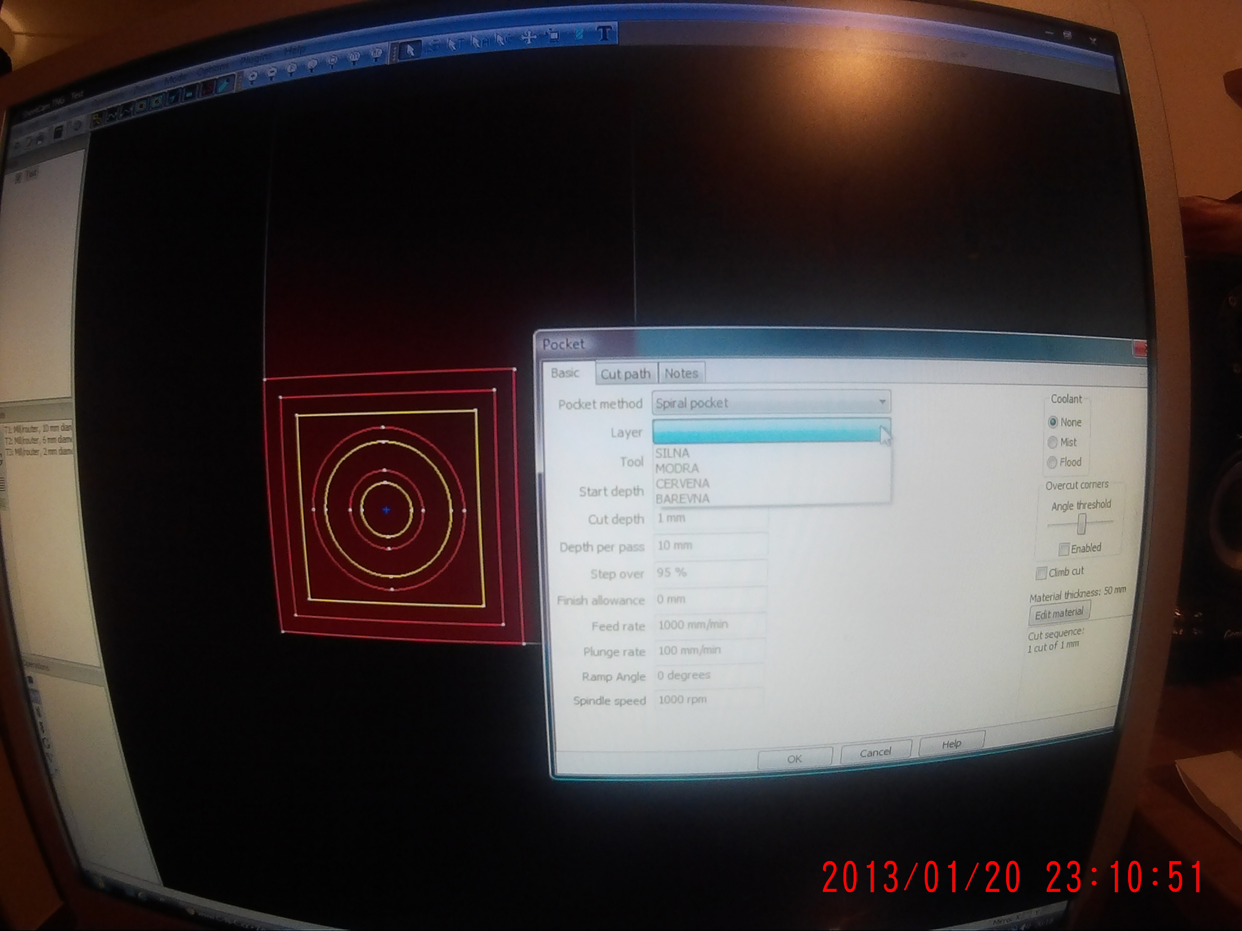

Díky za rady a trpělivost... :)
Tak je to fakticky nějaká chyba po cestě anebo ta moje verze inkscape prostě exportuje všechny hladiny jako jednu.
Ten soubor od Tebe funguje jak má,tzn.hladiny se zobrazují správně.
Zajímavé je že mi to haprovalo i když jsem jako "malovátko" použil zoner...
Draftsight mám stažený ale v něm se ani nehnu,jediná možnost je školení ( není to drahé ale teď nemají žádné naplánované).
Alespoň vím po čem jít.Nicméně jsem přesvědčený že to musí v inkscape jít někde nastavit,v opačném případě by to byl program na hovno.
A při té péči kterou tomu tvůrci dali nepředpokládám že by opomněli tak důležitou věc...
