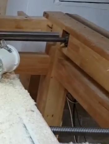

Jako máš pravdu , že jsem dost často tvrdohlevej (snad ne blbej ). A popravdě když už mám ten rám , tak se mi nechce to vyhodit a začít znovu , jelikož mi to subjektivně přijde pevné (ale evidentě není). Těžko říct , zda když to "poslepuju" dřvem a nějakýma výztuhama jestli pro mou potřebu bude dostačující. Já chtěl postavit něco takovyho https://www.youtube.com/watch?v=GGupLNIq3AM Asi ne tak složitý (hlavní je ruční tahání a kopírovací fréza), CNC by bylo jako bonus (ale chtěl bych no, jako na rady dám , ale rám se mě moc vyhodit nechce ...)Ben Ash píše: ↑19. 11. 2019, 2:10 Me se zda ze nam nechces porozumet a jedes si svoji pisnicku a nebo se opravdu tvuj zamer o zpusobu obrabeni znacne lisi od naseho pohledu. Jak Graduv tak muj navrh podle mne splnuje zadani ze je uvnitr prostor na skrin, jenom ti porad rikame ze to ma byt jinak navrzene aby to fungovalo. Pozdeji pridam nejake nacrtky

neber mě s tou skříní doslova, psal jsem "když to přeženu" z 99% se bude jednat o dřevo které bude na stojáka zapíchnutý , pokud to bude mezi ty dva profily. Ale jelikož nemůžu dopředu říct jaké velikosti v jakým sklonu atd, tak jsem to chtěl volný, a když už skříňka, tak jen její hrany..

To není těžké říct, naopak úplně lehké: nebude Aby to bylo jako podle toho videa, kde mají nosníky sice dřevěné, ale tlusté jako kráva, tak nestačí "nejaké" pospojovaní, ale musela by to být úplně nová konstrukce. Začal jsi se železem tak to železem i dokonči a nedělej z toho kočkopsa
Samozřejmě se může stát, že já se mýlím a ty máš pravdu. Ale tak věcně oponuj návrhům které ti výše několik lidí radí a neignoruj je a neopakuj pořád totéž
Ale já je neignoruji , jen chci:prochaska píše: ↑19. 11. 2019, 3:02To není těžké říct, naopak úplně lehké: nebude Aby to bylo jako podle toho videa, kde mají nosníky sice dřevěné, ale tlusté jako kráva, tak nestačí "nejaké" pospojovaní, ale musela by to být úplně nová konstrukce. Začal jsi se železem tak to železem i dokonči a nedělej z toho kočkopsa
- použít stávající rám
- příčníky tam dát nemůžu , protože tam musí jezdit trámy (jedině níže a na těch krajích)
- mít prostor mezi tyčema
- mít pracovní prochu cca v 80-90 , jelikož je to pracovní stůl (když to budu ručně fézovat , nebudu u toho klečet na podlaze )
Prošel jsem co se mi psalo a kromě toho že na tom budu frézovat EPS, nebo že to není tuhé, nebo že mám dát příčníky, nebo obrázky CNCček. Maximálně to udělat z uzvřených profilů ,ale já chci zase schovat kuličkové tyče do těch úček.
Takže:
- se to pokusím vystužit, uzavřenýma profilama , které můžu přišroubovat narvat zevnitř
- deskama 500x1200 které sešroubuji na koncích rámu , do úček i profilů , ale až 20 cm pod pracovní plochou aby se mi tam vešly ty trámky
- pokud někdo něco konkrétního někdo poradí tak samozřejmě taky (ale rady typu vem to a vyhoď to protože je to blato, asi ne, to se raději asi spálím)
Btw nosníky tam nemají dřevěné, to jen tak vypadá mají tam Aluprofily cca asi 200x100 , které mají obložené dřevem. (na to bych peníze neměl)
Taky samozřejmě vím , že o CNC nic nevím oproti lidem zde, jen mi přijde že mě většina tlačí do konstrukcí CNC, i když já chci primárně něco trochu jiného (a chtěl jsem tam zkusit narvat i to CNC což teď vidím že asi funkční nebude, ale jeliko mám jak motory tak drivery i napájení , tak to aspoň zkusím )

Pustil jsem si to korejský video a pak ještě nějaká jeho další. Můj závěr je, že jsi vůbec nepochopil, proč je ten jeho stroj postavený tak jak je postavený. Když už kopíruju něčí práci, která zjevně funguje pro svůj účel dobře, aspoň se nesnažím vnášet novátorské prvky, když tomu nerozumím.
Pro úplný začátek si uvědom rozdíl mezi otevřeným a uzavřeným profilem a jeho pevností v krutu. Jako druhý úkol navrhuji zamyslet se nad rozdílem pevnosti spojení profilů na tupo k pásnici a spojem vetknutým v plném profilu. Pokud ti to dělá potíže vezmi kreslící čtvrtku a ty nosníky si zkus udělat.

Kdyz ne jako cnc tak to bude fungovat jako kopirovaci freza?
Jak jsi prisel na to ze ta ma jine naroky na tuhost?
Kamarad neco podobneho stavel
Mel tam 10x vic zeleza ale nektere prvky stejne ne dost tuhe a i pri rucnim kopirovani se to melo tendenci rozkmitavat drncet atd...

Suběktivně mi to přišlo pevný dost (když to nebudou tahat moroty pod úhlama rukama jsem si myslel, že to nemá šanci uhnout), A kmitání jsem myslel že omezí ty trámky (i trochu dodají té pevnosti). Ale jak jsem psal, jsem strojařinou nepolíbený , tak to bude třeba jinak.. Holt to víc vystužím a budu už jen šroubovat , ať to popřípadě můžu zase rozebrat.. a udělat jinak..
