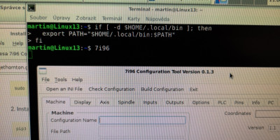

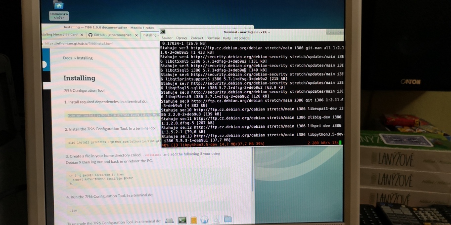

řekl bych, že to je typický problém některých inteláckých desek - kde je použitý integrovaný grafický chipset.Cjuz píše: ↑11. 2. 2020, 9:48 Tak jsem ještě zkusil postup Montega a stále kvoká.
instalace OK - po startu volba:
pokud dám c, mám příkazový řádek a třeba grafika se zapojeným LCD sedí:
funguje i videotest:
ALE pokud to nechám naběhnout "normálně", tak je černo a mega myš?
Problém je v tom, že ten chipset je původně dělaný na desky co mají fyzicky oba výstupy (VGA i LVDS) - typicky notebooky, ale na těch miniitx (typicky třeba D525) je vyvedený pouze VGA, LVDS tam furt je, ale je "jakoby nikam" - no a v kombinaci s driverem to pak dělá že běží oboje, najednou, takže je to pak totálně dokuxxxný.
Typický projev je že třeba v Mintu po přihlášení to zjevně běží, ale je pouze černý monitor (až po přihlášení), u debianu - obecně v LX (lubuntu a podobný, XFCE a další) to pro změnu sice nějak běží, ale bitmapa tapety nejde roztáhnout - je jako pouze na kusu plochy a "nedrží", nebo nejde nastavit správný rozlišení a nebo to to rozlišení monitoru vůbec nenabízí, nebo to v něm opět nedrží.
řešení je jednoduché - stačí když to zčerná, tak si pustit pravým tlačítkem na tý černý ploše display manager a v něm to LVDS odškrtnout (nebo ručně zeditovat konfigurák grafiky - prostě primární musí být VGA a LVDS výstup naopak shozený)

Tak jsem se na malý PC vykašlal a donesl si archivní PC z půdy.
Fakt hodně staré a pomalé, ale jede.
Instalace na něm trvala místo minuty asi 15, ale vše na první pokus - jak jsem předpokládal.
MESA tam je ale nikoliv 7i96 .

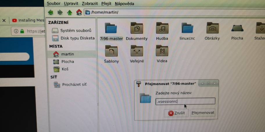

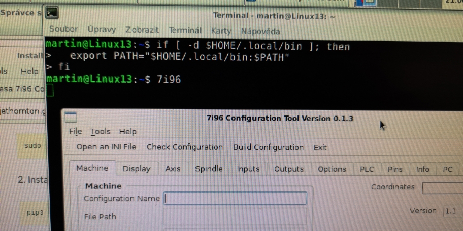

Když už to prošlo, jel jsem podle návodu z internetu: https://jethornton.github.io/7i96/install.html .
Všechno běželo snadno, ani není nad čím přemýšlet (prostě pro opičáka)

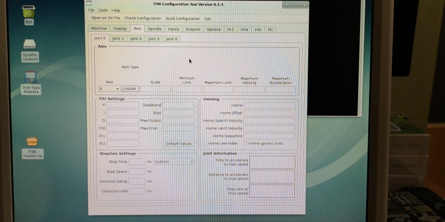

Došel jsem až ke konfiguraci 7i96 a tam je už klikání hodně takže to není na pár minut.
Nastavení rozlišení, os, vstupů a ostatních je pochopitelné, ale co nacpat třeba do PID nevím
Ale jinak dobrá správa pro všechny s 7i96 - asi to pojede
No a ta špatná, každý si bude muset konfiguraci naklikat sám podle svého stroje - i když u něčeho by to chtělo radu zkušenějších.
