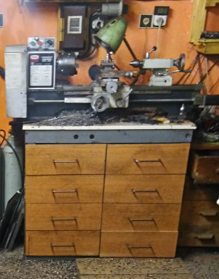

Zkoušel někdo jak souvisí tuhost malých stolních soustruhů na typu podstavce? Jde mi o to, že mám malý soustruh položený na dřevěné šuplíkové skříni (viz. foto) a budu se zbavovat vraku soustruhu weiler. Plánuju že bych použil podstavec toho weilera a na něj položil ten můj malý čínský soustruh za účelem snížení vibrací které vznikají při obrábění, ale jde o to jak moc to pomůže protože v šuplících pod soustruhem mám spoustu úložného prostoru o který bych nerad přišel. Nejlépe kdyby někdo něco podobného už někdy zkoušel a napsal výsledek před a po.
moje zkušenost s číňánkem Bernardo 350
spodní plocha lože určená k přišroubování je opracovaná jak kdyby to tahali po betonu na dvoře
křivá v řádu desetin mm
nedělám si iluze že ten Tvůj číňan bude lepší
pokud to přišroubuješ k něčemu rovnému pevnému, tak jen to lože zkroutíš podle podstavce
vibrace při obrábění jsou z 90% způsobeny vůlemi ve vedení atd
to stejně přišroubováním k mase litiny neodstraníš
aby to mělo jakýsi smysl, musel bys tu spodní plochu číňana kulturně obrobit
fotky a měření mého lože jsou v mém vlákně o Bernardu 350
Weilera prodej jak je
číňana nech na té dřevěné skříňce
....anebo ještě líp dej toho Weilera dohromady a prodej číňana

i kdyby to pomohlo z 10% tak by to byl úspěch, když zaberu šponu tak se celá ta horní deska (na které sedí soustruh) třepe že to shazuje vercaik na zem a předpokládál jsem že se ta litina z weilera jen tak nepohne?

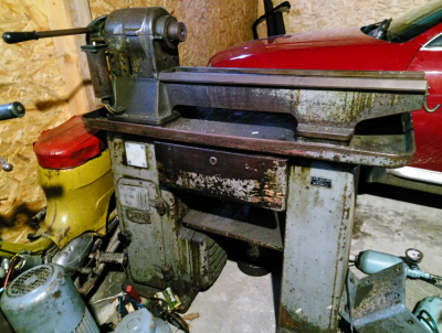

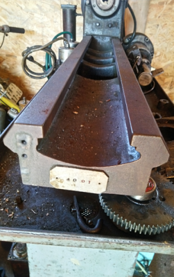

Proto jsem toho weilera kupoval, chtěl jsem ho opravit a použít místo číňana jenže má blbý profil lože (viz. foto). Na soustruh jedině prizmatické nebo hranolovité, tento profil se mi zdá nevhodný. Taky bych chtěl aby to lože bylo kalené. Takže z něj vezmu na toho čiňana vřeteno a váhám ještě nad tím podstavcem.
