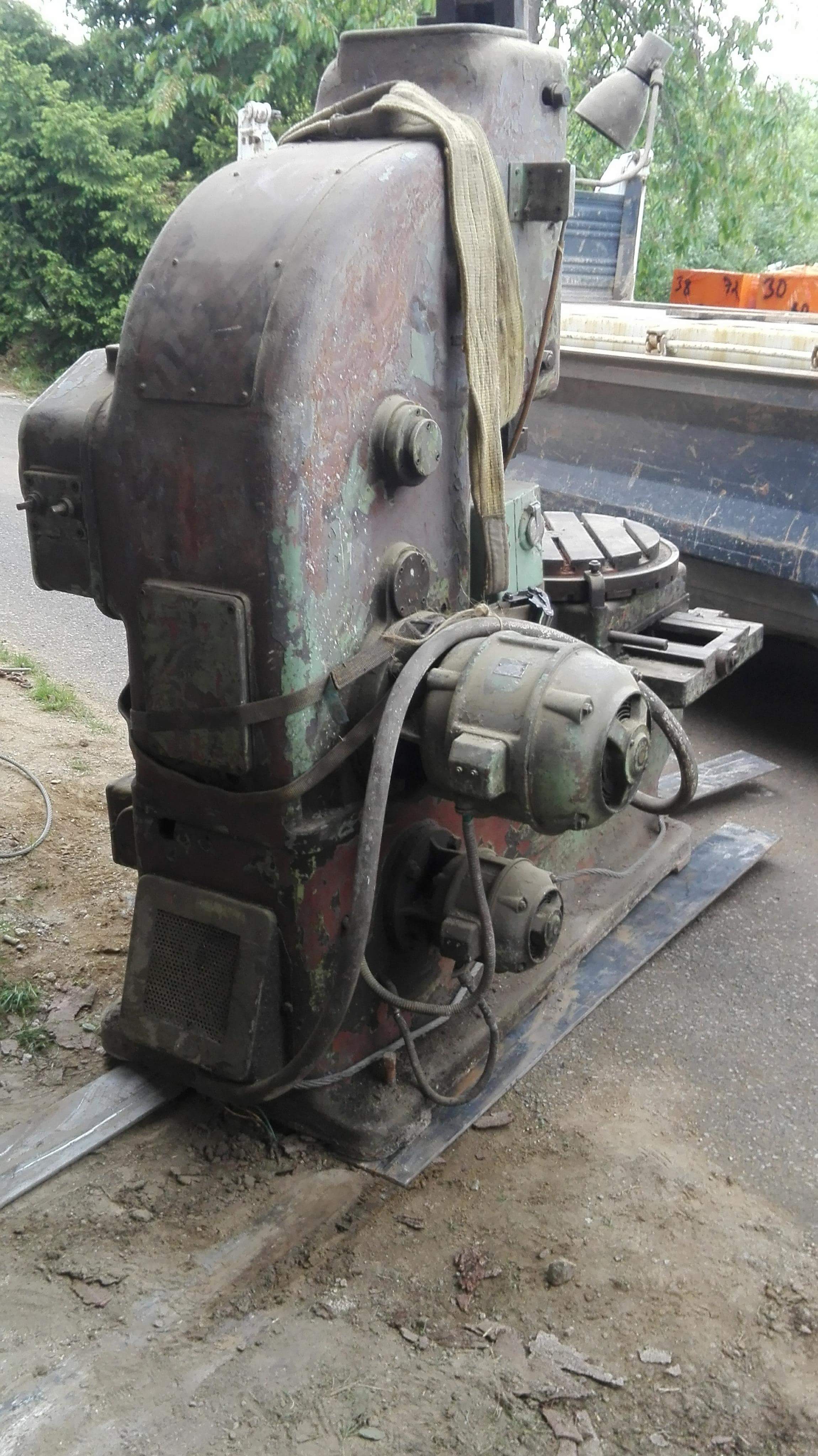

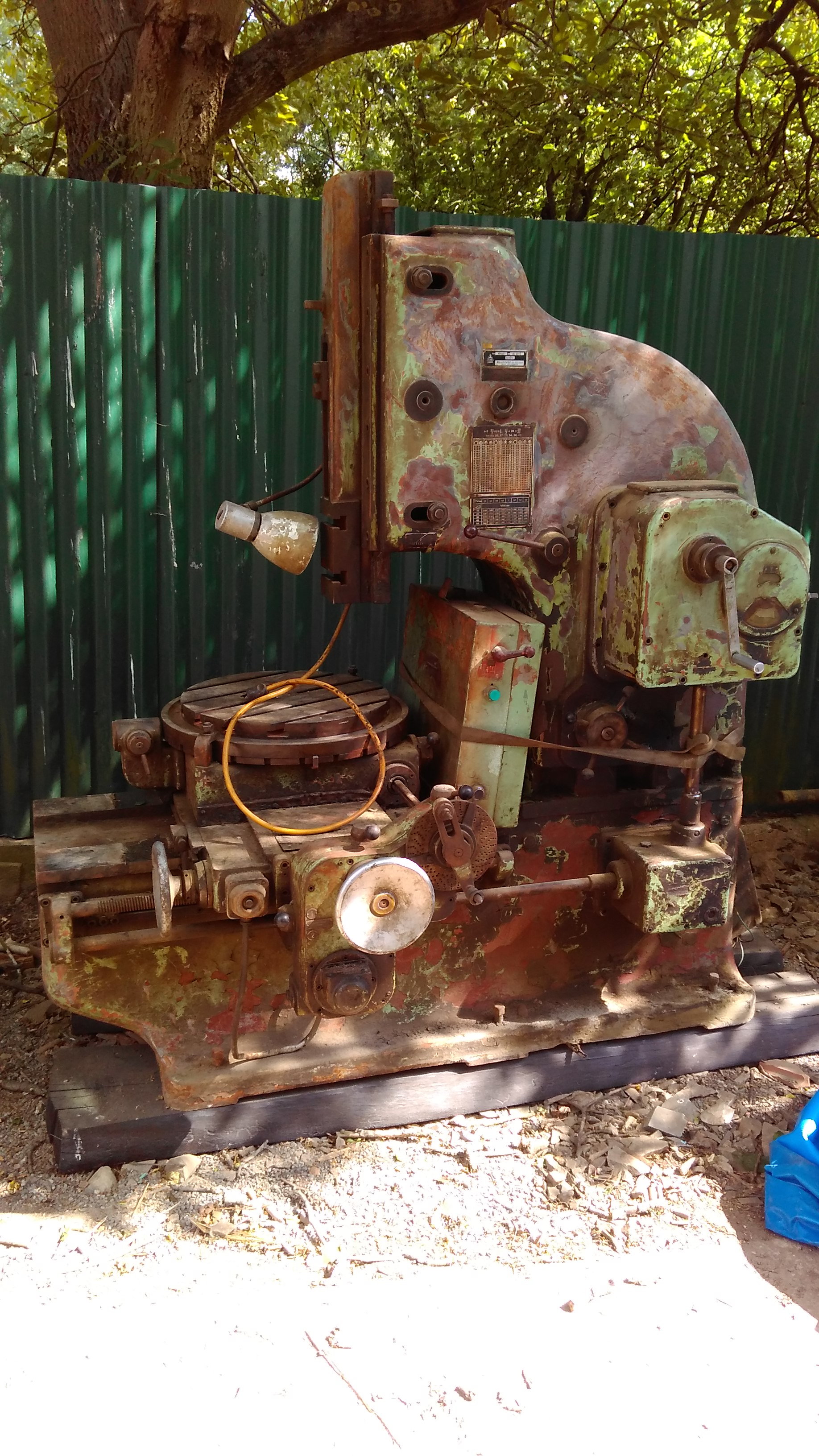

Ahoj.
Pardon, že se sem navážím, ale vlastně názvem to sem tak trochu patří.
Tak dlouho jste o nich mluvili, až jsem musel jít a jednu si také pořídit :-)
Je to HOV25 Kovosvit Holoubkov.
Stroj předlouho nepracoval, nakonzervován byl uložen, ale střídání teplot rozlámalo nátěr bohužel.
Mě teď čeká vyčištění od špíny a konzervace, natažení nových kabelů k tlačítku rychloposuvu a k motoru rychloposuvu, vyčištění a oprava mazání vodících ploch smykadla atd. prostě. Však to znáte.
I když ten stroj možná nevypadá na první pohled moc hezky, já z něho mám obrovskou radost. Není to zrovna lehké sehnat svislou obrážečku pokud člověk nemá 100 tisíc.

pěkný
ať slouží

Pěknej nález, až se udělá bude parádní.

Díky, díky.
Té práce bude ale hodně :-)

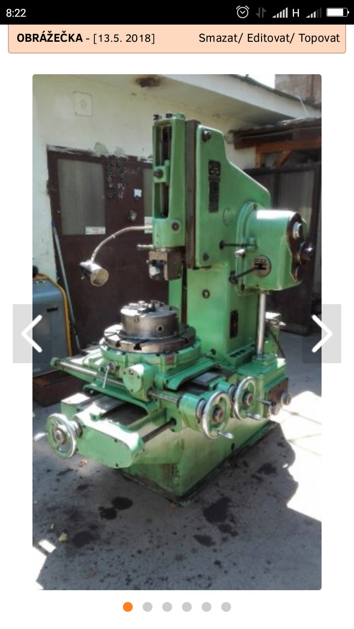

Jo a to jsem ještě včera narazil na tohle:
Bazoš - cena 53000.
Bohužel už zamluvená, jde na Slovensko.
Kdo ji máte? Doufám, že ne kšeftman.
