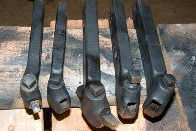

Tady ty nožíky se používají i třeba u vyvrtávaček, máš trn a v něm čtveratou díru a do toho dáváš ty nožíky. Nebo když na horizontce potřebuješ vyvrtat přesně souosé otvory, a nedosáhne ti tam vřeteno, nebo neproleze, tak se mezi vřeteno a opěrný sloup na druhé straně upne vyvrtávací tyč, která prochází celým obrobkem. V té je několik otvorů pro tyhle malé nožíky a ty pak pojezdem stolu všechny otvory v obrobku vyvrtáš aniž bys musel něco přestavovat.

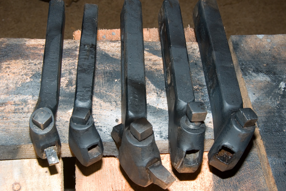

Takhle třeba vypadají ty držáky do nožovky do soustruhu

K čemu by to na na soustruhu bylo ? - do díry to strčit nejde, leda na hodně velký soustruh (karusel ?) pro upnutí ve špindli, nebo hoblovka

Ve státech se to dá občas zahlídnout jak to v soustruhách maj, taky myslim že je to zrovna tady nešťastný. Ale nožíky k vyvrtávačce jsou to dobrý
