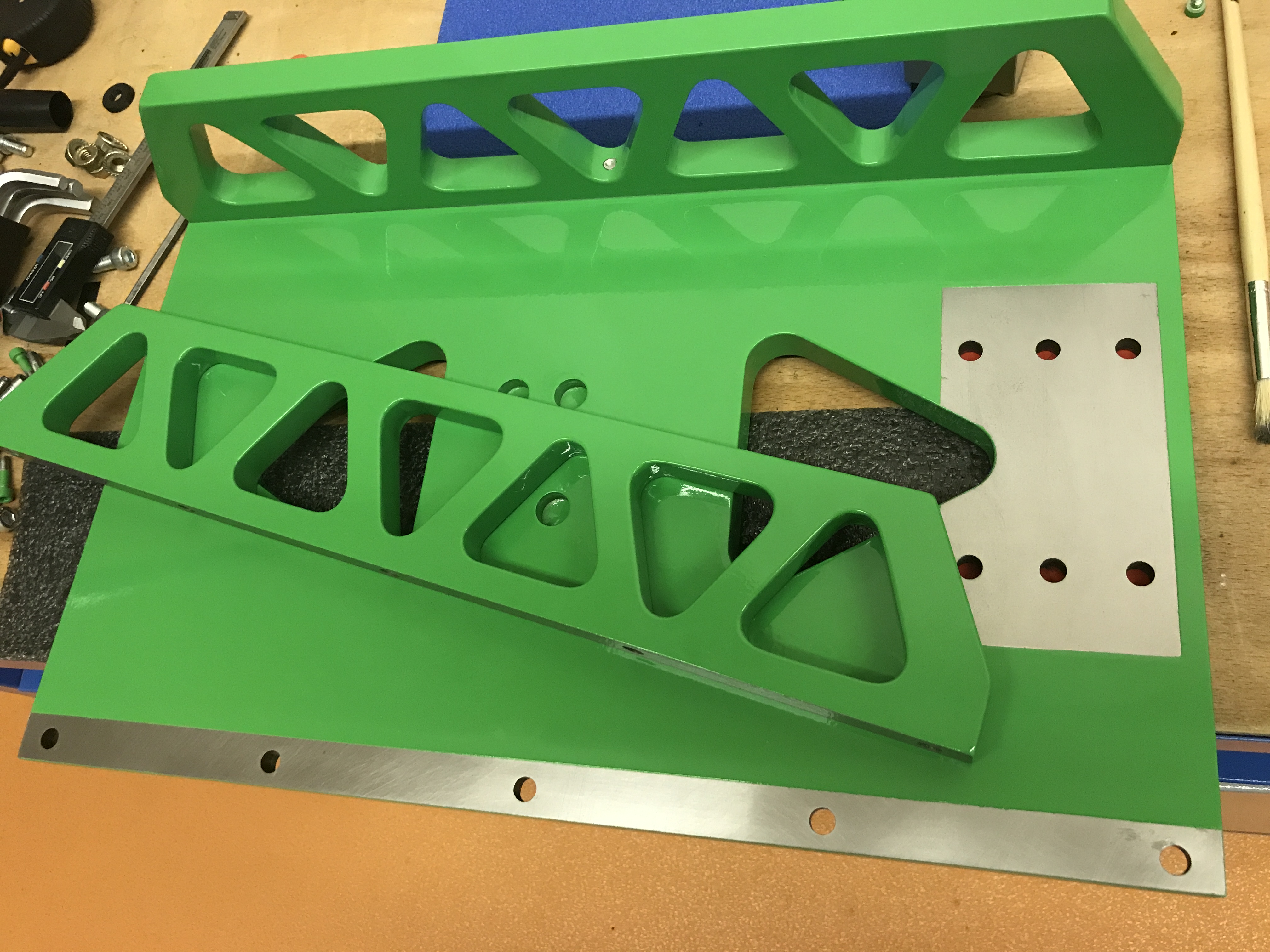

11. 1. 2018, 7:06
Deska Z je sice jak se patří prohnutá, ale vzhledem k tomu že další úprava by byla nejlépe výroba nové rozhodl jsem se že ji smontuji s též broušenýma výztuhama.
Potěšitelné je že v rovině výztuh se deska zdá se zcela narovnala. Něco jako případné kroucení podél jiných os podrží opravdu bytelná deska XZ, tak že to nakonec možná bude dobré :-)

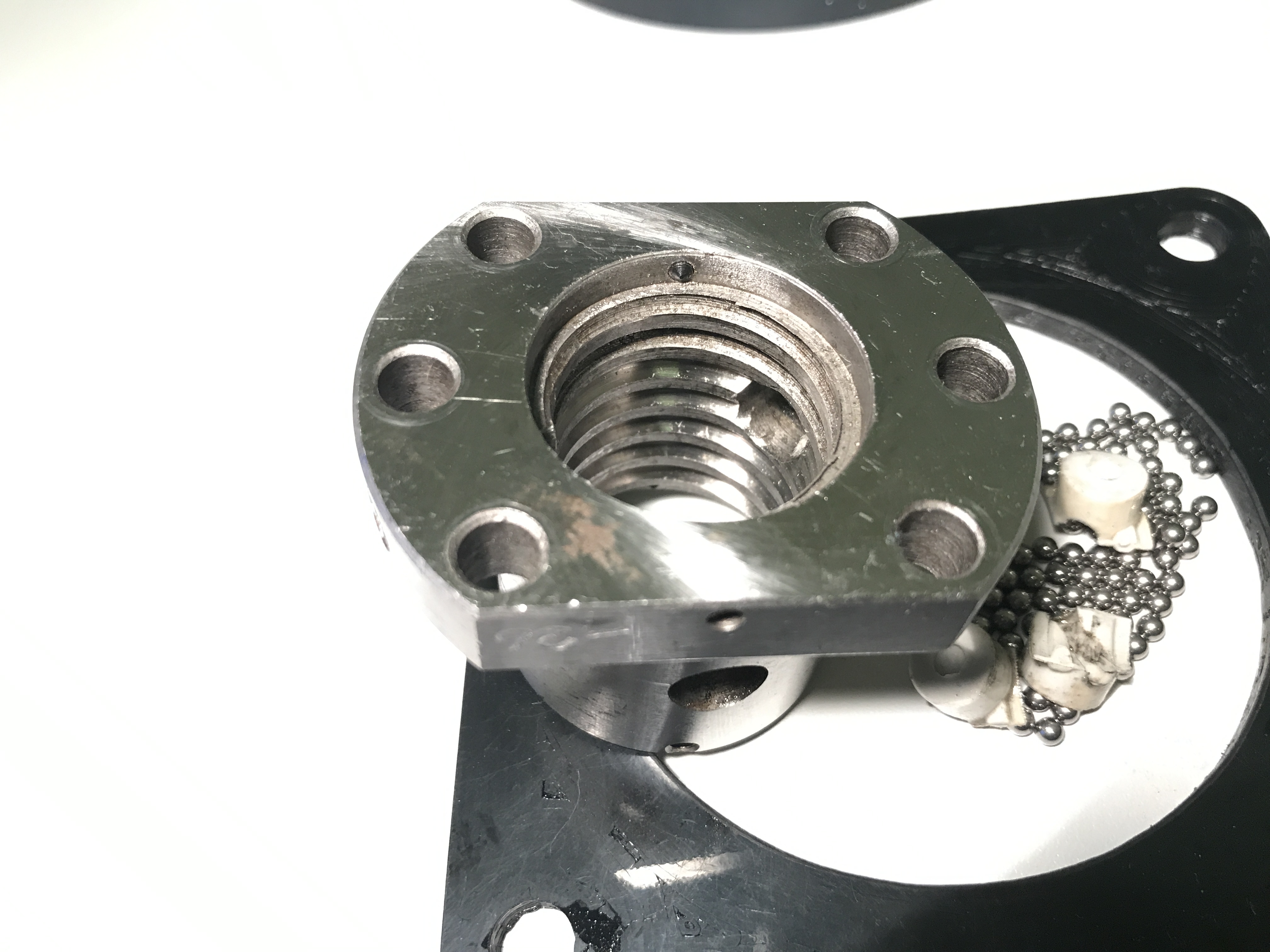

Když matici nasadím tak vlastní vahou sjede po šroubu dolu jak jde lehce.
Sice to na obrázku vypadá lesklé, ale kuličková dráha v matici není vyleštěná, tak že předpokládám že se brzy objeví vůle.
Pokud bude vůle na Z jehož pohyblivá část bude mít asi 30kg může se to projevit, nebo se vahou vůle vždy spolehlivě vymezí ?
grade065
Příspěvky: 1012
11. 1. 2018, 10:52
Do koše s ní.....jestli matice sama sjede tak se vůle neobjeví ale už tam dávno je .....
grade065
Příspěvky: 1012
11. 1. 2018, 10:54
Ta matka vypadá opravdu děsně :?

grade065 píše:Ta matka vypadá opravdu děsně :?
Tak jako u ložisek jsou při montáži použité různě velké kuličky, případně se podle nich nabrousí oběžné dráhy, tak mi napadlo jestli to taky tak není u matice a ono je.
Rozebral jsem další 2 matice a přehodil kuličky a sestavil jednu matku která je teď těsnější :-)
Stroj s tímto mizerným materiálem dokončím a při prvních náznacích vůle šrouby, matice i ložiska vyměním za značkové, které po špatných zkušenostech pořídím raději i s opracováním.

grade065
Příspěvky: 1012
13. 1. 2018, 7:56
Já bych vás od toho předepínání nebo vymezování vůle výběrem kuliček chtěl odradit . Sám jsem měl v plánu to udělat ale nakonec jsem dospěl k tomu že to u válcovaného šroubu s půlkulatým profilem závitu nelze .
Ne že by se to nedělalo ale podle mě je to možné pouze u okružovaných nebo broušených šroubů s "gotickým" profilem ve kterém dojde k 2bodovému styku ....
Ten válcovaný šroub pujde předepnout pouze dvojitou maticí.I kdyby jste nakrásně vybral ty kuličky podaří se vám zmenšit vůli třeba na 10-20um avšak v místě jednobodového styku bude zatížení patrně příliš vysoké a bude to znamenat rychlé opotřebení a vůle se zase rychle zvětší.Za zmínku taky stojí že pokud nebudete mít posuvy zcela bez vůle tak v místech vůle (rohy, kouty,kulové frézy)budete mít poskákaný povrch ...dokážu si taky představit že v těch místech dojde k nepěkným oscilacím nástroje které ho spolehlivě zničí....
chb
Příspěvky: 3803
Bydliště: Havl. Brod
13. 1. 2018, 9:50
dovolím si nesouhlasit ...
válcovaný šroub či matka určitě není válcovaný přesně na průměr vložených kuliček. Navíc bych ani moc nevěřil na shodné/pravidelné stoupání - tedy když se budeme bavit v tisícinách.
čínský válcovaný "bezvůlový" šroub v hobby ceně mívá vůli někde okolo 5 setin. Výběrem kuliček - většinou větších než dal číňan, to jde snížit někam na 1-2 setiny.
Udělat z toho předepnutou matici nejde. Pokud by se podařilo vybrat kuličky řekněme s cílovou vůlí pod 0,005 - tak se to pak v některé části šroubu vůbec neprotočí.
Jinak to o vůlích, odskákanem povrchu a ničení nástrojů je pochopitelně pravda, ale hobby frézky s tím už nějak musí žít.
grade065
Příspěvky: 1012
13. 1. 2018, 9:53
:wink: a z čím nesouhlasíte?
chb
Příspěvky: 3803
14. 1. 2018, 10:35
:-) jasně - válcovaný šroub má nějakou vůli - mohu dát větší kuličky - mohu rovnou pořídit dvojitou matici - mohu pořídit broušený šroub - případně broušený šroub ve vyšší přesnosti ...
Ve stejném sledu roste přesnost ale i cena.
Dělám projekt, mám zkušenosti a pak něco zvolím ...
nebo jsem cosi na počátku koupil a nyní stojím před otázkou, zda to zahodit - nebo si alespoň trochu pomoci.
Souhlasím, že kupovat levnou čínu a věřit na změnu kuliček je nesmysl
tvrdím ale, že pokud mám levnou čínu a nechci ji hned zahodit, že mi výměna kuliček trochu pomůže
grade065
Příspěvky: 1012
14. 1. 2018, 11:00
Samozřejmě máte pravdu že je lepší vyměnit kuličky než vyhodit šroub do koše......ale vzledem k výsledku jsou i jiné možnosti....třeba ho prodat a odepsat menší ztrátu ...
Vepř psal že se to snaží dělat co nejlépe protože má zkušenost že s postupem prací jde kvalita do pr****
No a tohle je přesně ten případ....
