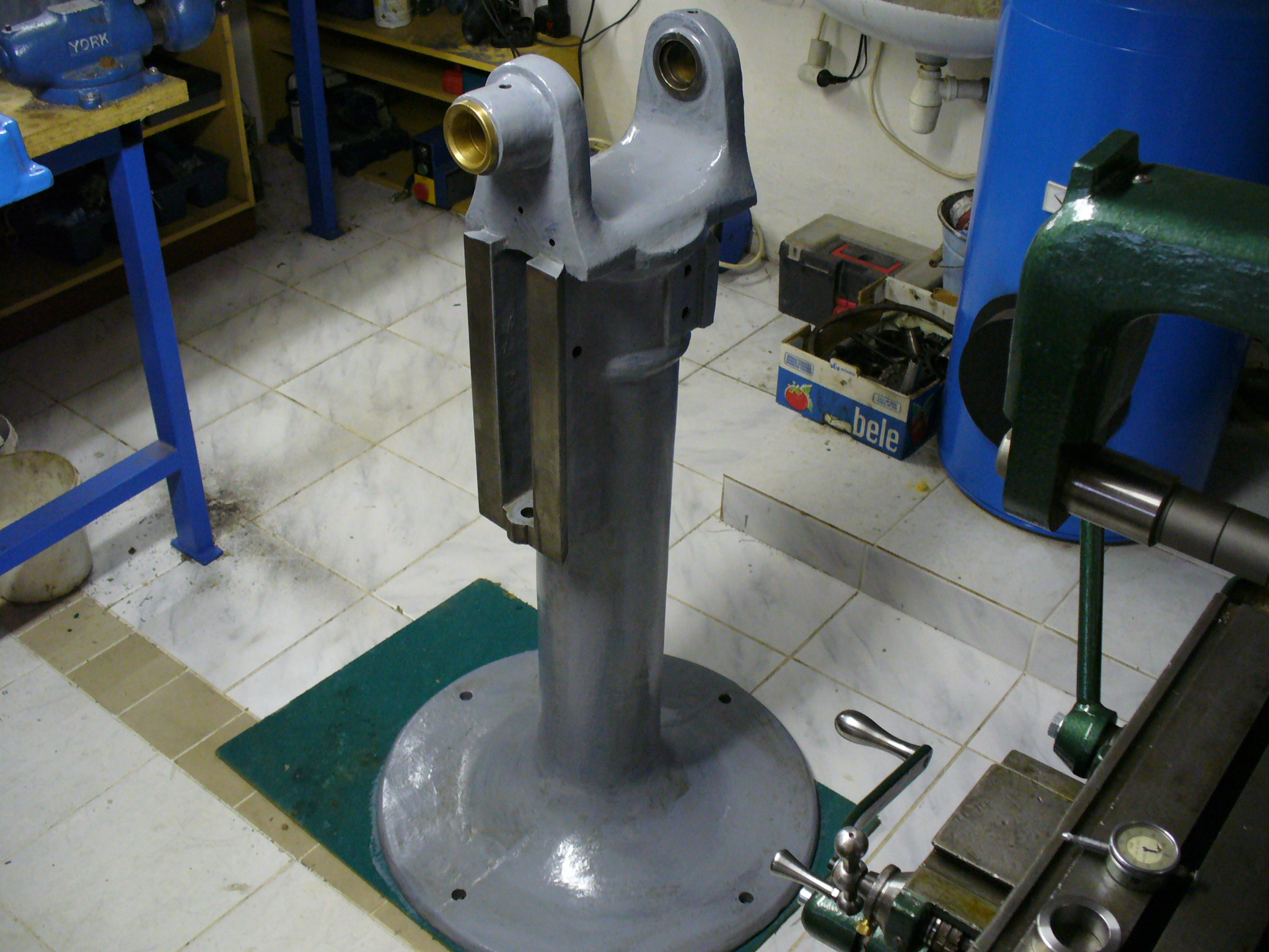

Tak to jsou samé špatné zprávy. Holt se musím smířit s tím, že se to bude čas od času zadírat, nebo to nechám přebrousit nakulato, ale jak jsem pochopil z tumlikovo slov, stejně to nemá cenu a bude se to zadírat protože to neni cementované Nebo myslíte že to má cenu?
Šišoid z toho dělat nebudu, protože mi je líto to zničit. Teď to běží ve stovce, tak by to bylo škoda. Jen se ještě zeptám jakou mají mít nastavenou vůli tato kluzná ložiska? Než jsem to rozebral a vzal jsem za vřeteno plnou silou, mělo to vůli do strany cca 5 setin a to mi přišlo dost. Nebo je to normální?

Zkusil bych ti pomoci s přebroušením toho vřetena. Brusku bych měl. Potřeboval bych znát délku toho vřetena. A taky jestli to má nějáké středící důlky, když není průchozí. To by ale mělo mít, nějak ho vyrobit museli.
Sběratel strojů :-)
Díky moc za nabídku, délka je cca 700mm. Na jedné straně je středící důlek, na druhé ten šílený kužel 1:14,8 (vnější průměr 24,5mm)capumpor píše:Zkusil bych ti pomoci s přebroušením toho vřetena. Brusku bych měl. Potřeboval bych znát délku toho vřetena. A taky jestli to má nějáké středící důlky, když není průchozí. To by ale mělo mít, nějak ho vyrobit museli.

To je to jádro pudla.capumpor píše:Neměl by být problém přebrousit ty vnější kužely na vřetenu. Mezi hroty mi to vleze, ale s tím vnitřním kuželem problém bude. Ten nepřebrousím. Nemám totiž lunetu.
Pokud Vak nesežene nikoho na opravu vnitřních kuželů tak snahu o záchranu vnějších vidím jako marnou.
Zde je možná na zváženou - kolik by stálo vytočit nové vřeteno (a třeba i průchozí) s ložisky ?
O ten vnitřní kužel ve vřetenu nejde, ten se brousit nemá. Jen jsem tím chtěl říct že z této strany vřetena není důlek, ale kužel.capumpor píše:Neměl by být problém přebrousit ty vnější kužely na vřetenu. Mezi hroty mi to vleze, ale s tím vnitřním kuželem problém bude. Ten nepřebrousím. Nemám totiž lunetu.
No na druhou stranu si říkám že ten bronz je měkčí než ocel vřetene a že si to snad nějak sedneZdenek Valter píše:

Tady ten systém vymezování radiální vůle u vřetene o kterém se bavíme je celkově velice nešťastný,dělalo se to před první WW.
Byly to dvě bronzová pouzdra zalisované do litinového držáku vřetene a následně vystruženo kuželovým výstružníkem podle vnějších kuželů vřetene.
Pokud dojde k mírnému opotřebení toho předního pouzdra tak axiální ložisko bude pořád držet axiální síly ,ale předek bude házet.Blbý je to v tom,že je to takové radiálněaxiální uložení které zachycuje jak axiální tak radiální síly.
Naopak potom se začali dělat uložení,které bylo výhodnější
Kuželové díry se vystružily přímo v litinovém držáku vřetene,do nich se vsadily pouzdra,které měli válcové vnitřní otvory podle průměru vřetene a kuželový vnější povrch se zavitem na obou koncích na kruhové stahovací matice.Těma maticema se vymezovala jen radiální vůle(průměr pouzdra).Když přední matici povolím,a zároveň zadní stáhnu tak vtáhnu pouzdro po kuželu do litinového držáku,použitelné na každé ze dvou ložisek.
Axiální síly zachycuje jen to ax. kul. ložisko
Tady ten systém je výhodnější jednak pro svou"snažší " vyrobitelnost (vnější kužely pouzder která se vtahují do již zhotoveného kužele) a pro lepší vymezení vůlí vřetene.
Tady ten druh uložení jsem na soustruhu neviděl ale na frézce jo ne jenom na té co jsem ti fotil ale mám ještě jednu takovou malou pákovku a tam je to nemlich to samé.Na té frézce nejsou takové ax.síly jak na soustruhu tak si myslím že tam je to použitelné,u soustruhu bych volit tu druhou variantu.
Každopádně bych řekl,že zdeněk má pravdu,asi by stálo za to to vytočit celé nové a měl bys to průchozí,s normálním kuželem
Cementovat a brousit (capumpor)
a možná by ,pokud jsou pouzdra nalisovaná v kuželu,stálo za to to předělat na tu druhou variantu...poud to půjde
Posílám ještě fotku vřetene a fotku uložení pouzder,vřeteno je uprostřed toho bordelu

Dělat nové vřeteno? Bylo by to určitě nejlepší, to ano, ale zato pěkně nákladné. To aby to nechal někde udělat, protože nevím nevím jestli by tady na foru někdo dokázal vyvrtat díru dlouhou 700 mm. Ale třeba se mýlím. Jestli by nebylo levnější koupit jiný soustruh.

Jde mi o to dát ten soustruh dohromady, ale zatím "trochu" běží, tak bych to nerad nějak zlikvidoval. Dokážu si představit že nechám vyrobit nové vřeteno, ale moc dobře si nedokážu představit že někam posílám nebo vezu celý vřeteník kvůli těm pouzdrům.
tumlik:
Pokud dojde k opotřebení předního pouzdra tak se pomocí dvou kruhových matic stáhne ten zadní kužel, který je posuvný, a vůle je pryč. Pak se samozřejmě musí ještě doštelovat to axiální ložisko.
Nevím jestli by ta bronzová pouzdra šla vyrazit, ale otázka zase je jak moc přesná jsou ta kuželová pozdra v litině. To bohužel nedokážu posoudit

Nevím jestli je nutné něco přidávat, nemám představu o kolik by se muselo to vřeteno brousit, ale tak 0,1-0,2 mm je možné ještě na těch kuželech obrousit, myslíš že by to stačilo?
