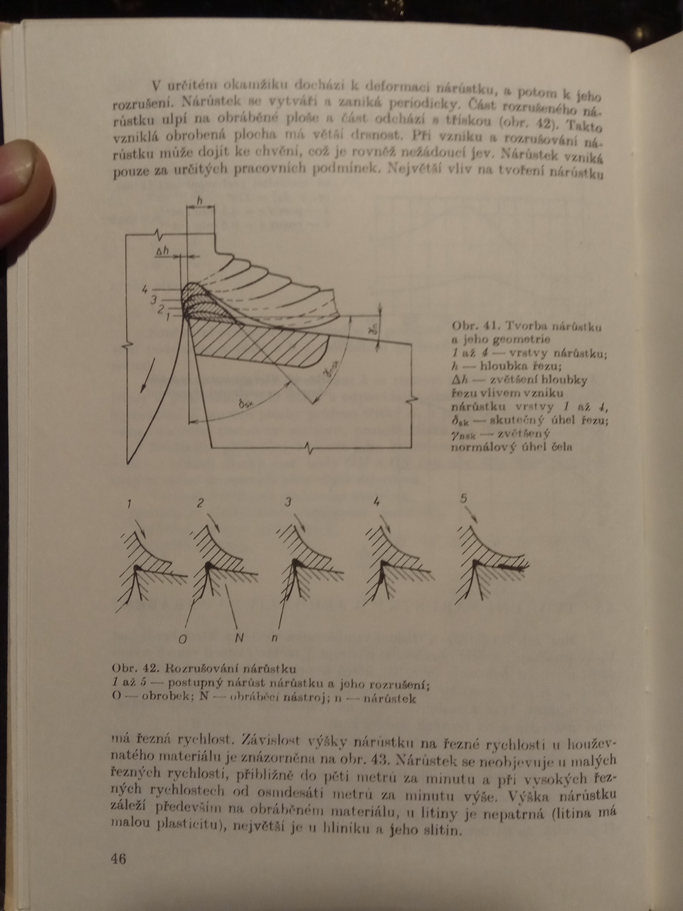

Ještě zkusím k tomu vlivu řezné rychlosti na kvalitu povrchu obrobku.
V jednom z odkazů výše je obrázek s vyznačenou tzv. oblastí plastické deformace při obrábění. To je oblast těsně před břitem (řeznou hranou) nástroje. Ona se totiž ve skutečnosti tříska neodkrajuje, ale část plasticizovaného materiálu obrobku se vlivem teploty a tlaku oddělí(=tříska), a část zůstane na obrobku a tam dochází k procesu tváření. Dojde tím k mikroskopickému zpevnění a "uhlazení" povrchu (zároveň se zvětší povrchové napětí v materiálu). No a čím větší je řezná rychlost, tím je také v té oblasti plastické deformace více tepla. Materiál přestává být křehký a začíná být tvárný.
Ještě upřesním princip tvorby nárůstku. Je za tím totiž obyčejná difúze. Částice materiálu vlivem teploty a tlaku navzájem difundují - podobně jako při pájení. Proto se moderní řezné materiály povlakují :)

Ještě jak se David ptal co se přesně děje u tý třísky, tak k té plastické deformaci
DwPetr
