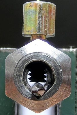

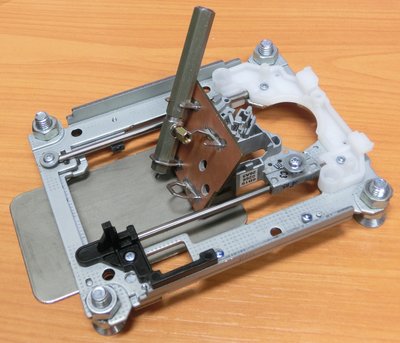

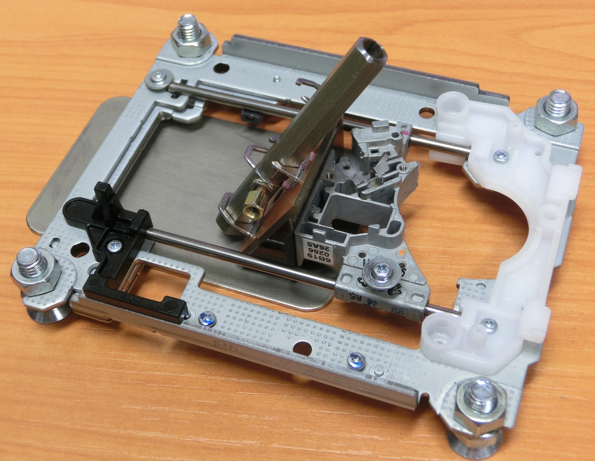

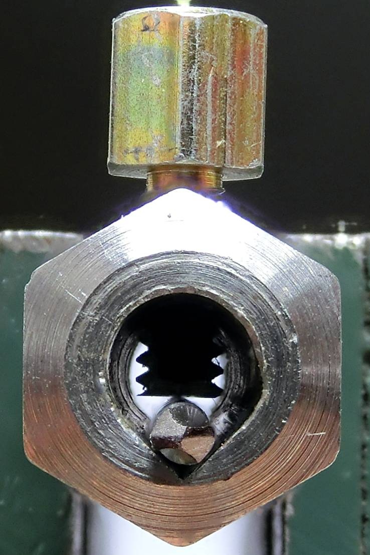

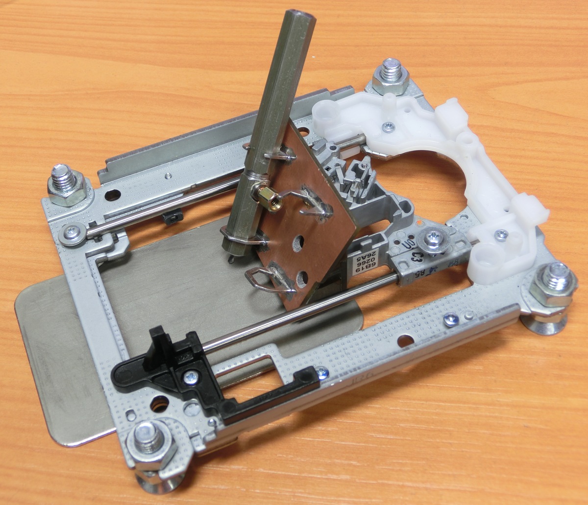

Zdravím,
mám příspěvek na téma broušení tenkých vrtáků. Právě jsem dokončil betaverzi prototypu brousítka ze zbytků CD mechaniky: Je to inspirované mašinou DBS-22 Tormek, nebo spíš tímhle udělátkem, resp.tímhle.
Samozřejmě to nebrousí klasický profil s kuželovými plochami, ale 4 fazetové ostří, které by mělo vrtat stejně dobře, ne-li líp.
Pro mě je nemožné nabrousit vrták v ruce, zřejmě mám obě ruce levé a oko z kašparovy krávy, ale už s tímhle udělátkem to jde hravě. Samozřejmě je to pořád piplačka, po každých pár tazích se musí lupou kontrolovat jak se situace vyvíjí.
Zatím jsem trénoval hlavně na zlomených vrtácích, ty mají v místě lomu silnější jádro než na bývalé špičce, ale i tak to vrtá dobře.
Takhle vypadá (původně zlomený) vrták 1,3mm. Hrot je zabarvený lihovým fixem, abych viděl, co jsem ubrousil. Má cenu přebrousit i nový vrták, potože jsem zjistil, že obyčejné vrtáky výrobce od určitých průměrů níž nijak zvlášť nebrousí, jen je tak nějak ze dvou stran zašpičatí, a výsledný střed bývá mimo osu, někdy ostří vůbec nerespektuje šroubovici vrtáku.
Takhle vypadá přebroušení nového vrtáku 1,3mm:
A takhle to vypadá v akci:
Chtělo by to pro upínání vrtáku udělat kleštinu, nejen proto, že ten šroubek z boku překáží, ale hlavně aby byl vrták upnutý co nejníž. Chtělo by to nastavitelné úhly (tady je napevno 118° vrcholový úhel, 11° úhel břitu, pouhých (asi by chtělo víc) 21° úhel sekundární fazety. Chtělo by to ten držák čtverhranný, já použil 6tiúhelník, protože nemám 4čelisťovou hlavu k soustruhu. Celá věc klouže po hladkém stole ochotněji, než sáně v té mechanice, takže možná CD mechanika je zbytečný přepych. Ke zlepšení a předělání je toho spousta, ale třeba to někoho z vás inspiruje

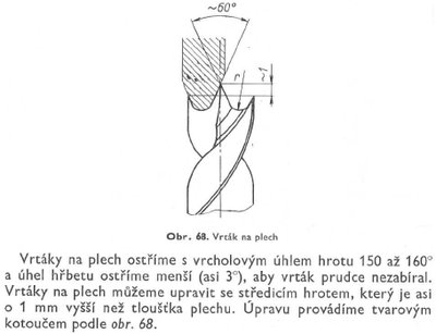

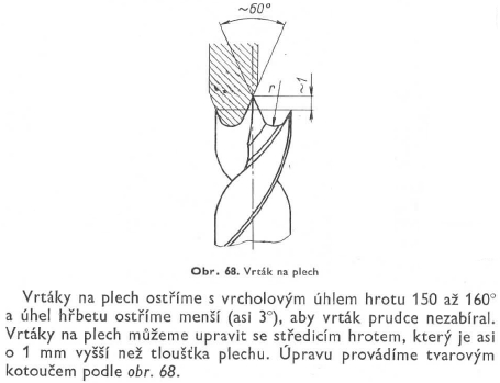

Narazil jsem na to, že nikde nemohu najít jak brousit vrtáky do dřeva. Teď nemyslím hadovité, ploché, ani sukovací (i když u těchto by mě to ze zvědavosti zajímalo také), ale šroubovité.
Jediné co jsem našel je geometrie břitu pro vrták do plechu
která se nejspíš od vrtáku do dřeva bude lišit.
Jediné co jsem objevil je tohle http://www.wonkeedonkeetools.co.uk/brad ... -point-bit" onclick="window.open(this.href);return false; ale moudrý z toho nejsem
