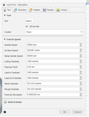

Možná budeš muset ubrat Ap/Ae jestli ten motor má jen 300w
Lify
Příspěvky: 1461
26. 8. 2018, 4:24
Já jsem předtím jel max 1mm a začištění 0,5 mm. Teď jsem zkusil max 2 mm a 0,2 mm. Přijde mi, že zvuk je stejný. A vřeteno je na dotyk stejně teplé.

Prostě zvyš záběr aby byly oba břity v záběru...
A mohl bys změřit házivost na nástroji docela by mě to zajímalo dík..

Já myslel že zvedneš ten záběr a furt tam máš 2stovky na zub...

Já ho zvedl. Na kolik to mám zvýšit?
Při 0,04 tak je posuv 46,67 mm/s, není už to moc?

Co to je za jednotky ? to je nějaký čínský cvičení ? Strojaři udávají u CNC strojů m/min a mm/min :wink:
Já mám posuv v hliníku u plátkové frézy průměr 52mm 0,18 na zub a 600m/min :twisted:
Příspěvky: 22424
27. 8. 2018, 5:51
Jo ale u ponekud jineho stroje a nastroje
Jednotky jsou to z gravirovaciho stroje
Tam se casto udava v mm/s
