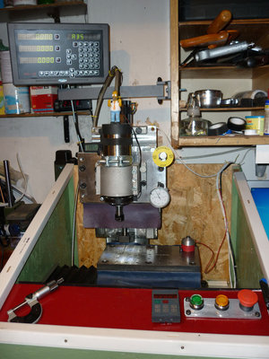

Čo konkrétne by ste chceli vedieť?
Ja to mám namontované, funkčné už viac ako dva roky...
Všetko funguje ako má, na zašpinenie si to nezťažuje, ale nepoužívam chladiacu emulziu...
Presnosť plus mínus dostatočná, jediný problém, ak máte softwarovo eliminovanú kolmosť x/y, tak to ukazuje rozdielne hodnoty (stotiny) oproti RS.
Ale ak to chcete k CNC, podľa mňa zbytočnosť... Spätnú väzbu do RS neviem ako, možno keby to niekto vymyslel, vtedy by to malo zmysel...
Ako odmeriavanie k manuálnej frézke lepšie ako tie šublerové merače.
Mechanická odolnosť viac ako dostatočná, keď som zauhlovával X a Y, tak som do stola tĺkol veľkým kladivom, až potom som si všimol, že som nepovolil držiaky snímačov. Stále to funguje ako má... A to dostávali dobré rany.
Jo a ak to máte primontované s obrazovkou na frézke, tak vyzerá omnoho profesionálnejšie
Nejaké video mám aj tu - rozdiel medzi pravítkom a RS pri softwarovej korekcii kolmosti X/Y http://youtu.be/YMmr15mTzaU

Aj keď to o tom "profesionálnejšom" vzhľade beriem späť
A ak náhodou máte niekto návod k tomu DRO (zobrazovaču), buďte tej dobroty a pošlite mi to oskenované... Ten môj som niekde vyhodil
