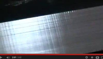

Opravdu jen malinká ukázka , navíc z foťáku, takže nic moc kvalita
První video před rovnáním vedení pro koníka, stříška a zadní vodící plocha jsou už zaškrabané a zabroušené, pojezd hlavního suportu určuje rozdíly mezi dvěma vedeními v maximální možné délce pojezdu koníka cca 0,035mm
http://www.youtube.com/watch?v=ca0wDxNHsVI" onclick="window.open(this.href);return false;
Druhé video po cca 12 hodinách práce jen ! na přední úhlové straně, rozdíl je 0,005mm, použitý úchylkoměr Hommel Měřená rovina je pokaždé zkontrolována mostovým pravítkem na barvu z důvodu vyloučení možného dvoujprůhybu obou vedení
http://www.youtube.com/watch?v=AZLJlRblTv8" onclick="window.open(this.href);return false;

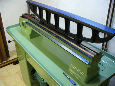

tady na tom poměrně složitém typu lože s dvouvedením zvlášť na suport a zvlášť na koníka je jedna velká výhoda, a tou je perfektní rovinnost ploch pod krycíma plechama, obarveno na fotce s pravítkem, takže je podle čeho dositosti měřit

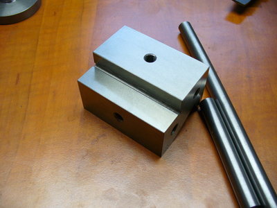

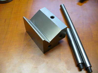

Pomůcky, mostové pravítko a speci forichtung co jsem si vybrousil na měření to lože už mám hotové, bylo to cca 150hod. práce a cca 1500fotek mezi vánočníma svátkama jako oddechovka po práci
