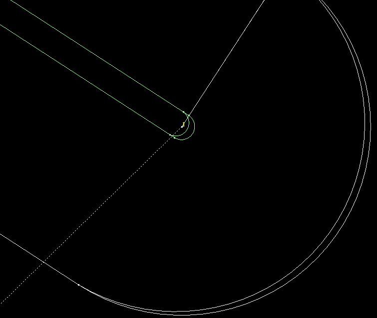

Ahoj!
Tak jsem se dostal k problému který jsem řešil kdysi v tomto vlákně.
Mám program(viz. níže) který frézuje drážku.
Program obsahuje dva podprogramy,jeden jede na dvě desetinná místa(kritický bod je vypsán červeně)
a ten druhý podprogram jede na pět desetinných míst a je přitom v kruhové interpolaci
použita funkce R.
Rozdíl v tom jak to vykreslí dráhu je docela znatelný(přitom by to mělo být stejné).
Pokud to rozepíšu do funkcí I a J na dvě desetinná místa tak je to v pořádku,takže z toho uvažuji,že opravdu
funkce R oproti I a J je poměrně dosti nepřesná,ale je vůbec možné aby to udělalo takový rozdíl...??? Nebo mám někde něco špatně?
použita funkce R.

- Přílohy
- v1.PNG (11.38 KiB) Zobrazeno 11594 x
