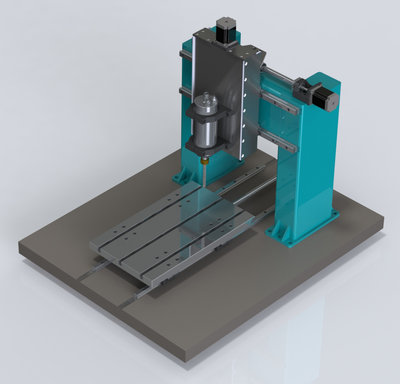

Zdravím všechny uživatele tohoto fóra,
a zároveň bych vám chtěl poděkovat za dobré směrování a trpělivost mnoha členů při shánění informací (dokážu být neodbytný )
Rozhodl jsem se postavit malé CNCéčko, po letitém shánění informací, jak levně převést počítačový model do reality z původně plotrových řezaček, přes 3d tiskárny (fa. Bibus 3D tisk před tak 8-mi lety pro normálního smrtelníka sci-fi cena), až mě to zaválo na CNC gravírky kolem stráneku Gravosu a podobně až sem.
Je to můj první počin, tak prosím o přísnou, ale věcnou kritiku, abych to mohl případně předělat do funkční podoby. Jde o svařený rám z jeklů 200x100x8, vyžíhaný a ofrézovaný, potom vylitý epoxidem a špónami, jako stůl mám sehnanou starou litinovou desku 1000x800mm, tlustou 30mm plus asi 120mm masivní žebra vespod, kluci mi to v práci v rámci zácviku na staronové CNC frézce srovnají a obrobí, vřeteno už mám doma 1,5kW vodou chlazený Čiňan s 3xuloženými ložisky, 25-ky lineáry osy X jsem koupil tady na fóru, další elektrika a mechanika a ostatní věci dle kalkulace ve fotkách na Rajčeti (jsou tam i popisky), takže díky předem za rady a info kdyžtak doplním. Už aby to jelo

zpevnit zetovou osu!
jinak si myslím že je to velice povedená monstrukce, gratuliji!

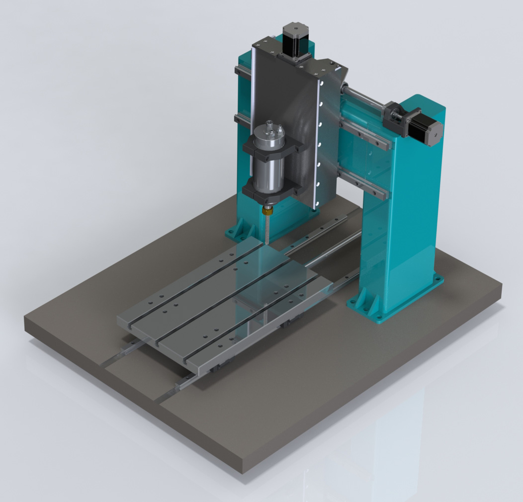

čau je to v Solid Worksu, podle mě nejjednodušší a nejmocnější (věc názoru) a jak to Gulliver64 myslíš se zpevněním osy Z, nechci tam zase cpát moc železa, aby s tím ty motorky pěkně cvičily na 3D reliéfech

posil tu Zetovou desku nějakými žebry - stačí je namontovat šrouby, není nutné to vařit! bude to víc "krabiciózní" a nebude se to tak chvět.
viz zde (je to sice překližka, ale principielně je to stejné):
Modelová zařízení pro slévárny, hliníkové odlitky. První CNC frézka postavená v r.2003 ."Dřeváček" - r.2010. Zapřísáhlý uživatel MACH3 ver.2.63 .
Zpevnil bych i to ucho nahoře. Když to bude hýbat přes páku se základní deskou bude se to kroutit.
Systém zpevnění opět krabice.

Guliver64 - jo už vím jak to myslíš, tak to mělo původně být (ale nadruhou stranu směrem k rámu) pl.6mm a 75mm široký pásek puštěný dolů a svrtaný M6 s horní deskou, dík za připomenutí musím dokreslit plus ještě plechy na chytání chladící vody .. pak doplním obrázky
Cjuz - to jsem si prvně říkal taky, ale tam bude síla jen doleva a doprava, nebo myslíš že s tím bude ta matka tak cvičit? (... změřeno, tak jsem tam uvažoval pl 8mm) .. asi to fakt zesílím, ale co pak váha, pěkně to roste, bude to s tím svižné? 1,3Nm 3f krokáče

.. dodělal jsem to zpevnění a mám dotaz: co říkáte na výběr lineárů, kuličkových šroubů a elektroniky, chtěl bych už začít objednávat a nejsem si jistý, díky

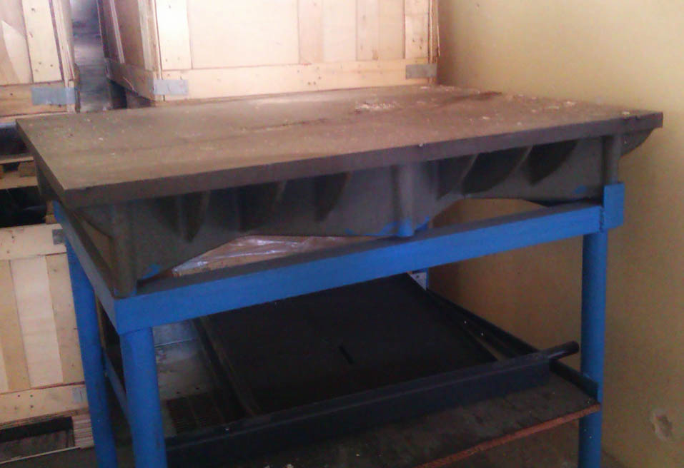

... přidávám foto toho stolu 1000x800mm, co bude použit na základ stroje (jen ta vrchní deska s žebry), pod něj vyzdím podstavec se skříňkou a pořádným armováním.
kutil tim píše:Ten stůl vypadá velice bytelně Taky by se mi hodil...
je jich dost na bazoši stačí si vybrat
ke konstrukci:
nechceš to rozšířit? na te ploše máš místa dost... až to postavíš budeš si vyčítat že jsi to neudělal vědší...
využij tu plochu celou jinak mě se to líbí, vypadá to slušně

mikromech - nahoře to myslím nevadí na 25mm lineáru se to nehne, na zpevnění desky Z už se pracuje
kutil tim - mám ho za 1000Kč, nebijte mě .. by mě schválně zajímalo, kolik stojí běžně, to bude asi ranec
Kvako1 - nech toho to je moje věčný dilema, ale už jsem se ukecal, obětoval jsem totiž rozjezd na úkor vyšší tuhosti, možná jsem smělý, ale chtěl bych na tom obrábět i ocel s pěkným povrchem - uvidíme. A místo na stole mi pak zaberou lapače "vody" s odvodem, kisna na celý stroj - zatím sci-fi, nešťastný roletky, který nejsem schopen pořád dořešit (čtu i tvoje vlákno) - asi se vyprdnu na navíjení a udělám jen válec, přes který to bude viset dolů, na konec přišroubovat závaží a ahoj babi, ale vzhledově ... no ... nebo spojím pod stolem oba konce ... uvidíme.

Asi bych opravdu roztáhnul tu mašinu přes celý stůl. Lineáry na Y ose pro zvýšení tuhosti dát víc od sebe... Jinak ten stůl jako základ je pěknej. A taky podle toho rozpisu bych ušetřil za obrobení konců šroubů, šikovnej soustružník ti to udělá taky, není to zas tak tvrdý.
