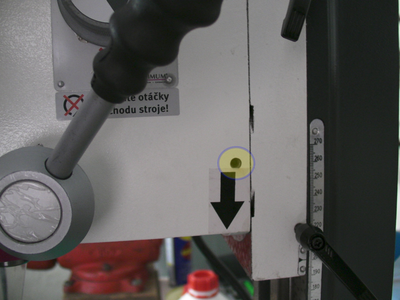

Mám dva dotazy na majitele BF16:

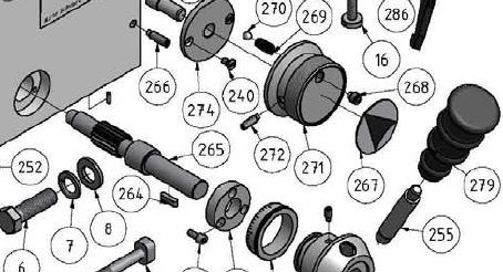

1. Otvor se závitem M6, zvýrazněný žlutým kolečkem na obrázku hlavy frézky je prázdný. Podle obrázku v návodu v něm má být zašroubovaný kolík, označený číslem 266 - (Stiftschraube / Locking screw). Mezi pár součástkami, dodávanými se strojem jsem ho nenašel, vyrobit ho by jistě nebyl problém, ale víc by mne zajímalo, k čemu tam ten "štift" vlastně je? Upevňuje něco uvnitř, v hlavě, nebo slouží jako nějaká zarážka ?
2. V el. schématu jsou nakreslené 2 pojistky F1 a F2 v přívodech L i N. Pojistkové pouzdro jsem objevil na zadním panelu jen jedno, což je asi podle našich norem v pořádku, větší problém mi ale dělá, že na čepičce pojistky vůbec nejde přečíst hodnota v ampérech. Ta mne začala zajímat ve chvíli, kdy jsem zjistil, že ji manuál neuvádí a náhradní pojistka se jaksi nekoná. Já bych si, dle výkonu motoru 500W tipnul 3 - 3.5, možná i 4A, ale radši bych to věděl pořádně.
Předem děkuji za informaci

proti červíku je drážka - myslím, že když jej zašroubuji - a odstraním oba šrouby držící těleso vřetena - tak to nesklouzne/nespadne dolů. Jestli to pomůže při demontáži - nebo to bude komplikovat - neodhadnu. Nicméně pro provoz je určitě tento červík zbytečný.
