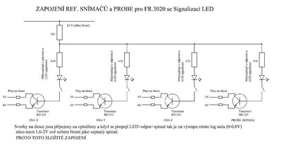

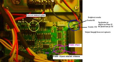

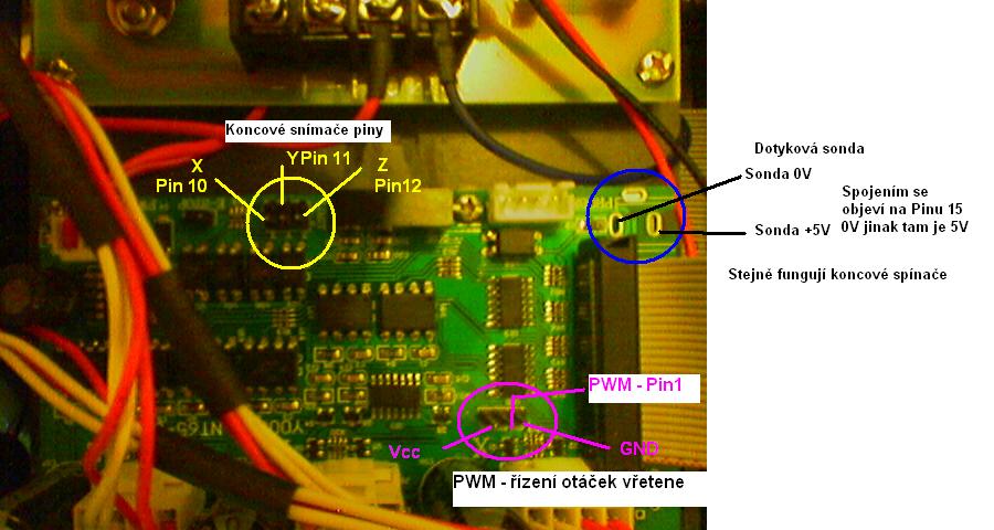

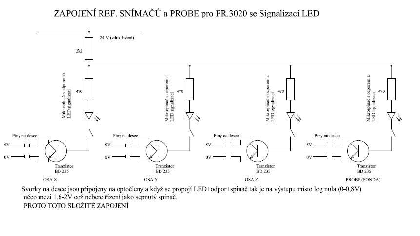

Připojil jsem referenční snímače, které mám od Víti (chb).
Tímto bych mu chtěl poděkovat. Nebylo to sice moc jednoduché, protože piny na desce fungují jen na přímé propojení.
Když jsem chtěl mít mezi spínačem vřazenou signalizační diodu tak na výstupu nebyla požadovaná logická nula (0-0,8V)
ale 1,6-2V což některé řízení nepovažují za nulu. Tak jsem nakonec vytáhnul napětí ze zdroje a přes tranzistor spínám výstupy a mám napájení pro diody. Třeba se někomu tohle zapojení bude hodit. Také jsem zkusil natočit nějaká videa jak to funguje a frézuje.

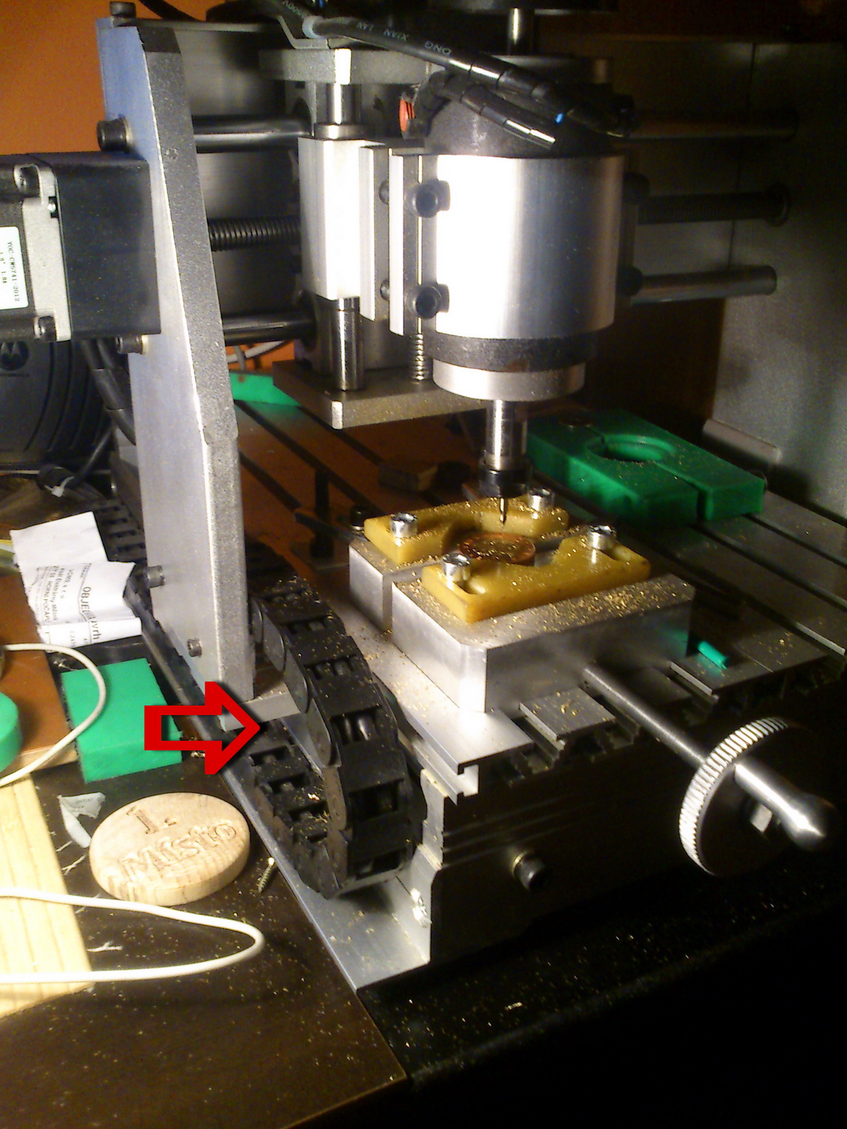

Sice u hliníku při záběru do hloubky 0,5mm se mi uštípl jeden hrot z dvoubřité frézy.(Pr.3mm)
Také se to docela slušně rozvibrovalo.
Takže bych doporučil záběr max. 0,3mm do hliníku.

Teda já jsem zatím houby frézař a dělám hlavně se dřevem, ale mám podobně mizernou (tj. měkkou) mašinku.
Podle mě ale ty parametry pro frézování hliníku nejsou zrovna optimální. Zvolil bych menší úběr, ale vyšší rychlost posuvu. Koukni do tabulek, každý zub má při každé otáčce sebrat nějaký materiál, kde jeho vhodná velikost je omezena nejen zhora, ale i zespodu.
A hlavně když už máš takový měkký stroj, tak se snaž využít aspoň trochu jeho možností. Ta frézka jezdí na nepodepřených tyčích, a ty to frézuješ uprostřed stolu. Ale to je podle mě zrovna místo, kde jsou ty tyče nejmíň tuhé a nejvíc se v důsledku řezných sil prohýbají. Zkus to upnout spíš někde v rohu.
A ještě poznámka k těm limiťákům: sám tam píšeš, že vstupy od limiťáků jsem vedené na optrony. Tam se ale nehraje na nějaké logické Log.0 (0-0.8V, jak píšeš), teda aspoň ne na vstupu toho optronu. Tam jde jen o to, aby LED diodou toho optronu tekl dostatečný proud. A ten je v případě zařazení dodatečné signalizační LED zmenšený, protože omezovací odpor je spočtený na cca 3.4V (5V minus ubytek na diodě optronu), ty tam ale máš nějakých 1.8V (5V minus ubytek na diodě optronu a na LED).
Takže pokud tam ty LED opravdu potřebuješ (podle mě teda úplně zbytečně, ale je to tvoje volba), tak stačí vyměnit omezovací odpory za menší, nebo prostě jen celou tu sestavu limiťák-LED-optron-omezovací odpor napájet z vyššího napětí, než je těch původních 5V.

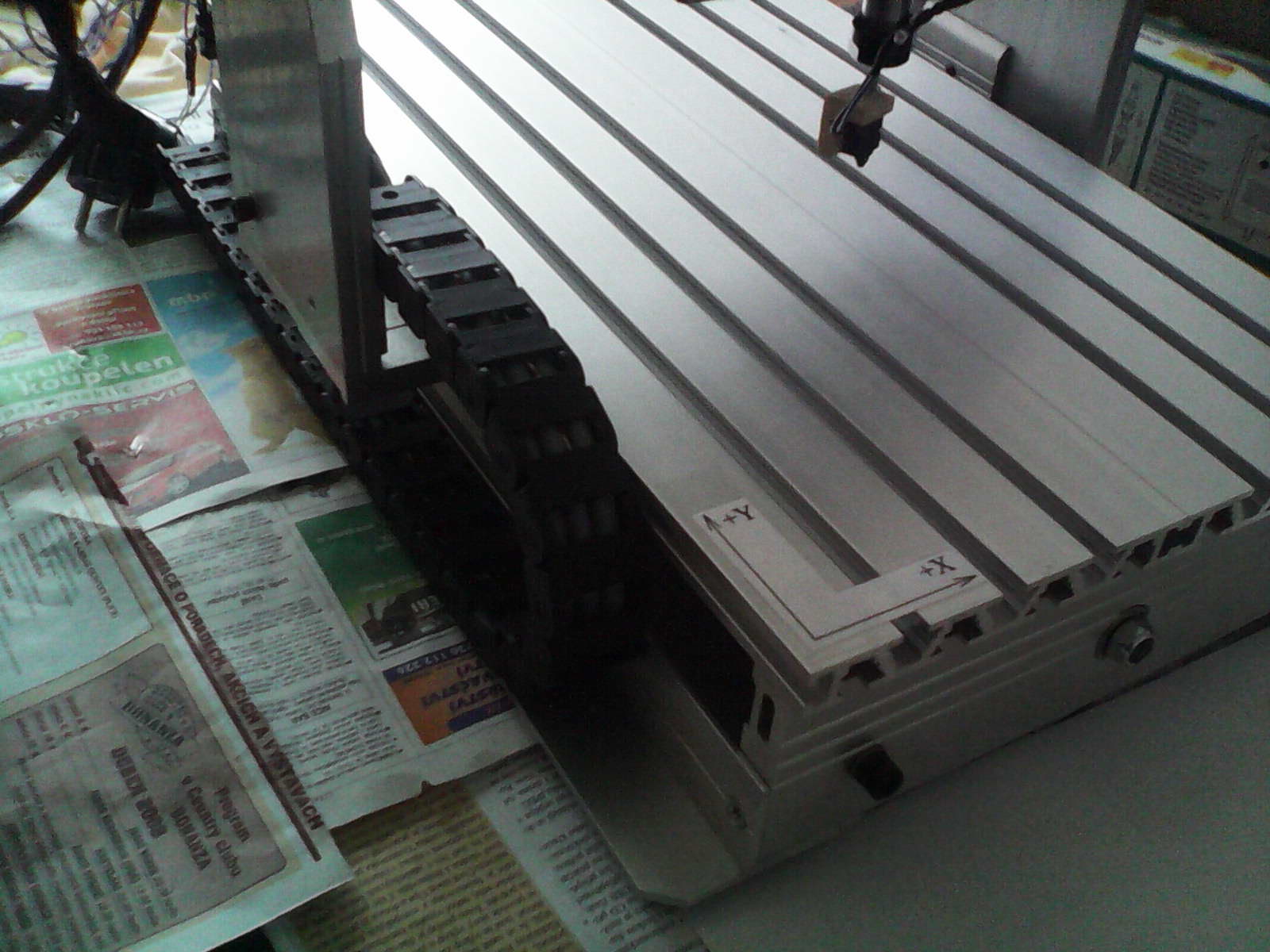

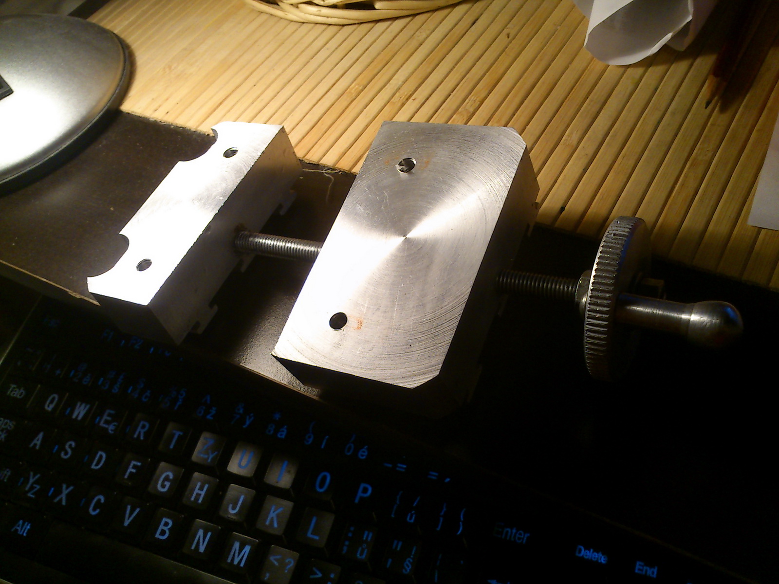

Připadá mi, že to máme stějně možná, že to není na videu dobře vidět.marikano píše:Koukám máme stejný stroje
Ten kabel máš podle mě blbě má se rozmotávát pod profilem pojezdu Y je tam pro něj i plocha
Někde tomu taky říkají energetický řetěz.

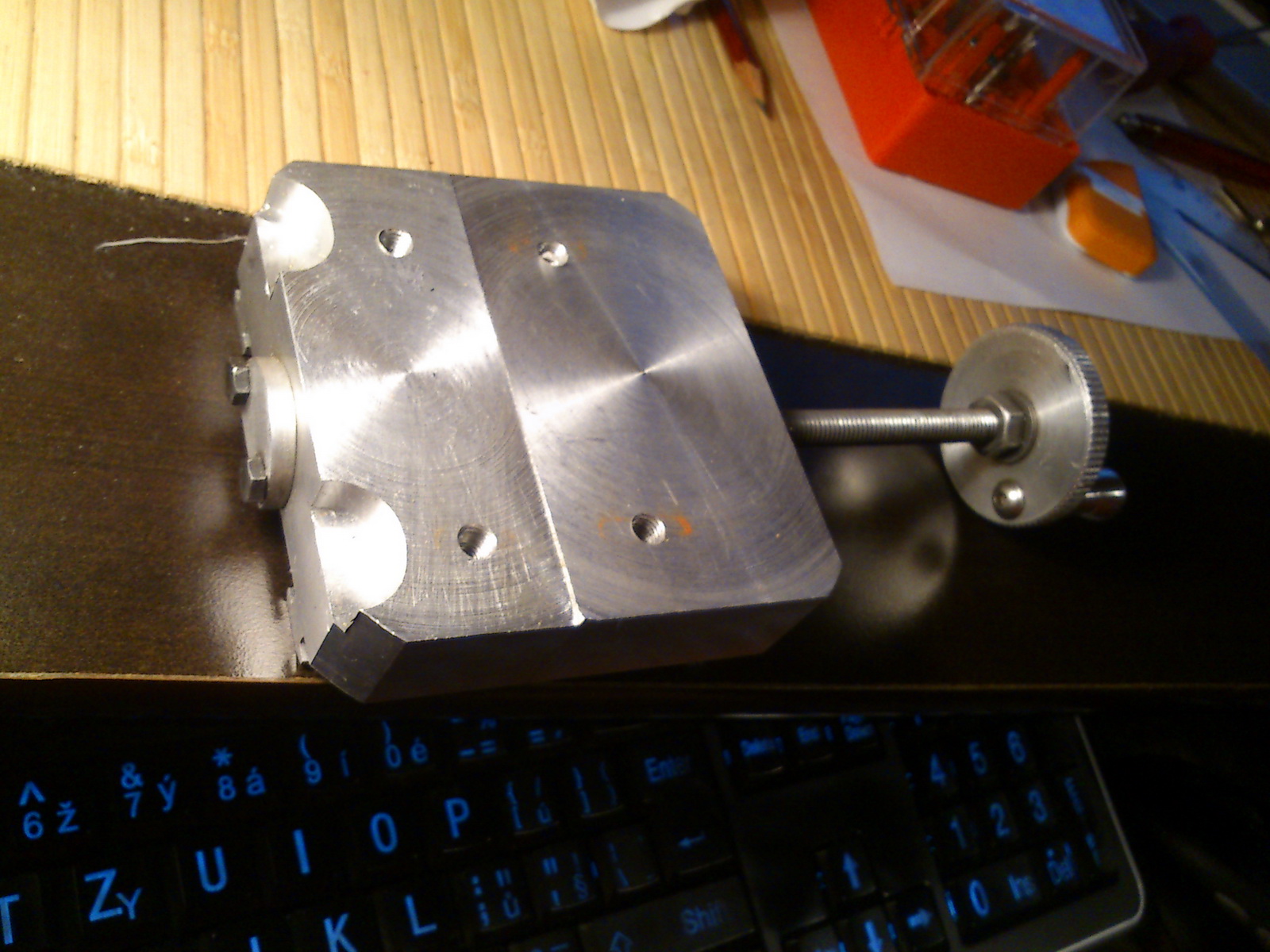

Jinak pěknej svěráček to sis vyráběl sám?
Jojo už jsem si taky všimnul asi bych to už neměl pít

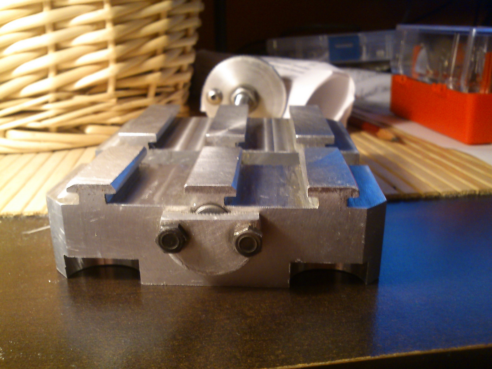

Svěráček jsem si vyráběl sám. Chtěl jsem co nejnižší protože tahle frézka má hrozně malý zdvih.
Tak jsem mu nedělal žádnou základnu a využil jsem drážky ve stole i když za cenu že musí být šroub hold v čelistech.
Ale drážky se mi povedly natolik přesně že sice jde svěrák nasunout trošku ztuha ale normálně rukou klepat ho tam kladívkem nemusím alespoň se při dotažení nijak nekroutí a nechvěje při obrábění..
Škoda že ty drážky nejsou větší bych ten šroub schoval tam.
Zřejmě máš přístup k nějaké pořádné frézce, protože tenhle svěrák bys na tomhle stroji hlodal pěkně dlouho.
