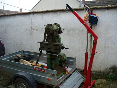

Já mám dvě dílny vedle sebe, jednu samostatně a druhou ve sklepě pod barákem a tam jsem toho natahal teda docela dost , všechno jsem ale rozebral po částech tak, aby jsem to byl schopný odnést buď sám a nebo max. ve dvou lidech (a to mám možnost to tam hodit žirafou), dveře 800mm
Já jsem si skoro pokaždé na dovoz domluvil normálně odtahovku s rukou bez papíru, ruka na 7m 1t, naložení v pohodě odkudkoli a doma mě to dal skoro pokaždé normálně přes vrata na dvůr, tam už jsem to ládoval do garáže a tam pak rozebral a šup po částech do sklepa, šlo by to i v celku s žirafou, ale já novou nikdy nekupoval a tak jsem to stejně vždycky rozdělával.aleshonsa píše: ..........Další problém je s nakládkou - když to budu kupovat od nějakého soukromníka co jí má v garáži, tak většinou tam na to nic nemá.
Teď naposled jsem to ale risknul jen s vozíkem, na ten jsem naložil žirafu, u chlapíka jsem frézku odstrojil co šlo, zvednul, zacouval pod ni a doma zas obráceně, šlo to pěkně, vezl jsem ji naležačku podloženou a ve dvou jsme ji pak jen zvedli na vozíku. Už mám ty největší kusy dole ve sklepě jde to odnést ve dvou lidech
Pásl jsem stejně jako ty po těch typech co jsi uvedl na začátku a nakonec sehnal FP1
když tak koukám na tu fotku jak je těch 800kg litiny hezky půl metru za nápravou a představím si, že klopný moment celé té soustavy zachytává 1 čudlík vyseknutý z nějaké trojky plechu v žehličce na oji přívěsu, tak mi to nedělá moc dobře po těle.......
K tomu podstavci - ona je podlaha v té dílně dost nerovná. Buďto srovnáme celou podlahu samonivelační hmotou, nebo tam udělám právě ten podstavec, abych to měl rovné. Další věc je, že to chci o 100mm zvednout nad podlahu kvůli případnému natečení vody - tím, že je to suterénní místnost tak tam toto přeci jen hrozí. Tak jsem nechtěl, aby frézka pak stála ve vodě, i když je pravda, že to je jen litinový podstavec, tak přeci jen.

kdyby jsi se kouknul pořádně, tak bys viděl, že ten vozík je podložený na těch nosnících dole, 800kg to nemá ani náhodoutestone píše:když tak koukám na tu fotku jak je těch 800kg litiny hezky půl metru za nápravou a představím si, že klopný moment celé té soustavy zachytává 1 čudlík vyseknutý z nějaké trojky plechu v žehličce na oji přívěsu, tak mi to nedělá moc dobře po těle.......
Nakonec jsem vymyslel následující postup:
1. Pokud bude u prodejce možnost nechat si stroj něčím naložit (jeřáb, ještěrka, atd.), tak dle hmotnosti frézky si buďto půjčím dodávku v provedení valník, nebo si půjčíme přívěs do 750kg.
a) Varianta s přívěsem: Přichází to v úvahu u frézky jako je třeba 675P. Z frézky můžu na místě bez komplikací sundat svislou hlavu a vodorovný stůl. Tím bych mohl odlehčit tak 100kg. To jsou věci, které se mi budou vejít i dovnitř do osobního auta (4dvéřák - dal bych to k zadním sedadlům na podlahu) Ještě bych mohl teoreticky sundat i svislí stůl s celým pojezdovým ústrojím (stáhnout to z vodících rybin na sloupu), ale jelikož tomu nerozumím a nikdy jsem to neviděl tak nevím, jestli by se mi to v rozumném čase u prodejce podařilo sundat - tím bych mohl odlehčit odhadem dalších 100kg. Spíš je taky ale otázka, kam to naložit, protože do kufru se mi s tím moc nechce (bude dost zvedat předek a blbě se pak jede - už jsem tohle zažil s kufrem plným zavařenin). Možná, že kdybych dal hlavu a vodorovný stůl na sedadla tak by se to možná mohlo vejít na podlahu. Zbytek frézky by se pak měl už hmotnostně vejít na přívěs. Ideální by bylo, kdybych se dostal pod 500kg, protože přívěs na 500kg dokonce máme vlastní. Celkově můžeme podle techničáku autem táhnout 880kg.
b) Varianta s dodávkou - pro frézky kde se ani po odstrojení nedostanu na hmotnost, aby to šlo na přívěs.
2. Pokud u prodejce možnost nějakého zařízení na naložení nebude, tak bych asi sáhl po té odtahovce.
Doprava do sklepa pak bude založena na spuštěni po fošnách a brzdit to budu mechanickým zvedákem. Už jsem si udělal i kalkulaci jaká bude síla v tečném směru schodů (nakloněná rovina), včetně odhadu kolik bude brzdná síla vzniklá třením. Dokonce bych mohl schody i uměle prodloužit vypodložením fošen aby se zmenšilo stoupání. Pak dost výsledná tečná síla, kterou je třeba brzdit, klesá. Tady už samozřejmě počítám se sundáním i svislého stolu z rybin na sloupu, protože jinak stejně neprojdu skrze dveře (leda že bych sundal kliky). Pak v závislosti na konkrétním typu frézky by mohl jít i odmontovat podstavec od sloupu (myslím, že třeba u těch ruských 675P a 676P to tak jde). To by byla další oddělená kila. Dál už bych to pak asi nerozebíral.
