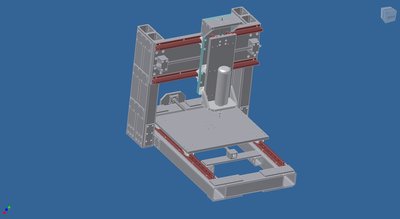

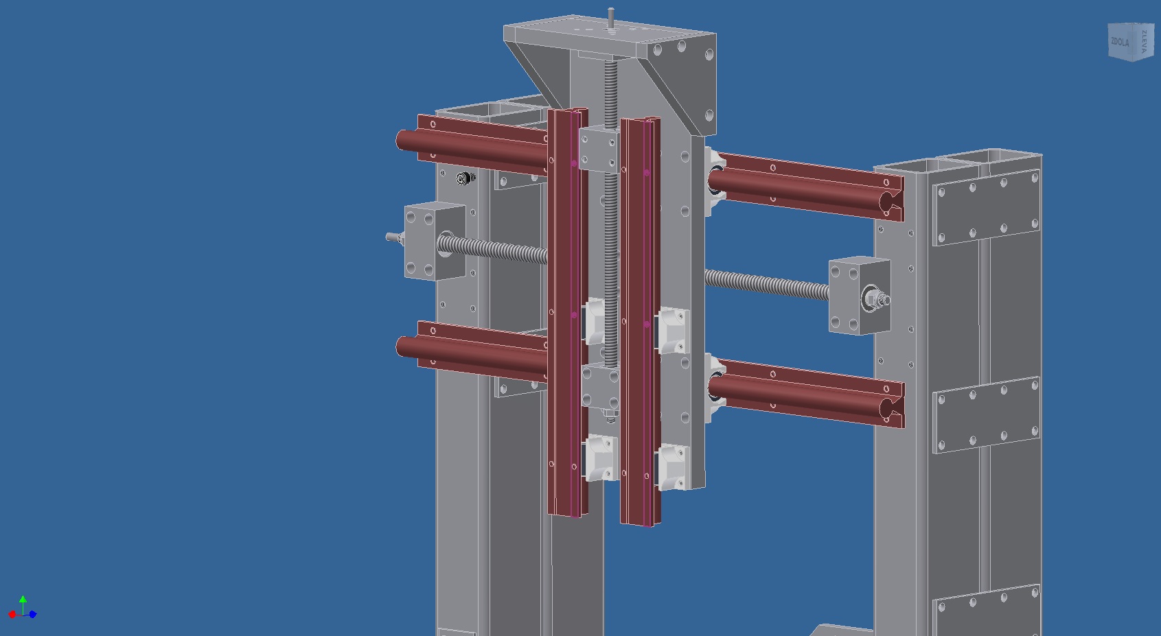

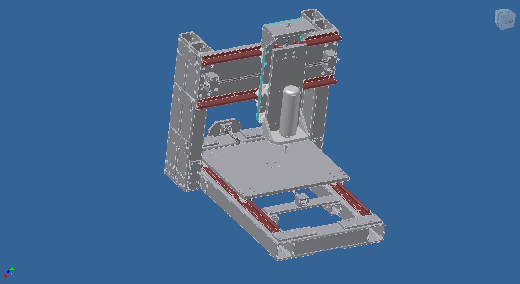

Dobrý den, neustále přemýšlím nad vhodnou konstrukcí a tohle je už sedmé a zatím poslední řešení.Můžete mi říct co všechno bych měl ještě upravit?
Použití-dřevo, plast,možná hliník¨
Materíál rámu- ocelový, průřez 80x80x5 spodní rám a 90x70x5 sloupy portálu, desky osy z budou duralové kvůli snížení hmotnosti.Celková hmotnost mi teď vychází kolem 140kg +vřeteno, km ...
Pojezdy-osa y podepřené tyče pr.16 v délce 750mm a lineární ložiska s nastavitelnou vůlí- http://www.cncshop.cz/tbr20" onclick="window.open(this.href);return false;
osa x podepřené tyče pr.20 délka 640mm opět ložiska s nastavitlnou vůlí
osa z podepřené tyče pr.16 délka 400mm ložiska s nastavitelnou vůlí
Šrouby-osa y a x trapézy 16x4 osa z 12x3
Matice-osa x a y plastová matice http://www.cncshop.cz/trmd-1604" onclick="window.open(this.href);return false;, máte někdo zkušenost s těmito maticemi?Jedná se mi o životnost a vůli, bude stačit jedna matice nebo mám dát dvě proti sobě kvůli předpětí, eventuálně můžu dát jednu rozříznout ji na dvě části a oddělit pružinou, jaký je váš názor?
osa z jedna mosazná matice
Motory-nevím jestli koupit tyhle http://www.cncshop.cz/60sth88-krokovy-2 ... -motor-3nm" onclick="window.open(this.href);return false; nebo něco od omronu.Chtěl bych nějaké kvalitnější, které zachvíli nerozpadnou.
Driver- http://www.cncshop.cz/m542-driver-pro-k ... y-50v-4-2a" onclick="window.open(this.href);return false;
Vřeteno- http://www.cncshop.cz/kress-fme-800-vys ... rezka-800w" onclick="window.open(this.href);return false;
Pracovní prostor přibližně 450x380x150

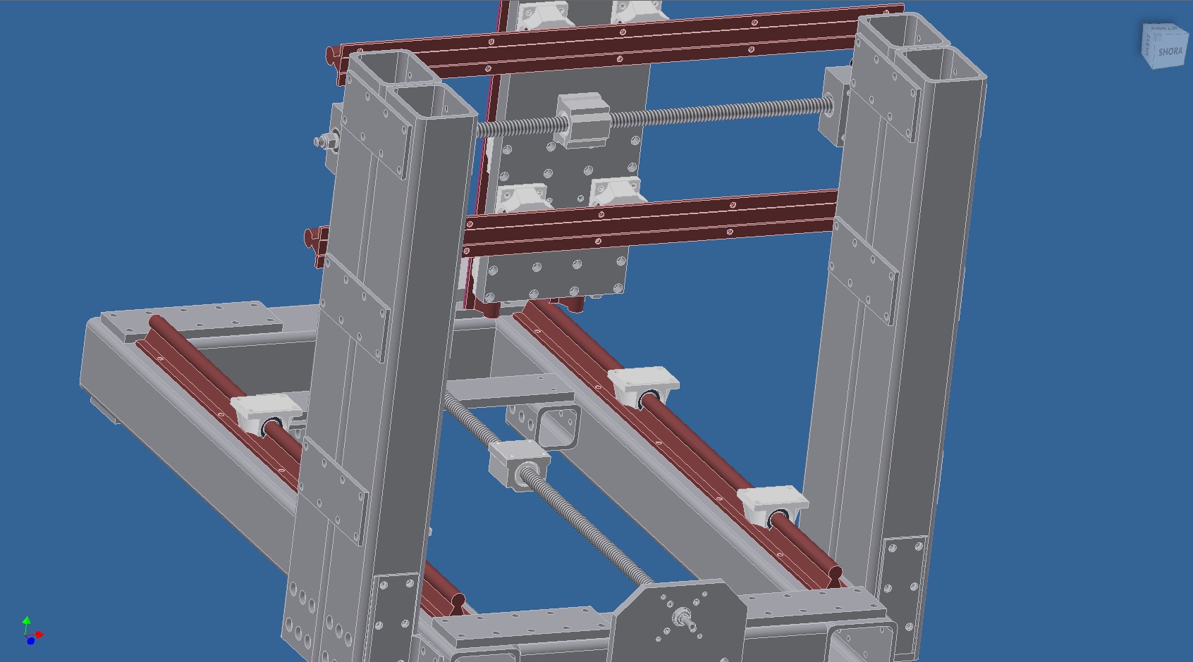

Celá konstrukce by měla být sešroubovaná (plánuju všude použít šrouby M8)
Bude vadit když trápézáky sevřu s každé strany matkou mezi dvě radiální ložiska(6000)? Tyč se nebude moci hýbat do stran, bude tam vymezeno malé předpětí.

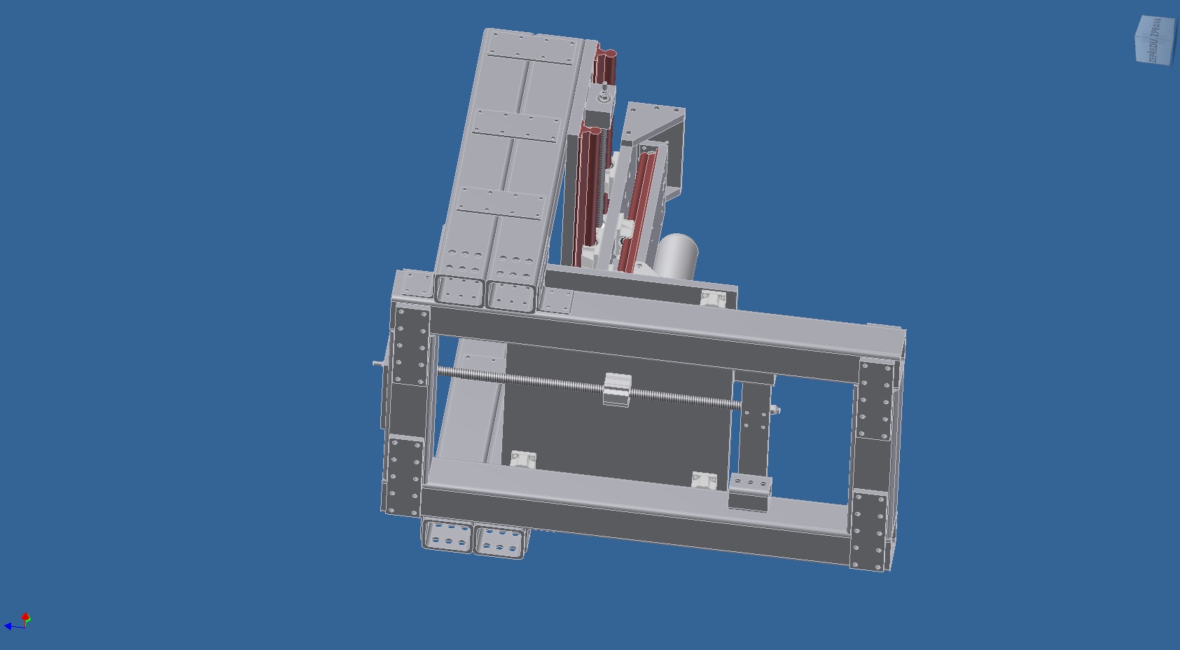

Jak obtížné bude v tomto případě vyladění všech os aby byly na sebe vzájemně kolmé, když vše bude pouze sešroubované a všude bude nějaká vůle? Jak to děláte vy?Úhelníkem a hodinkama?
Napište mi prosím svůj názor, díky.

zapřemejšlej nad tím, co udělá portál v okamžiku, kdy ho zatížíš silou z boku
pak si najdi obrázek nějaké příhradové konstrukce, třeba mostu, a zkus vymyslet proč je to tak jak to je
pro inspiraci

z toho šroubování se po....š , co kdybys dal místo těch stojatých jeklů pořádné plotny ,třeba 15mm?? dole je protáhnul dopředu nebo dozadu , aby to bylo jako zavětrované . ( tvar tdojuhelník) navíc mě na prvních obrázkách zarazilo že máš ty lineary jen ve vzduchu , ale na dalších obrázcích už je máš na plotně ,(dobrý)
a další věc je celé to plátování , když už by to muselo být tak spíš zase trojuhelníky než tyhle plocháče , ale spíš bych zvážil alespon u toho spodního rámu svařenec
Příspěvky: 8592
22. 11. 2013, 2:29
M8 šrouby do profilu tloušťky 5mm špatně..
pláty v rohách tak jak je špatně..
podepřené tyče a ta deska za nimi špatně ..
spojování těch dvou sloupů..špatně..
uložení konců šroubů špatně..
snažit se vymezovat vůli na matici na trapézu a téhle konstrukci naprosto zbytečné..
když dáš 2 ložiska 6000 na sebe kde získáš předpětí? to bude uplně stejné jako když tam bude to ložisko jedno.. pokud chceš zvednout axiální únosnost nebo vymezit vůli dej tam správně 2 kosoúhlá ložiska 7200 to bude fungovat mnohem lépe, pokud je správně uložíš a ta vůle se dá i vymezit....
proč proboha taková šílená konstrukce která bude ve finále k ničemu?

ty spodní profily spoj spiš trojuhelniky uvnitř. ty nohy bych nahoře spojil , třeba tím samým profilem co maš na nohach a dal tam ještě trojuheliky.
Ras, no tááák, nema to sice dobře ale zaklad ma slušnej. ma to blbě spojované. podle mě stačí ty spoje předělat a bude to vcelku ok. myslím zaklad...
ložiska dej určitě kosouhlá. cenový rozdíl minimalní..
podivej ta konstrukce ma velke nedostatky ale je navržená tak že se to dá pak doladit. ale bude to práce navíc a zbytečná..
vyměnit ty spojovací plochače apar drobností a bude to ok. šrouby dej M6 ta M8 je opravdu moc.
Příspěvky: 8592
22. 11. 2013, 9:36
stejně si to postaví jak chce on sám, jediné co má slušné jsou ty profily, konečně si někdo uvědomil že uzavřenej profil rozumnějšího rozměru je lepší než destička 10ky hliníku, takhle jak to má sešroubovaný tak s tím půjde hejbat v úhlopříčce jak nic, prostě obdélník nebo čtverec a na něm jen profily je špatně.. tam musí být alespoň další úhlopčíčná výztuha, horní deska nebo něco co to prostě spevní.. ty plocháčky s 10ti dírama na spojení to je uplně špatně.. když místo plocháčku odhadem 80x250 a 10 šroubů dá trojůhelník 250x250 a třeba 6 šroubů tak to bude materiálově v podstatě cenově i váhově nastejno a tuhostí několikanásobně pevnější.. šroubovat 8ku šrub do 5mm materiálu už jsem psal..
co se týká nastavení geometrie tak to bude šílené, v podstatě každej spoj ovlivní "všechno" a až to seřídí tak jedno bouchnutí do svěráku a aby začal znova..
hlavně je to podle mě strašně pracné

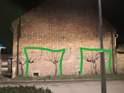

Zdravím všechny, potřeboval bych poradit, budu dělat dva průjezdy do stodoly na sekční garážové vrata, potřeboval bych zjistit jaké i profily dát jako překlad? Aby mi to nepadlo na hlavu, zeď je z pálených cihel, 30cm tloušťka, šířka obou otvorů bude šířka 3000cm mezi nimi bude původní zazdeny pylíř který má 45 tloušťku, i profily budou osazeny postupně, první se zazdi zevnitř na maltove lože a po uzrati z venku a celé se to svari, klasický postup, jen by mě zajímalo jaké tam staticky dát, bude na tom ležet původní 30cm zeď vysoká zhruba 1,5m a pak je nad tím 15cm štít, děkuji za rady, přiložim foto...

Na tohle si zavolej statika / stavaře přímo na místo.
Toto už není jen věštění z koule, ale obě nohy v kriminálu nebo v nemocnici...
(Tušíš třeba něco o kvalitě základů té stavby?)

Tak ten tebou popisovaný postup bych se bál použít. Díra 3 metry je už celkem dost, to se může celé sesypat. Na to statika a stavaře.
Tam bude potřeba ještě nad překladem udělat několik děr na odlehčení zdiva nad tím budoucím překladem. Do těch děr dát trámky a podepřít je.

Predpokladám, že statikov záver bude silno neodporúčací v tom zmysle, že ti nadefinuje taký železobetónový preklad, zavetrenie priečelia stavby a pod. že to bude vlastne nezrealizovateľné.

Než vymýšlet chujoviny, radši si zajděte na stavební úřad. Tam Vám řeknou, že je to podstatný zásah do kontrukce a bude nutné stavební povolení nebo ohláška, k tomu projekt, vyjádření statika a bůh ví co dalšího. Do svépomocného počítání překladu bych se nepouštěl. Obzvlášť, když nikdo nevíme, jestli stodola má základy, případně jaké ty základy jsou. Jestli totiž stojí jen na vrstvě kamení, které je vyskládané půl metru do hloubky, jak se to běžně stavělo, může se stát, že zatížení od překladu stěna, potažmo základ, nemusí unést a spedne Vám to. Bez projektanta a obhlídky na místě je Váš záměr čiré bláznovství.
