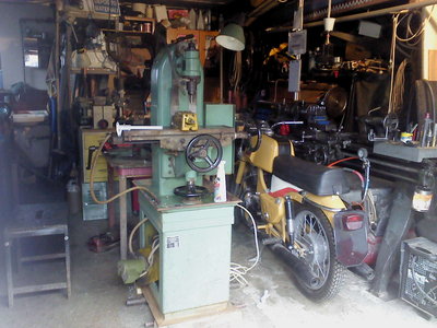

Ahoj kolego, daří se dobře, strojový park se rozrůstá, pořídil jsem frézku-né sice tu věkovou kategorii co bych si představoval, ale snad i k tomu jednou dojde, zatím mám tuto: , lícní deska se hodí, já měl to štěstí, že k soustruhu byla, čas od času jí mám nasazenou . Teď už začínám mít vybaní k tomu, abych si postavil vlastní soustruh a frézku....Pawelson píše:ahoj,jak se dari? Kdybych chtel k memu pomocnikovy pomocnika frezku,hodila by se FU80, ty by si spolu mohli dobre povídat! že by měli očem vypravět. nekdy v budoucnu ji dohledam,nyni staci jedna vec. premyslel sem,jestli nemam schodit univerzalu ze zavitu a zkusit domyslet vyrobu licní desku. jeste by se mě libilo chlazení,krasne to myje soustruh. nejdriv ale pujde naradu stiratka k suportu,nekdo je bezduvodne odebral.

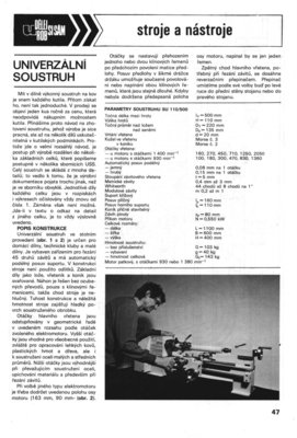

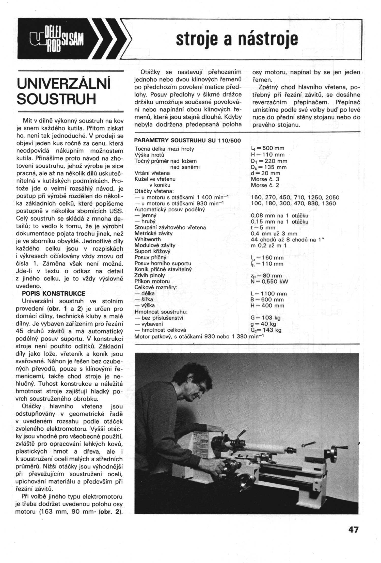

Jako ověření mých schopností a trávení volného času si pohrávám s myšlenku na stavbu tohoto soustruhu http://www.c-n-c.cz/download/file.php?id=2961" onclick="window.open(this.href);return false; (je to soustruh s časopisu Urob si sám-byl zde před časem v jednom tématu) , přemýšlím o tom bez jakéhokoliv zadávání práce někomu jinému, jen ještě nemám zmáknutou technologii na opracování lože, mělo by se hoblovat, já bych ho frézoval a musel bych to dělat na dvě upnutí (ne-li na tři) a to není to pravé ořechové (vím).

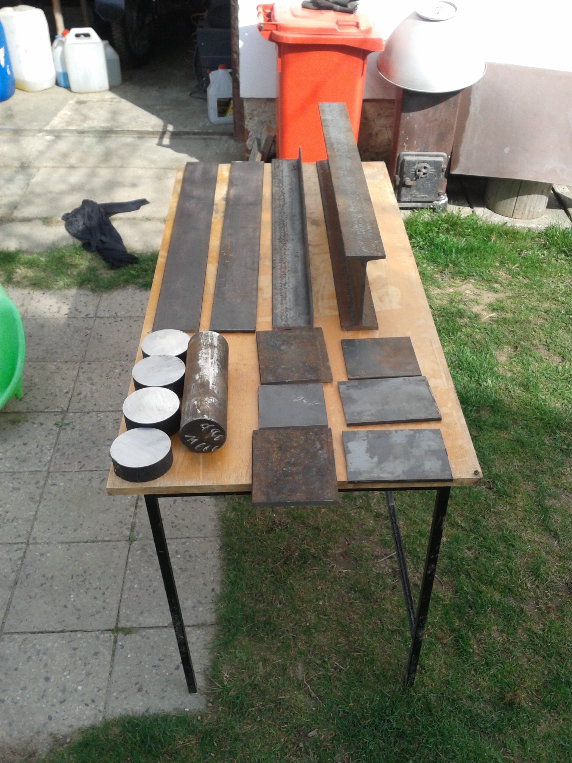

Napadlo mě, vyrobit si pro potěšení soustruh, v podstatě už mám hotovo, jen mi zbývá opracovat a dolatit těchto pár věcí co jsou na fotce:

Tumlíku, až to budu mít hotový, tak se na mě můžeš obrátit, mohl bych Ti vypomoci se soustružením přesnějších díllů, dal jsem si totiž záležet s výběrem té traverzy a vybral tu nejrovnější!
až spočítáš čas který jsi na tom strávil a vynásobíš ho 50,-/hod, tak zjistíš, že by sis mohl koupit 2 litinové fabrickéfidel47 píše:Soustruh "UROB SI SÁM" SU 110/500

a stejně to bude stát za h....
tahle konstrukce měla jakýsi smysl za komunistů, když se
a) muselo chodit do zaměstnání
b) na denní šichtě se jakž takž pracovalo a na odpolední a noční se ve fabrikách vyráběly v podstatě seriově takovéhle věci
c) nebylo možné nic takového koupit, soustruh měl velmi vyjímečně někdo doma po dědovi z první republiky
stejně to byla dobrá schíza, tenhle návod vyšel v časopise pro kutily, kutilství bylo tolerováno a podporováno (kdo si hraje nezlobí), přitom ale každému muselo být jasné, že s pilníkem a pilkou na železo se to vyrobit nedá, a že každý tvůrce této (a jiných) mašinek si stejně chca nechca díly vyrobí ve fabrice melouchem a odnese domů........
a jestli to opravdu není jen výkřik do netu z momentálního nadšení a skutečně to budeš dělat, nedělej na tom ta skládaná a šroubovaná vedení, je to k h....
vyfrézuj rybiny z kontilitiny, věř mi že vím o čem mluvím
když už si chceš něco ddokázat...že nešáhneš v kovošrotě po kusu litiny
jen koukám, že tu traverzu nemáš dost vyzrálou, to se ti bude kroutit ...
ale kdyby jsi chtěl, našel jsem zde u plotu jednu kvalitní ... zraje tam odhadem už dobrých 40 let .... ta už se nehne ....

však ona mi dozraje...chb píše:jen koukám, že tu traverzu nemáš dost vyzrálou, to se ti bude kroutit ...

mám doma kus kolejnice
ta bude ještě starší, a určitě je i vyvibrovaná
jezdilo po ní na Kladně uhlí
jak se ta tva frezka jmenuje?
