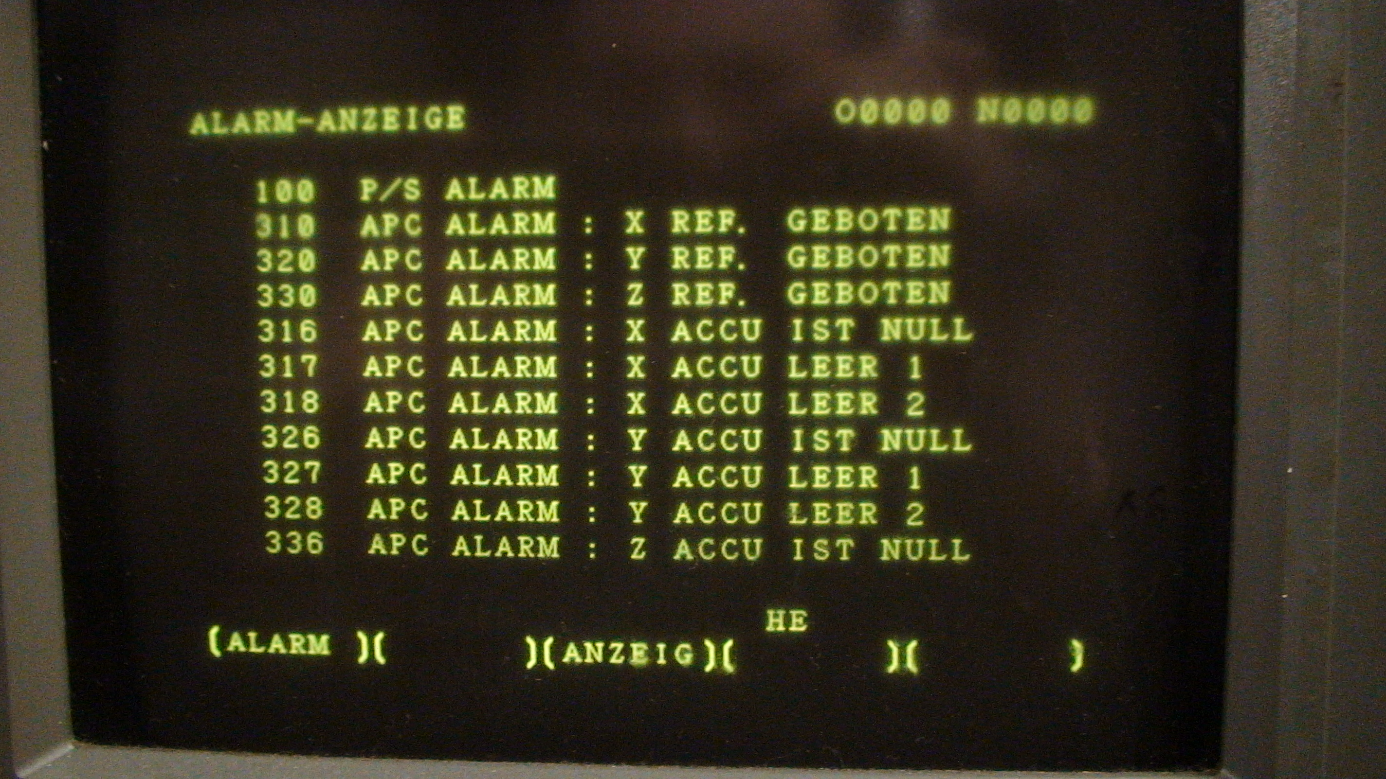

Zdravím kúpil som stroj STAMA MC 320 predavajuca firma tvrdila že menili baterie, a pri výmene padol system,
našiel som návod na obnovu:
http://www.kfasllc.com/memory_backup_restore_F0.htm" onclick="window.open(this.href);return false;
schéma na komunikačný kábel:
http://www.kfasllc.com/rs232_cable.htm" onclick="window.open(this.href);return false;
soft pre dnc komunikaciu:
http://www.cadem.com/dnc.htm" onclick="window.open(this.href);return false;
v rozvádzači bolo 5 diskiet,mám ich skopírovane v pc,tvária sa ako záloha, prosím niekoho kto má skúsenosť s obnovou systemu, nech sa prizná a trochu mi pomôže

Zdravím tak system je obnovený funkčný,zaujíma ma či má niekto skúsenosť s DNC prenosom rýchlosťou 19200bit/s ?
v parametroch sa píše:
0552 9 Baud rate - see table below for valid options.
6 = 300
7 = 600
8 = 1200
9 = 2400 * (recommended)
10 = 4800
11 = 9600
nastavil som to na 9600, ale pri veľmi rozbitej dráhe to stíha tak 700 posuv
