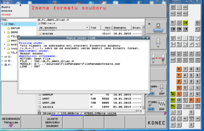

Ahoj ja mam verziu 606424 prenasat subory z prace domov som neskusal ale z iTnc do PC a nasledne do stroja a aj opacne mi funguje. Pouzivam to ale len ked chcem nieco napisat cez parametre.
S tou chybou co ti tam vypisuje som sa nestretol ale podla mna suvisi s kodovanim toho suboru... neotvaras ho v programe ktory ho prekoduje na ny format? Mzslim ze WorldPad alebo nejaky cnc editor by ho mali otvarat korektne...

Mam HH 530 (606424) Demo v pc a nejde mi nacitat pgm tvorene v CAMu pise mi to "zmena formatu souboru" nevite proc? A pgm co jsou soucasti instalace tak jdou otevrit v HH ale v texteditoru jsou klikihaky....
Nahore nekdo psal ze jdou pgm otvirat toz co delam blbe????
