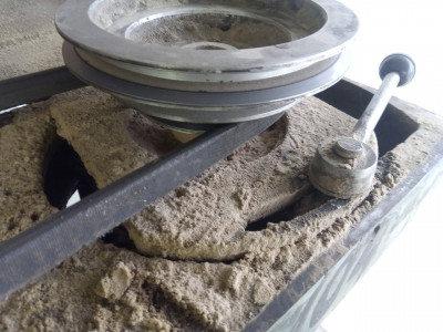

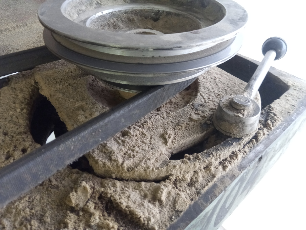

takto nejako:
je to bez šponovacieho mechanizmu, len zatlačíš a zaistíš.
hrúbka platne je 12mm, oceľ.
DwPetr
Příspěvky: 4893
14. 11. 2021, 12:09

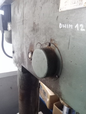

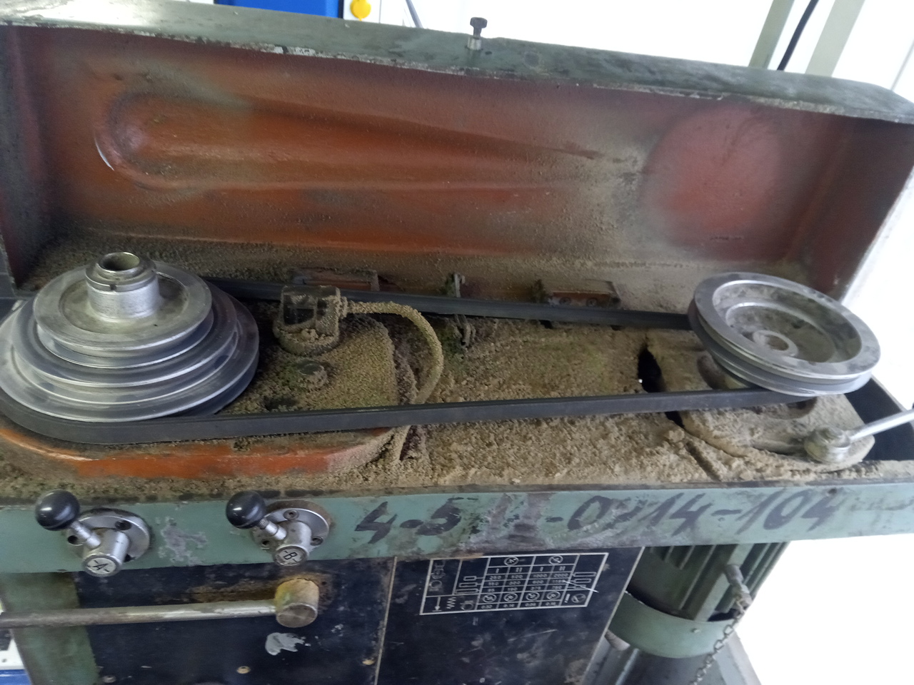

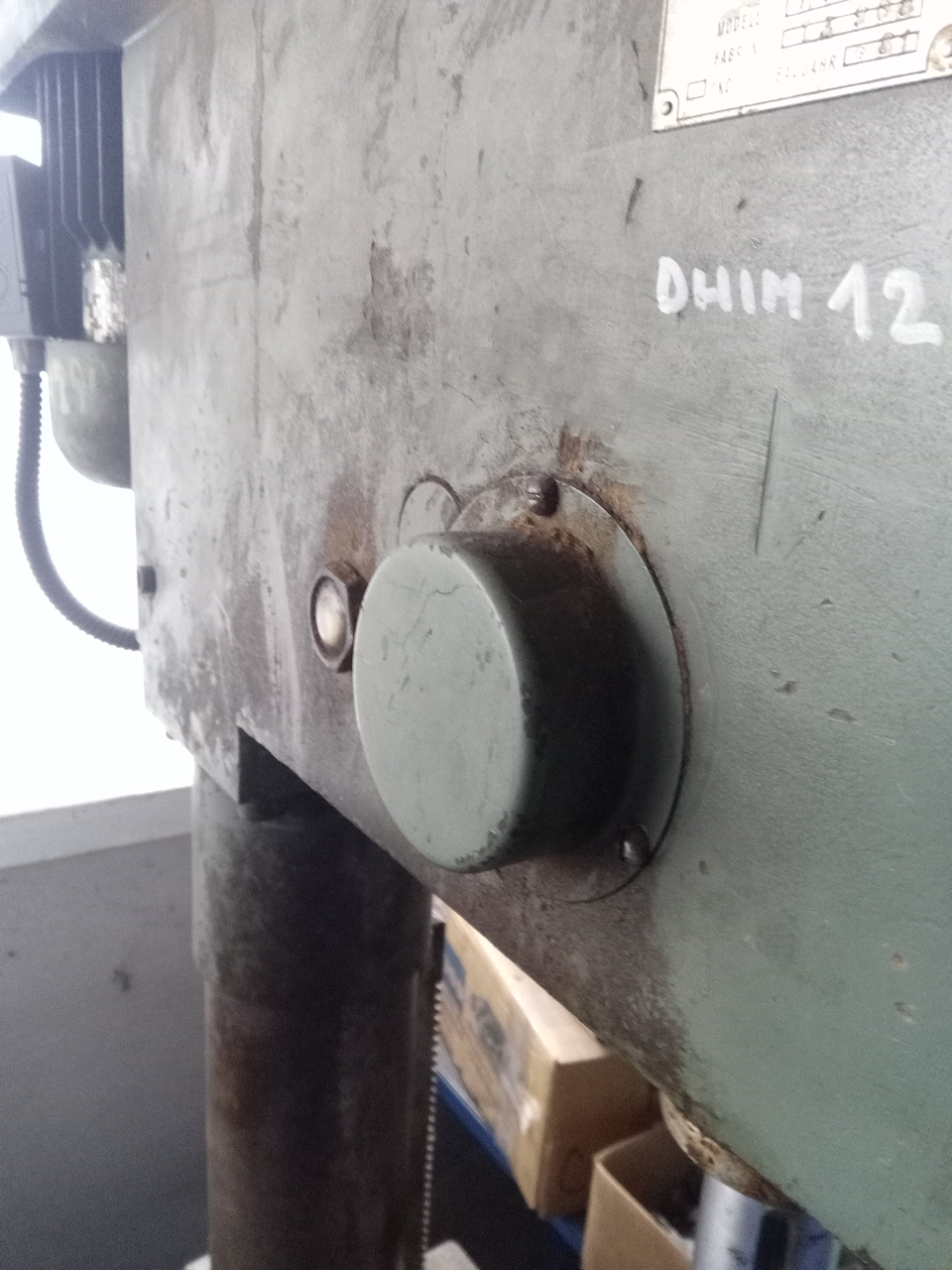

Ještě jsem to nestihl vyčistit ale snad to k něčemu bude.
r4cv
Příspěvky: 2703
Bydliště: Topoľčany
14. 11. 2021, 12:28
DwPetr píše:
V tom olejoznaku pri lavej remenici mas olej?
DwPetr
Příspěvky: 4893
14. 11. 2021, 1:03
r4cv píše: 14. 11. 2021, 12:28
DwPetr píše:
Jasně že ne, takhle jsem ji koupil, byla v truhlárně a takhle ji zlikvidovali. Bude to chtít udělat nějaký kolečka. Jen jsem na ní ještě nenašel čas. Ale jsem rád že ji mám pod střechou.

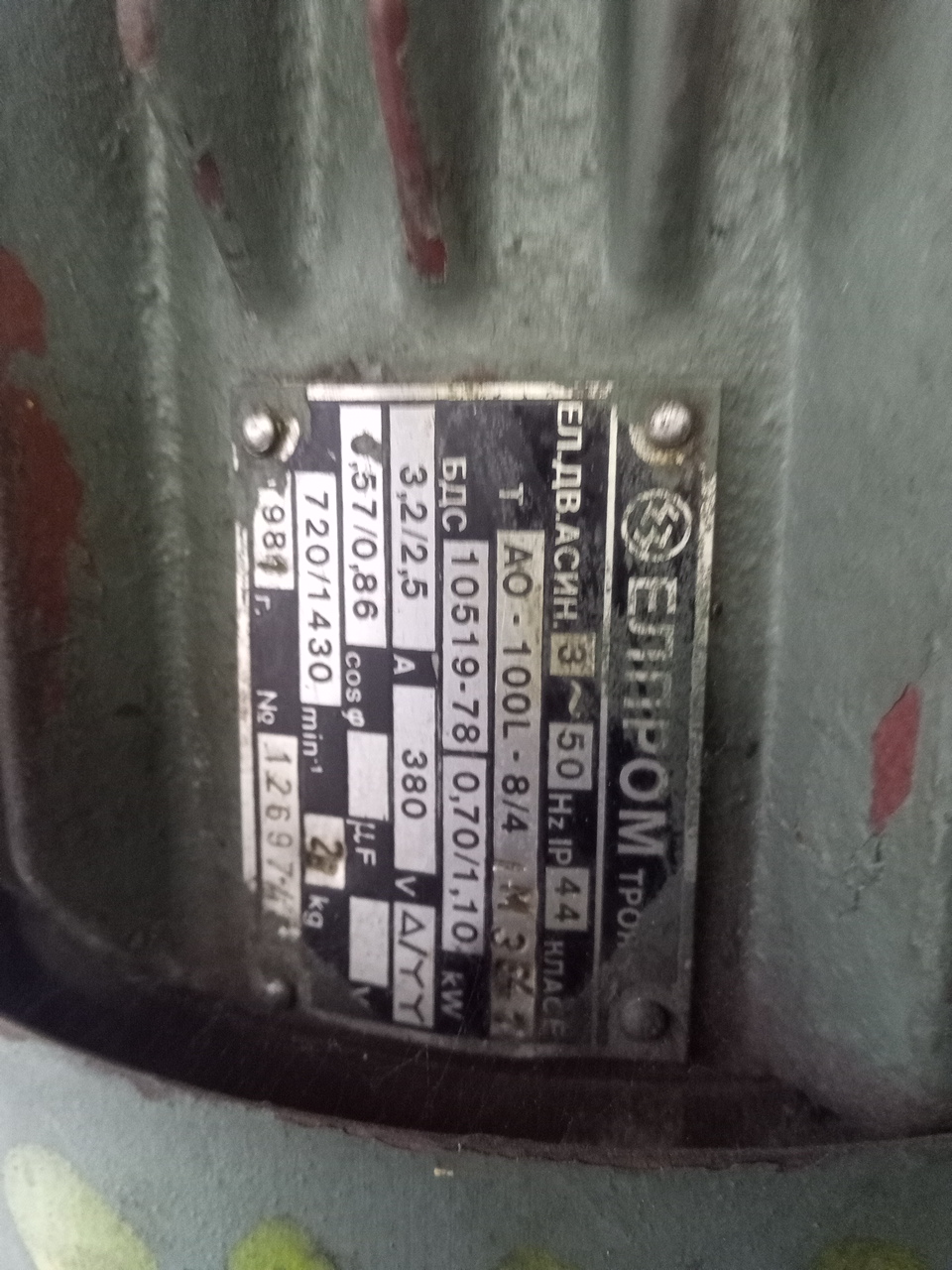

Děkuju za obrázky,už vím,co potřebuju. A taky už vidím první průser: elektrodvígatěl má 750/1500 ot, a já mám skladem jen 1500/3000ot.Tak musím promyslet,jestli půjde zmenšit řemenice..
r4cv
Příspěvky: 2703
Bydliště: Topoľčany
14. 11. 2021, 6:54
stojí za premyslenie, či vôbec treba 2-otáčkový motor.
mám tam daný FM a nechal som aj možnosť meniť otáčky motoru DYY. prepol som to raz, skôr zo zvedavosti. bežím na nižšie otáčky, stredná remenica. ostatné sa dá doladiť FM.
david.1
Příspěvky: 1187
Bydliště: doma
14. 11. 2021, 9:26
Já vím..Pasující měnič tu mám připravený.Ale oproti původnímu předpokladu je ve vrtce krásně zachovalá původní elektroinstalace i obě převodovky,tak bych zůstal asi u převodů..

Obrázky řemenice už mám,ale nastál tu jinej problééém:orig.motor je dvouotáčkovej,ale 750/1500ot,synchr..A ten já nemám a nehodlám kupovat za předlouhej peníz-mám tu ale novej 1500/3000ot synchr.,takže asi řemenice přepočítám..Frekvenčák tu mám krásnej Danfoss,ten by tam seděl..No,ještě pouvažuju,už jsou dva argumenty pro:-).Zatím je na to čas,teď jen vše sypu na jednu hromadu a chystám se na jinej projekt..
