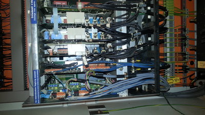

presne tak jak pise testone
predpokladam ze podle toho co pises tak ti to po tom enable rozsviti cervenou a nepojede to
simodrive obsahuje zdroj a drivery pro serva
kdyz to budes nahrazovat tak celou bednu simodrive vyhodis a nahradis novejma dvouma driverama ktery uz zdroje a vse maji v sobe
motory taky vymenis za ty co ti prijdou s tema driverama
kdyz bys ten simodrive posilal na servis tak te ten servis vyjde o chlup draz nez dva fungl novy pohony od profcomu na ktery mas zaruku a jsou moderni s lepsimi parametry a snazsim nastavovanim
ten simodrive ti po oprave muze zhynou za tyden nebo za rok ale vetsinou se tyhle stary drivery dost sypou
proto jsem tuhle cast preskocil a mluvim hned o vymene za neco noveho

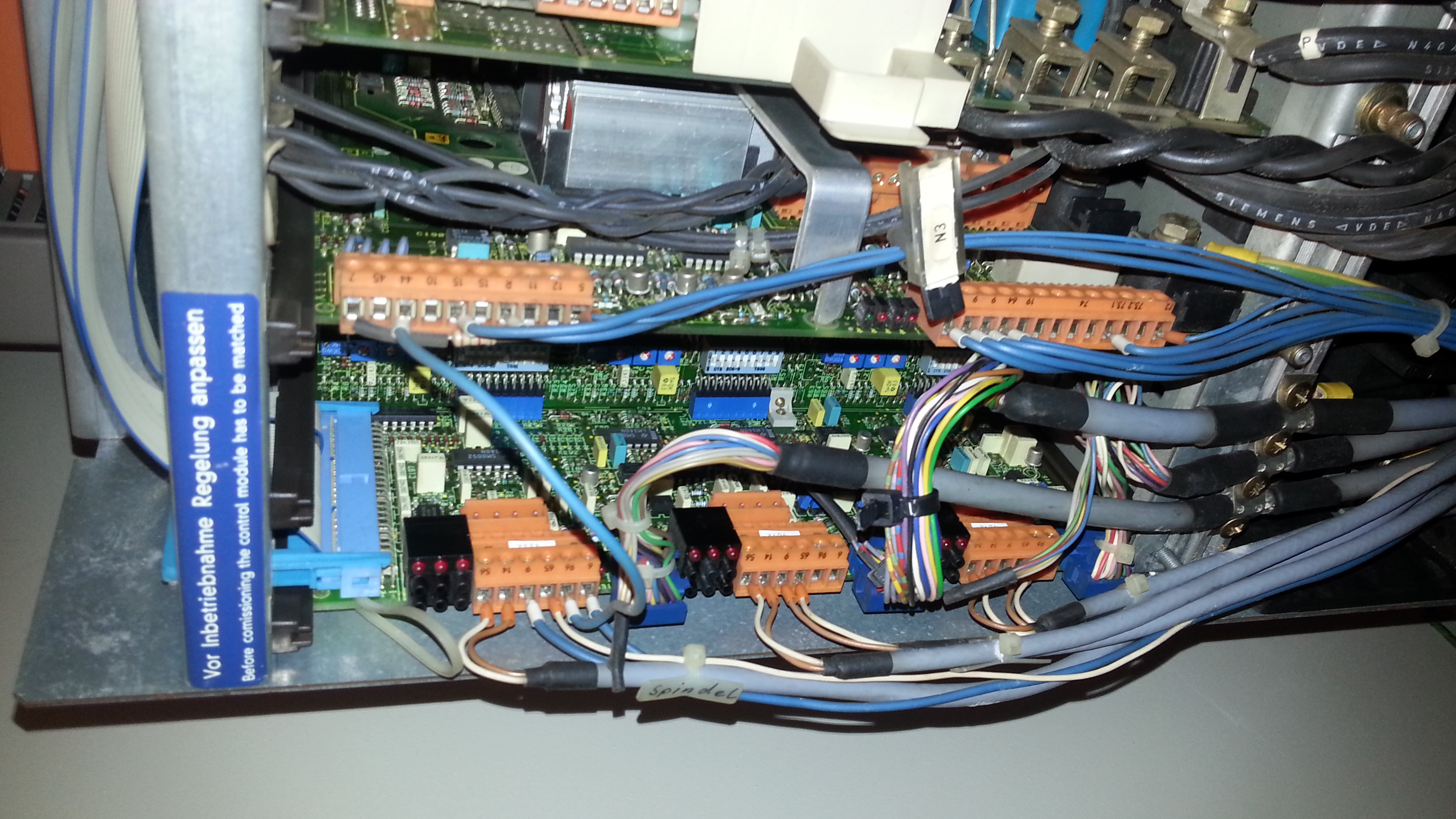

OK, díky.
Zkusím to ještě vyzkoušet.
Ta červená kontrolka která svítila na té oddělovací kartě tak po ručním posunu osy X už nesvítí. Ale zatím nebylo moc času pátrat dál.
Moc díky za nasměrování.

tak to je dost na prd
to delali asi kvuli tomu ze to ma jeste porad dost slabej motor vretene a ten simodrive to utahne
na silnejsi motory davali zvlast simoreg

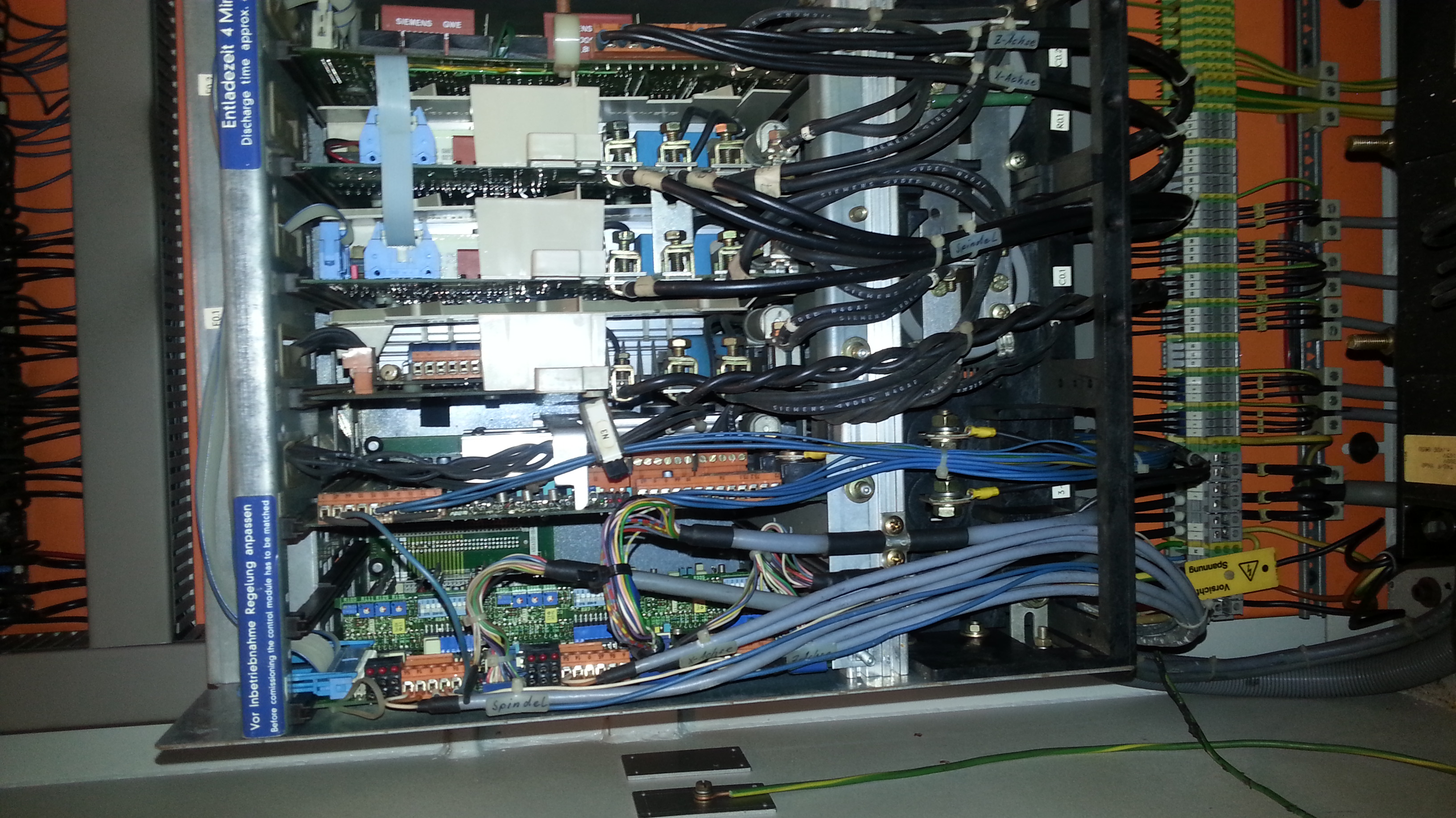

podle mě je to spíš proto, že i pro měnič vřetene je využito společné napájení s drivery os z DC linky a ta je společně pro všechny drivery i měnič vřetene zdrojem spojena se sítírobokop píše:tak to je dost na prd
já mám na Hermle takhle vřeteno 18kW a sloty pro 6 os
měnič vřetene + motor se dá vyzkoušet úplně stejně jak jsem popisoval dříve
celá ta bedna Simodrive je s nadřízeným řídícím systémem pravděpodobně spojena jen následujícími signály
+-10V zvlášť pro každou osu a pro vřeteno
ENABLE, tj. +24V ze zdroje PLC logiky, ten bude společný pro všechny osy i měnič vřetene, dává pohonům na vědomí že nadřazený ŘS je připraven a v pohodě
??název?? pravděpodobně bezpotenciálový kontakt relé, jehož sepnutím dává naopak Simodrive nadřazenému systému na vědomí, že je ready on
tohle všechno bude namalováno ve schématu stroje
velmi snadno to viz můj předchozí příspěvek odzkoušíš
jen jsem zapomněl, že asi bude nutno nějak zapnout silové napájení pohonů, netuším jak je to v tomto konkrétním případě
jednotlivé karty ze Simodrive se běžně prodávají na Ebayi a jinde, v SRN jsou firmy které ti příslušnou desku bez problémů pošlou, najdeš to podle čísla té desky, je tam na nalepeném štítku
i kdybys zrušil pohony os, pořád můžeš používat samostatně zbytek toho Simodrive, tj. zdroj, kartu logiky a měnič vřetene
žádná oddělovací deska tam není, to je terminus technikus systémů s Machem atd a krokáči
jen to musí udělat někdo kdo ví která bije a sežene si nějakou dokumentací
chce to samozřejmě ale alespoň trochu znalostí z elektriky
pokud na výměnu žárovky a spadlý jistič voláš elektrikáře, tak ti asi i v tomto případě nezbyde než někoho zaplatit

Mohl bys, prosím, ty desky s elektronikou vyfotit podstatně detailněji???
Už jsem se v jednom starším Siemensu setkal i s se špatnými Zenerovými diodami, které se prostě upekly.
