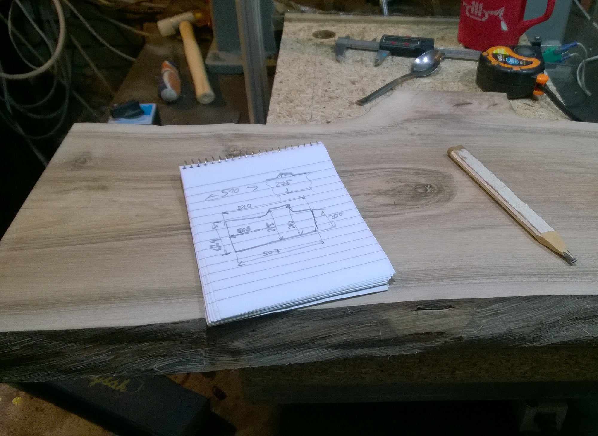

Nemůžu se dohledat, tak založím nové vlákno:
Kde sháníte krásné tvrdé dřevo na větší řezby, například teď narychlo sháním na svatební dar - čistá míra 400x300x30mm vyschlou třešeň .. sehnal jsem zatím jen dražší (ale dobrý) ořech za 500Kč, až u Prahy tzn. + 200Kč poštovné.
Nemáte tip na solidního dodavatele, případně neválí se vám pěkný zbytek?? Díky

čau kluci, ve finále jsem to sehnal z http://www.ovocne-drevo.cz" onclick="window.open(this.href);return false; s pánem maximální domluva (pohodář), třešeň neměl, je v sušičce a bude koncem roku (je v kalendáři a čekám ... si pak udělám Ježíška), koupil jsem teda ořech za 700Kč tři prkna cca 35x250x1500mm, pán nařezal, jedno ale ... musel jsem k němu poslat zběrku (http://www.zaslat.cz" onclick="window.open(this.href);return false;) tak o to dražší. Dřevo krásné, občas souček, ale není to plast, tak to roste tohle je ono ...
