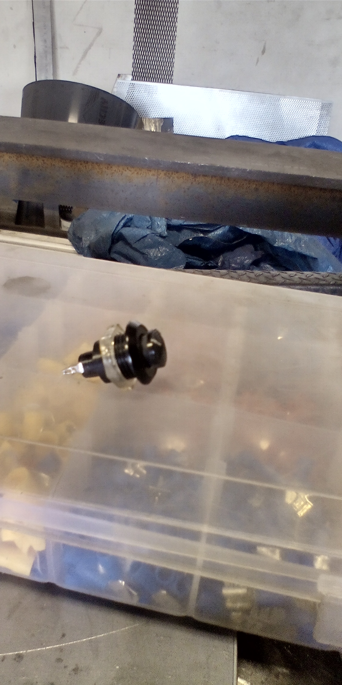

Jako, že apríla již bylo. Teď čistím nerezové sváry starou selenovou vojenskou nabíječkou na baterky. Tedy stejnosměrným proudem 24V. Je to těžká kráva.

No svorky jsou jasné, šroub se symbolem uzemění tam máš, tak zelenožlutej, no a fázi a pracovní nulu na svorky označené 220V.
Horší je, že z toho, co bylo trafo, koukají jakési volné dráty, které nikam nevedou :lol:
takže pokud nevíš kde byly, jsi v piči a trafo do šrotu :mrgreen:
Na hobíka to asi jde...

No právě ty volné dráty.Ty mě právě zmátly.
Mezi ně totiž patří pojistka
6,3 A. Koupil jsem to trafo na
Ebay.de i s krabicí, před dvěma roky,ale žádný držák
pojistky, tam nebyl,když jsem to rozebral.Nebo si to už nepamatuju.Dva roky jsou dva roky. Tak vlevo pracovní nula vpravo fáze,mezi volné dráty pojistka.

Tak teď jsem našel v jiné krabicí tu pojistku. Obrázek
Tak VYŘEŠENO
Mám asi už Alzheimera.
Dík
