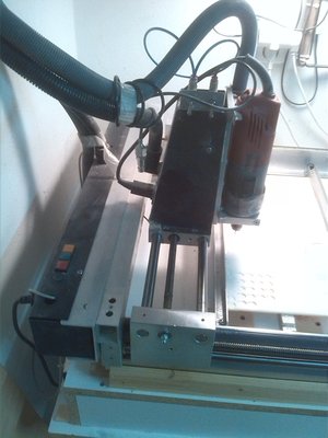

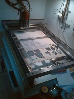

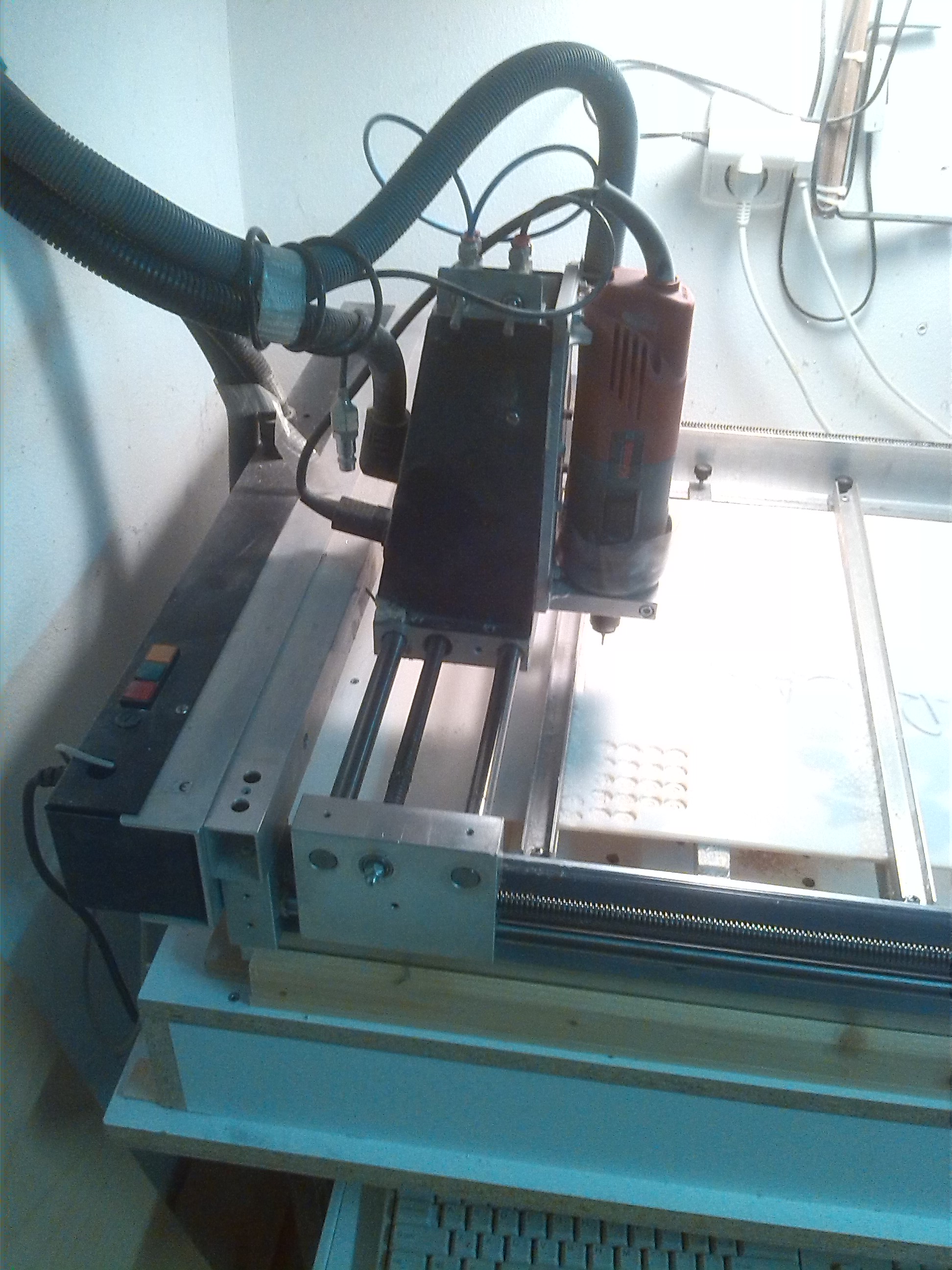

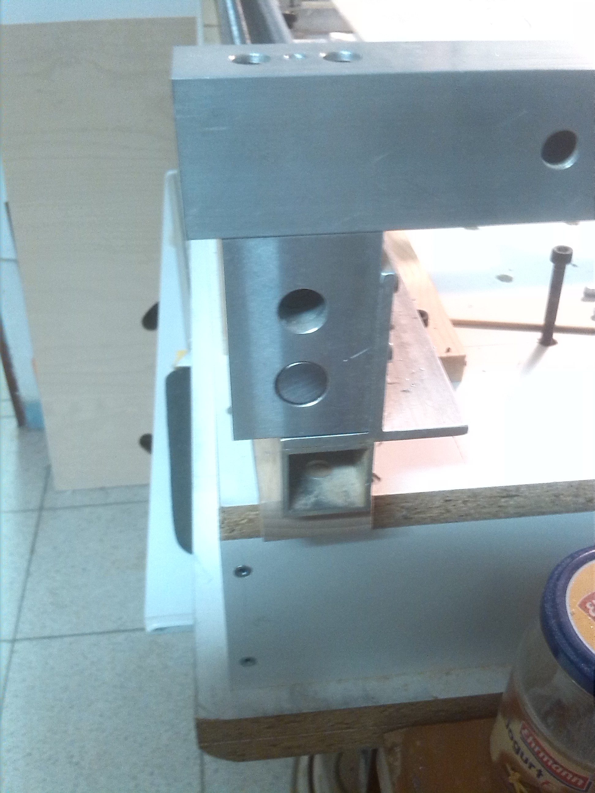

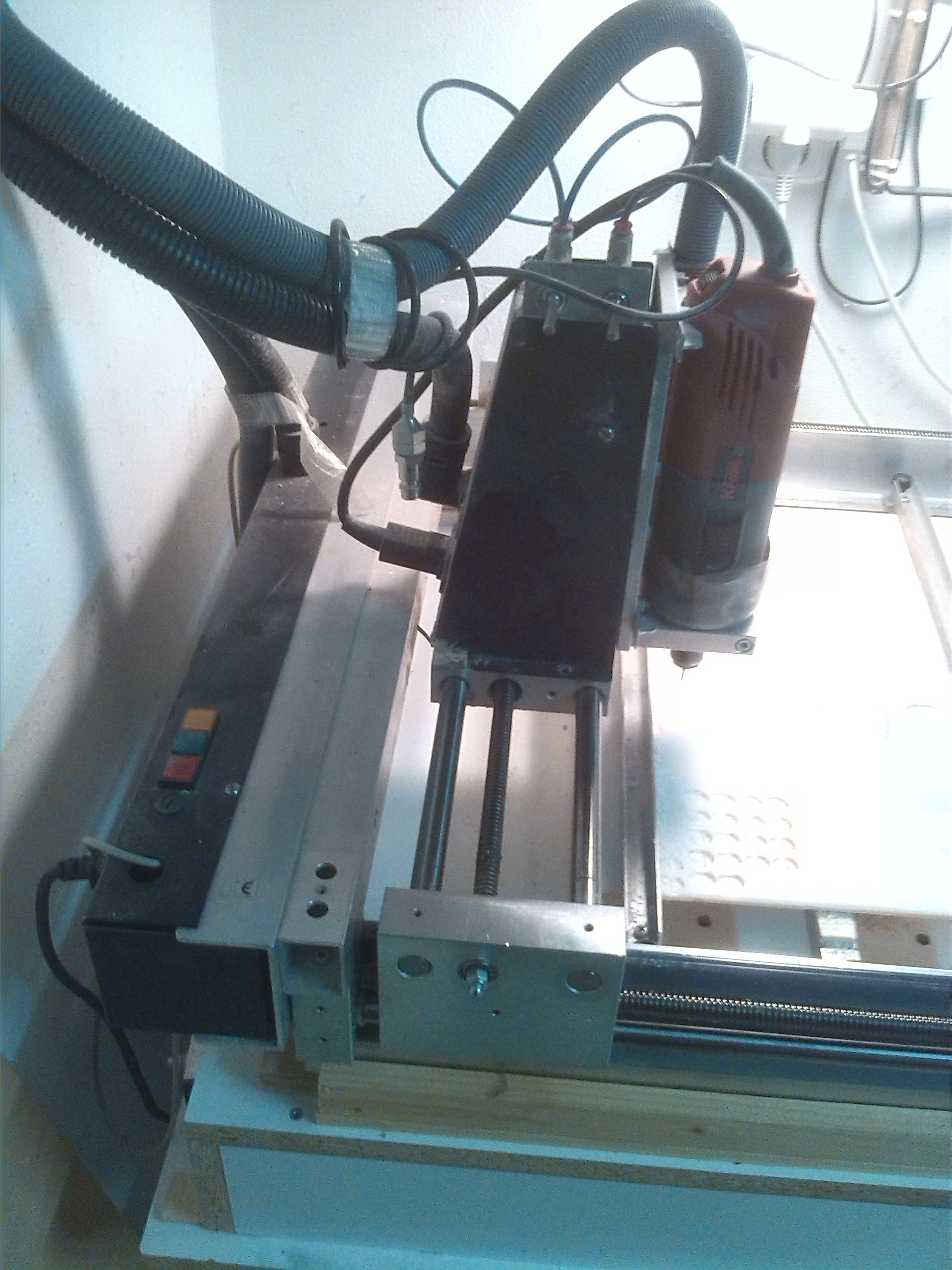

Ahoj chlapáci, mám frézku od STEPFOURu a protože tam jsou všude nepodepřené tyče pr. 16 (což dělá při délce x rozjezdu 700 mm průhyb až 1,5mm) tak bych chtěl alespoň na x a y tyče silnější. Jen nevím jestli stačí pr. 20mm nebo raději 25mm. Používám to opravdu na balzu, překližku hliník. Pošilhávám i po kuličkových šroubech od číňana.

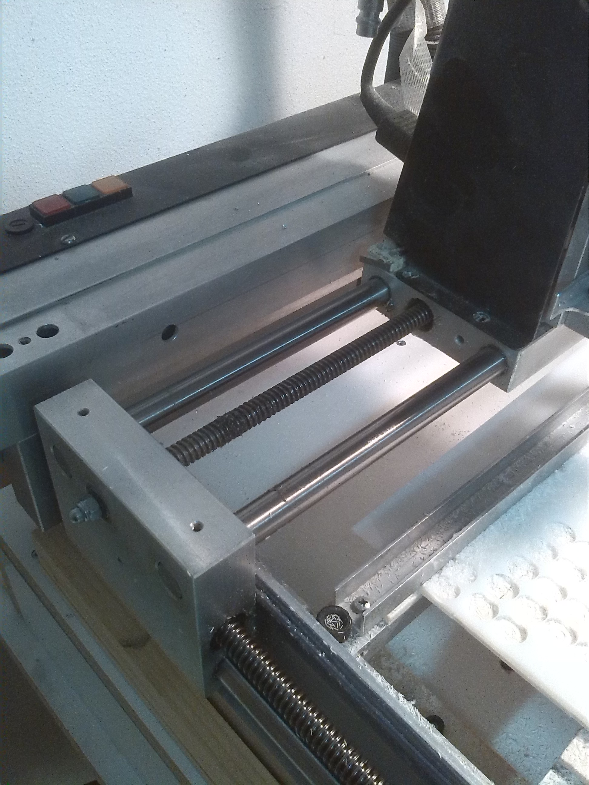

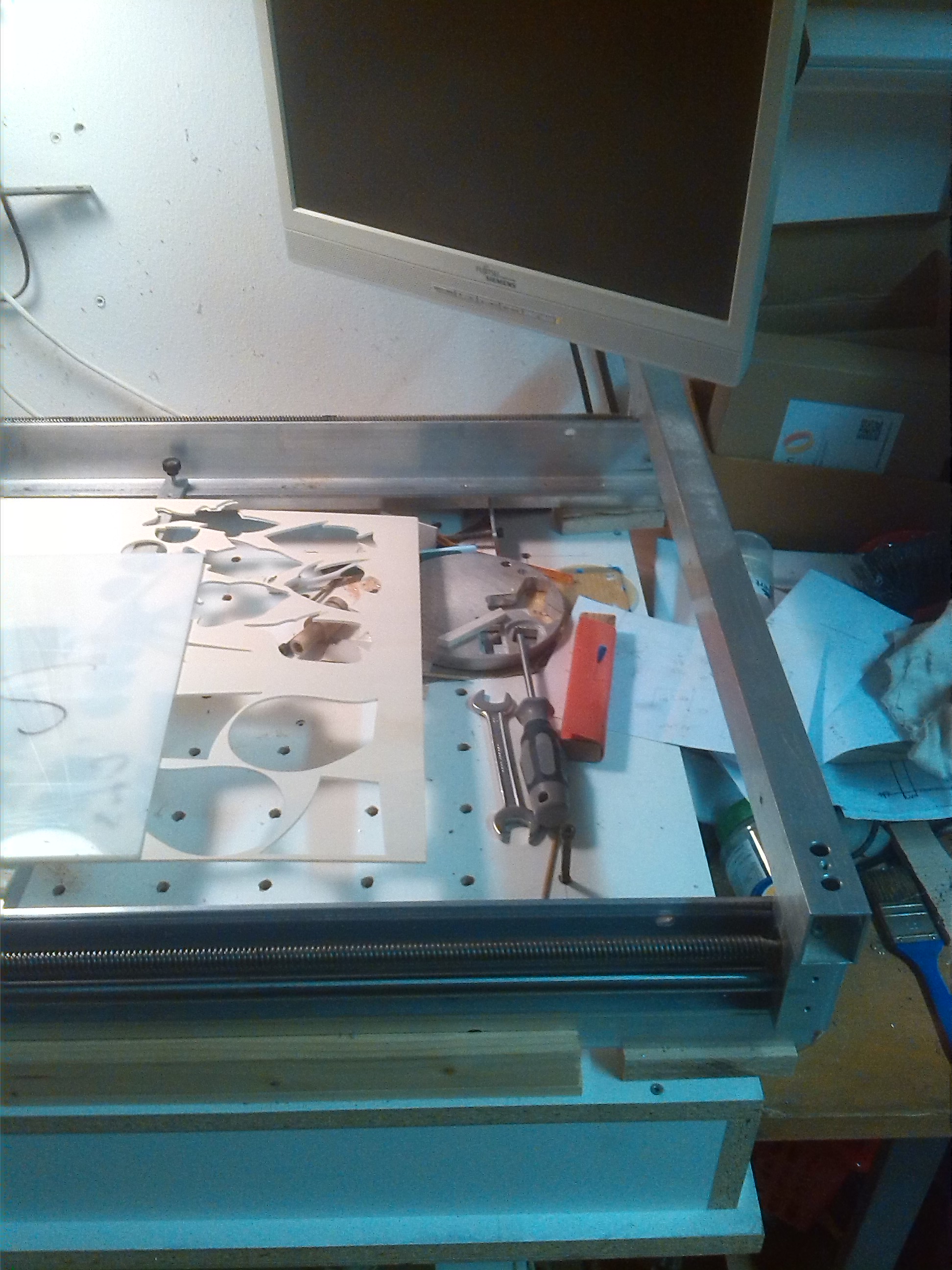

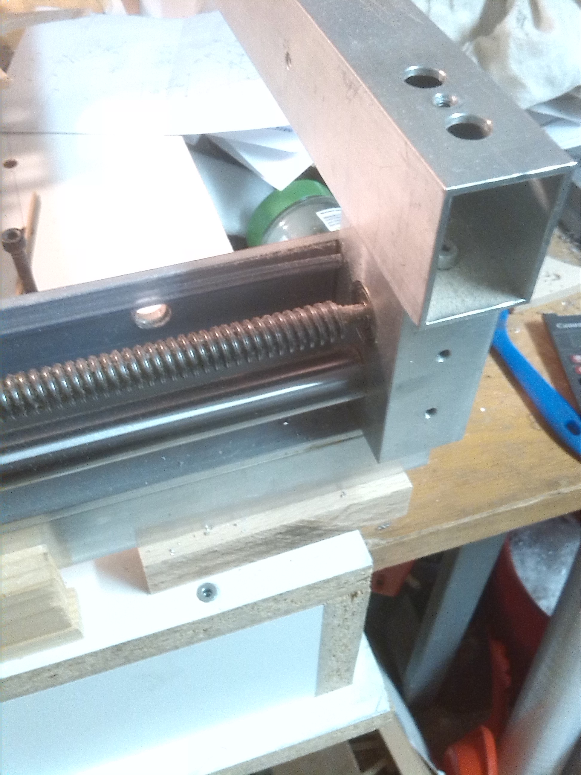

mirdin - vyfotit to můžu, ale není moc co. Velmi subtilní rám s hodně slabou nepodepřenou tyčí na velkou vzdálenost = velký průhyb vyfotím a přiložím.

mašinku mám už tak 8 let, ale už byla koupena použitá, takže ani nevim kolik najezdila. Teď jsem našetřil 17 tisíc, tak jsem začal uvažovat o nějaké rekonstrukci. Vřeteno Kress mně celkem stačí, rychlost a přesnost taky, jen ty průhyby jsou dost velký. Omlouvám se za nepřesné vyjadřování, nejsem zběhlý v této oblasti . Uvažoval jsem napřed o 20 později 25 mm tyči, pak jsem přešel na 16 podepřenou. 4rest mě ale od toho zrazuje. Asi bude potřeba udělat i nový rám. No vlastně komplet nový železo.

stěchle fotek neni moc poznat jak to je. nestyď se a piskni sem fotku cele mašinky. možná pak něco vymyslíme.
strojky na tyčích jsem par viděl a frezovali slušně i hliník, je to ale o správné konstrukci a délce rozjezdu. ty 25mm tyče by asi pomohli , ale pořád to bude pružit.

a co je taky na prd, že v tomto uspořádání chytají šrouby a pojezdy úplně všechen prach a piliny

Noo průhyb 1,5 mm/700mm není až tak "málo", ale vzhledem k tomu že jsou tyče současně i nosnou konstrukci, není se čemu divit...
To už by bylo lepší i toto:
pokud by se prostředkem navlékl roxor či lépe trubka a zalilo se to betonem, tak je z lowend řešení najednou hightech proti tomu co tam je teď -

Myslim si, že y osa by mohla jít předělat na linearni vedení. Už to tady někdo psal. Mohlo by to jít. Jen úprava bude chtít trochu víc práce a možná i nějake ty dily dodělat. Pto domky. Osa x podle mně taky. Ale ta x osa už by byl větší zásah a asi by to chtělo vědět vic podrobnosti. Co se týká rozměru atd.
Pokud bys to chtěl teda předělat tak aby to bylo bez prověšeni a na těch lineárních vedenich tak bych ti mohl třeba zjistit ceny. Za komlet osy Y a osy X.
Ale i tak si myslím, že hlinik pro tebe zůstane tabu. Plast dřevo nebude problém.
Pokud bys teda uvažoval o předělání tak by se muselo pořešit jestli na tu osu Y dat lineár 25 nebo 15. A osa X asi bych tam dal 15.
Ale to je jen za předpokladu že bys ještě musel dodělat nějaké věci pro uchyceni a výztužít nějakým materiálem X osu.

jestli ta 16mm tyč má v daném případě průhyb 1,5mm, pak se snadno ( i pomocí kalkulaček někde na netu) dá spočítat působící síla
znáš-li působící sílu, opačným způsobem si spočítáš průhyb pro tyč libovolného přůřezu
hledej "výpočet průhybu nosníku"
z výsledku se musíš rozhodnout, jestli ti to stačí nebo ne, to za tebe nikdo neudělá
jen tak pro zajímavost věz, že litinové stroje mají tuhost (odpor proti deformaci danou silou) ne řekněmě dvakrát, ale o tak 4 a více řádů vyšší než je tvůj případ
