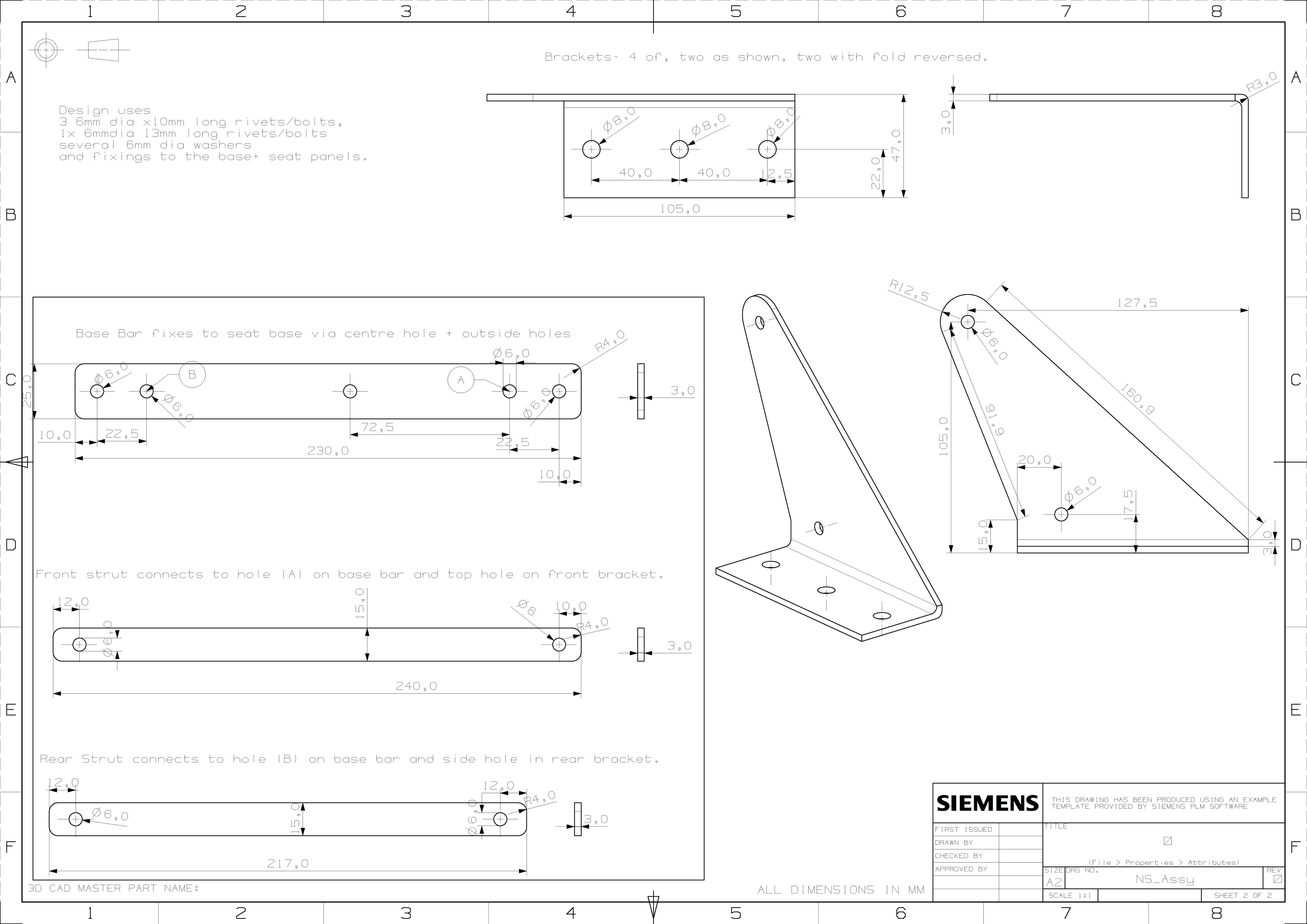

Ahoj potřeboval bych vyrobit 4ks úhelníků jako na výkrese - zvládl by to někdo?

Pouzij Google a telefon!jinak pokud netrvas na paleni zak tohle by mel dokazat vyrobit kazdy vyučeny zamečnik.Ps: bylo by fajn tam zminit potrebnou presnostPokud to kuprikladu budou nejake konzole u kterych extra nezalezi na tvaru nebo extra presne poloze der neni to zadna veda staci nuzkypadacky flexa nadrh pravitko kruzitko vrtacka a za 2h to je hotove.

Jsou to panty na lavici do obytného auta, takže by to určitou pevnost mělo mít.. Tvar není úplně důležitý, ty otvory by měli +- 1mm sedět..

Nech si to vypálit a ohnout zde: http://www.idilna.cz/cz/" onclick="window.open(this.href);return false;
Pokud ti záleží na přesnosti děr, tak si je nech vypálit menší a pak je převrtáš.
