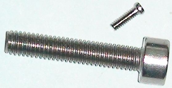

Nemýlíš, problém je zřejmě v mé logice – čím menší číslo, tím menší šroub. Velikost šroubu v kombinaci se stupnicí pevnosti šroubu dá tabulku hodnot pro nastavení momentového šroubováku. Tady je pokračování problému – šroubováky mají nějaké rozpětí nastavitelných hodnot (můj nejmenší 0,3-1,2Nm) a nákupní cenu cca 2 litry (využitelnost je téměř nulová, do okamžiku kdy se chystáš zalomit šroubeček na strojku třebas za 20 litrů). Tak-že vědomost do jakého rozpětí nastavitelných hodnot investovat je dost užitečná (a taky co nastavovat). Jenže ta vědomost vychází z dat výrobců šroubů, a já jsem našel nejmenší pro M3 (ty menší kupuji přes eBay z Číny – a ti žádná technická data neposkytují). Ten obrázek je M1_vs_M3.zverodoktor píše: Alebo sa mýlim?

to bych asi řešil tak, že bych se pomodlil, aby celý pytlíček byl z jedné várky a pak několik šroubků ve svěráku ztrhal pro představu, kolik jim mohu naložit.

Tady najdeš šroubečky, je jich dost. Ale stanovení utahovacího momentu je trochu něco jiného, než jej ukroutit ve svěráku. Jen okrajově – v napětí ve spoji se běžně kalkuluje s koeficientem tření: = 0,14 – nikdy to neutahuješ „na tvrdo“, to hrozí, že serveš závit matice (v mém případě: nerezový šroub / matice (těleso přístroje) z lehké slitiny).
Delší román už na mě nevyloudíš (podrobnější moudra jsou třebas tady: http://domes.spssbrno.cz/web/DUMy/SPS,% ... _13-06.pdf" onclick="window.open(this.href);return false; )

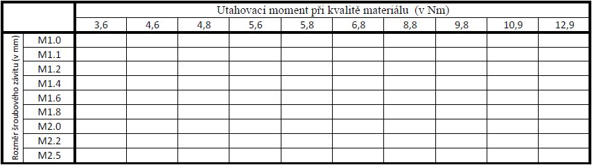

No a tohle je můj nevyplněný sen.

máš pravdu - ale bylo to myšleno obráceně, pytlíček milimetrových šroubků z Ebay v ceně jednotek korun ... kdy jejich kvalita nemusí dosahovat ani té ceny. Obávám se, že výrobní tolerance postaví jakoukoliv tabulku momentů mimo realitu.
