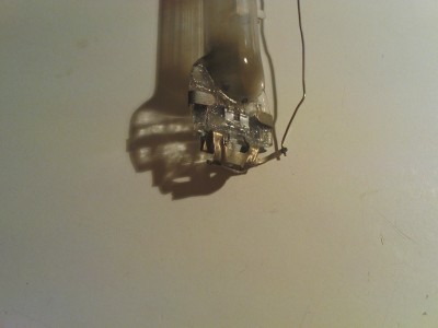

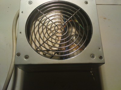

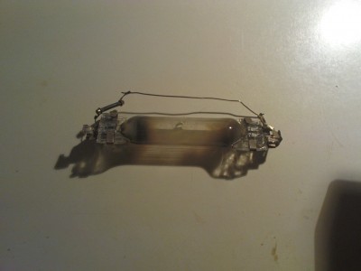

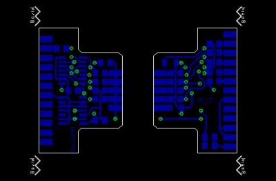

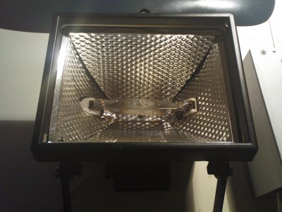

Fotocestou mám desku hotovou maximálně za dvacet minut až půl hodiny, když použiju desku už s nanesenou fotovrstvou. Nejdražší jsou asi fólie do tiskárny a chlorid železitý, jde to i s Hcl a peroxidem, ale je ztoho strašný a jedovatý smrad. Na osvicování používám rtuťovou výbojku RVL 250W s odstraněnou vnější baňkou. Výbojka je vpasována do 500W halogenového reflektoru. Tlumivku a kondenzátor jsem namontoval do krabice od starédo PC zdroje. Výbojka tlumivka a kondenzátor pochází ze staré pouliční lampy a reflektor stál stovku. Kousky skel, mezi které dávám desku s klišém mi dali ve klenářství zadarmo, průhledná fólie do ingoustovky stojí dvacku a deska s fotovrstvou v GM podle velikosti od 20 Kč. Dá se koupit i sprej, ale dopře nastříkat fotovrstvu je první předpoklad úspěchu a to už chce tréning... Další náklady chlorid železitý, litr asi za stovku a krabice NaOH (čistič) půl sta. Z toho namíchám 2% roztok NaOH který se používá jako vývojka osvícené desky. Takže náklady na pořízení technologie by neměly přesáhnout tři stovky... Pak jde dělat i něco takového:
